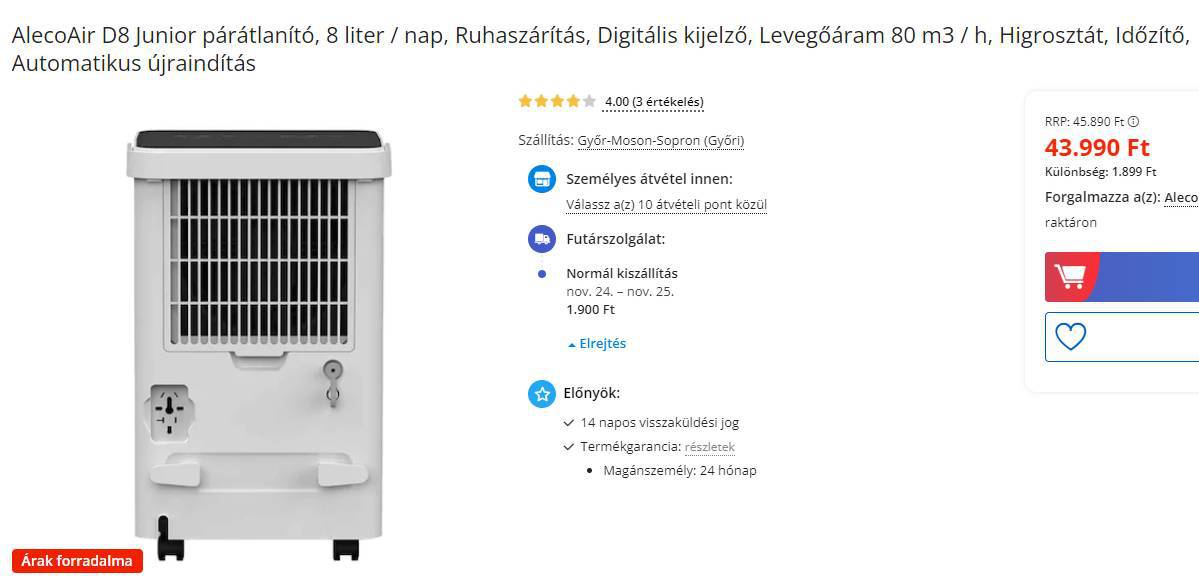

Végül aztán csak lemondtam, de nem azért az 5000-ért, hanem az emag 1 hét alatt nem volt képes küldeni, a reklamációmra se reagáltak.
Talán 2-án megkapom gépüzenet.
Persze, csak aztán mondtam le, miután megvettem, hát kíváncsi leszek mit fogok még bírkózni az emaggal, hogy visszafizessék.
Jó lesz az Aldis. Egyébként már könnyebb dolgod lesz, mert ezzel a hidegebb idővel már csökkent a páratartalom.

Van készülék a két véglet között is csak figyelni kell az akciókat (most már hiába figyeled mert már nincs). A napi tizen literes és egy ilyen napi 8 literes között árban jelentős különbség van, használati értékében már nem biztos.
