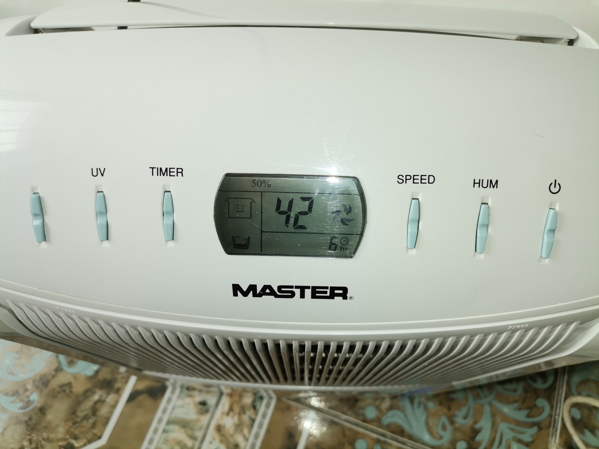

(#) Kolti0 hozzászólása Okt 28, 2020 /
Adott egy gyári páraeltüntető gép. Megitélésem szerint kevés párát érzékel. 50,60,70,80.as érték beállítható, de általában 50alatit érzékel, így be se kapcsol. hiába van 75százalékos pára tartalom.
Mit lehetne kezdeni vele szerintetek?
(#) Gafly válasza Kolti0 hozzászólására (») Okt 28, 2020 /
Egymás mellett vannak, nagyjából?
(#) Bakman válasza Kolti0 hozzászólására (») Okt 28, 2020 /
Ha a beépített páraszenzort éri a ventilátor által keltett szél, akkor azért mér jóval kevesebbet. Vezetékezd a gépházon kívülre.
(#) Gafly válasza Bakman hozzászólására (») Okt 28, 2020 /
Nálam nyáron 5m távolságban is ugyannyi százalékot mutattak.
Most is ugyanott vannak, de 5% mentesitő javára.
Tudom, jön be a a szegény pára.
(#) Kolti0 válasza Gafly hozzászólására (») Okt 28, 2020 /
Köszönöm a gyors reagálást. Mármint mik vannak-e egymás mellett?
A bal oldalon látható kettő összevágott kép az egy csak eleje és hátulja.
Jaa, hogy az érzékelő ami szerintem jó és a gép? Igen egymás mellett vannak.
Amivel méred, és ahol a készülék méri.
(#) Bakman válasza Gafly hozzászólására (») Okt 28, 2020 /
A miénk köszönő viszonyban sincs a valósággal. Ha áll a ventilátor, 85 % alá nem megy, ha pedig forog, kb. 15 %-ka kevesebbet mutat, mint a szobai páratartalommérő. Ettől függetlenül jól működik a masina, ha nem számoljuk bele, hogy az automata üzem kb. semmit nem ér.
Nyáron még teljesen együtt voltak, most a hideggel kezdtek egymásra licitálni.
Százalék mellett szerintem sokat számit, hogy mennyi vizet szed össze.
Valamit light villanyfűtésnek is elmegy (400W/4L/nap).
Jól dolgozik, azzal nincs gond. Téli időszakban érdekes, amikor nem lehet az udvarra vinni szárítani a kimosott ruhákat. Amíg meg nem száradnak, megy folyamatosan, függetlenül attól, hogy mennyit mutat.
(#) wszmecs válasza Kolti0 hozzászólására (») Okt 31, 2020 /
A szakszerű javításnál szenzor csere , áramló levegő szabályozása , ( merről menyi érheti ) .
Átmeneti " barkács " megoldás - párhuzamosan bekötni egy 50 - 500 kΩ ellenállást a humidity Sensorhoz ... ?
https://datasheetspdf.com/pdf/1298963/AOSONG/HR202L/1
https://www.tme.eu/Document/94600d04db0f5713633ac8ddef4c9dd4/ms-z2.pdf
https://www.sunrom.com/p/hr202l-hr202-humidity-sensitive-resistor
