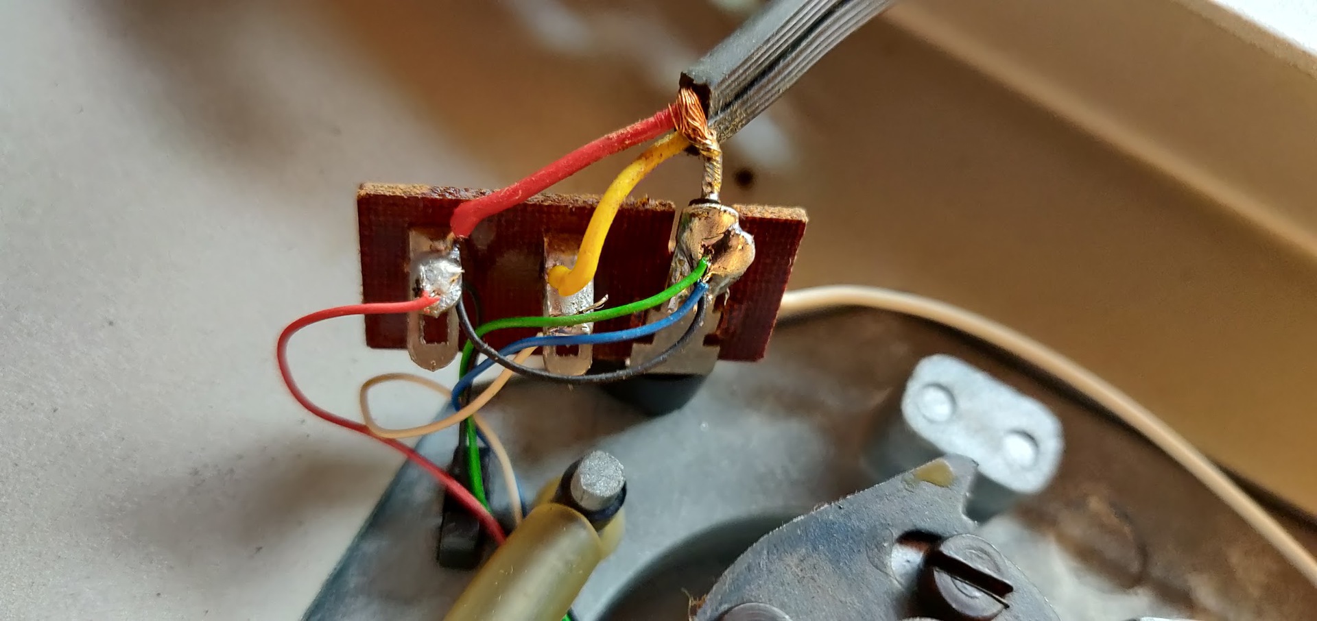

Hali! Gondozásba vettem egy Unitra Bernard GS-316 lemezjátszót. Mechanikusan már rendben van. Úgy lógtak a karcsapágyak, hogy "majdnem" kiesett a kar. A fejtartót valaki beleragasztotta a karba, alig lehetett kifeszegetni, volt mit pucolgatni. Most már OK, szépen fut, bár csak egy barkács szíj van rajta.
A vezeték még DIN fejes, ezt RCA-ra akarom cserélni.
Kérdéseim:
- milyen szíj való ehhez a géphez (szélesség, hossz), és vajon hol lehet beszerezni.
- az RCA dugókat földfüggetlenül vezessem ki, mellé egy külön földelővezetékkel az erősítőhöz? Mert gyárilag minden árnyékolóköpeny, hangszedő testvezetékei, kar földelő vezeték, sőt a panel egy vezetéke is egy közös pontba van beforrasztva.
Egyébként az bosszant, hogy az Unitra akart csinálni egy jó lemezjátszót - optoeletronikus vezérlés, (ami a mai napig is jól működik), nehéz tányér, állítható karmagasság, cserélhető shell, nehéz alap, rugózott lábak. De a kivitelezésről süt a csóróság. A tányér alsó éle - ahol ugye senki sem látja - olyan sorjás volt, hogy elvágta az ujjam. Ugyanúgy a felfekvő felületnél is sorja mindenütt. A tányértengely csapágyháza egy sok mindennel egybe fröccsöntött műanyag, igaz, legalább három önálló csavarral megfogva. A lemeztányér gumi alján milliméteres felöntések, a tányér tetején is öntési dudorok, stb.
Ezek részben apróságok, de rontják a minőség érzetet, és egy kicsi plusz munkával egy sokkal barátságosabb lejátszót építhettek volna.
(#) GARFIELD13 válasza Faguri hozzászólására (») Jan 19, 2023 /
Tegyél fel fotót a készülékről, mert a google is csak négyessel kezdődő Bernard-okat hoz és még az allegro.pl oldalon sem találni ilyet.
A szíj forma a motoron lévő tárcsa alapján található ki, de esélyes, hogy lapos szíj volt rajta.
A használt erősítőn van külön kialakított földelési pont a lemezjátszó csatlakozó mellett?
A lemezjátszót én valahova a 80-as évek legelejére tippelném, a 4-es Bernard-ok elé, a tervezőben biztosan megvolt a szándék a jóra, de mellé kell tenni az akkori időket is (Jaruzelski, hadiállapot, széteső forrongó ország, hiánygazdaság, szocialista termelési minőség, stb), így olyan lett amilyen.
Nézd a jó oldalát, könnyű jobbá tenni.
Milyen hangszedő van benne?
Az Unitra MF-10x sorozatnál a csupasz cseretű árából sokkal jobb komplettet vehetsz bele.

A fáradtság lehet az oka, hogy hülyeségeket írtam. A lemezjátszó egy Bernard GS-431, a hangszedő a jobbik típus, Mf-104.
Sokat nem akarok kezdeni vele, van itthon jobb lejátszó, csak műszaki kihívás egy ilyen régi gép életre keltése, beüzemelése.
Írtam több forgalmazónak szíj ügyben, mert nem találok adatokat. Az egyik kereskedő vissza írt, hogy ehhez a típushoz nincs, de van nekik a Daniel G-1100 fs típushoz való szíj. Ahogy elnézem a hajtást, nagyon hasonlítanak az elemek egymáshoz. Lehet, hogy megfelelő lehet? Netes képeket csatolok.
A kábeleket megcsinálom földfüggetlenre, egy külön test vezetékkel. Az erősítők legnagyobb részén a phono bemenet mellé tesznek egy testelő csatlakozót, legalábbis illene a búgás elkerülése miatt.

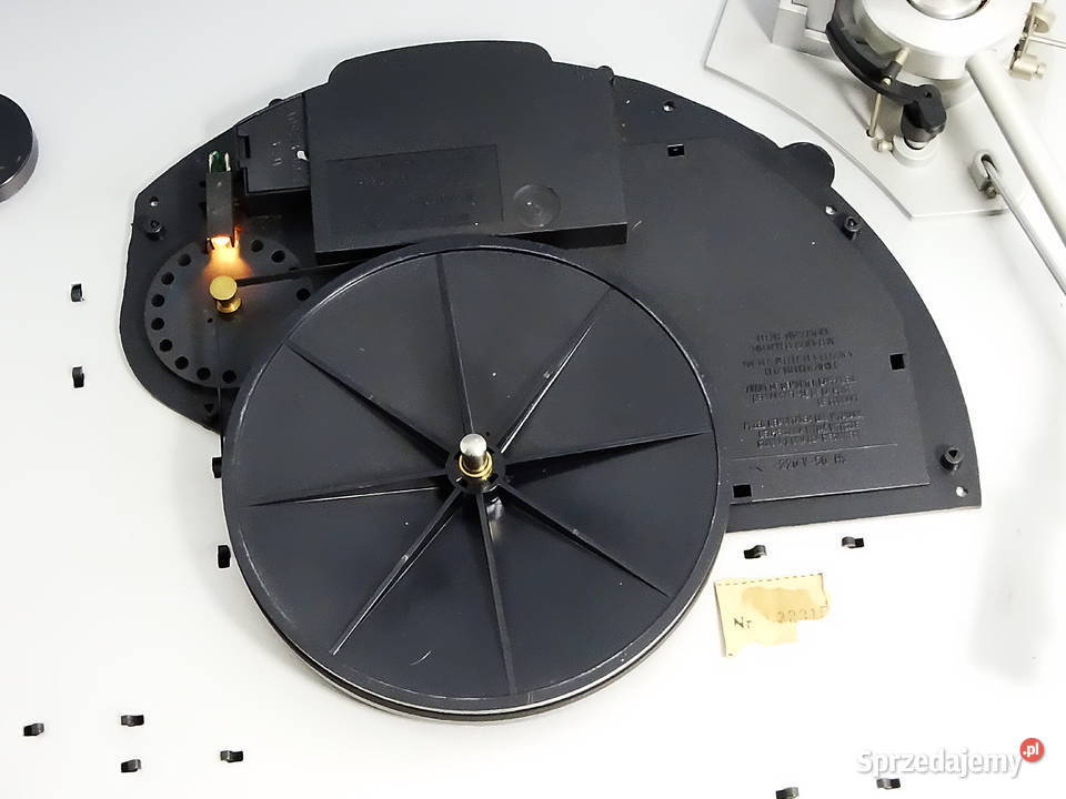

(#) GARFIELD13 válasza Faguri hozzászólására (») Jan 20, 2023 /
Unitra G 8010, Altus P-100 néven is fut ez.

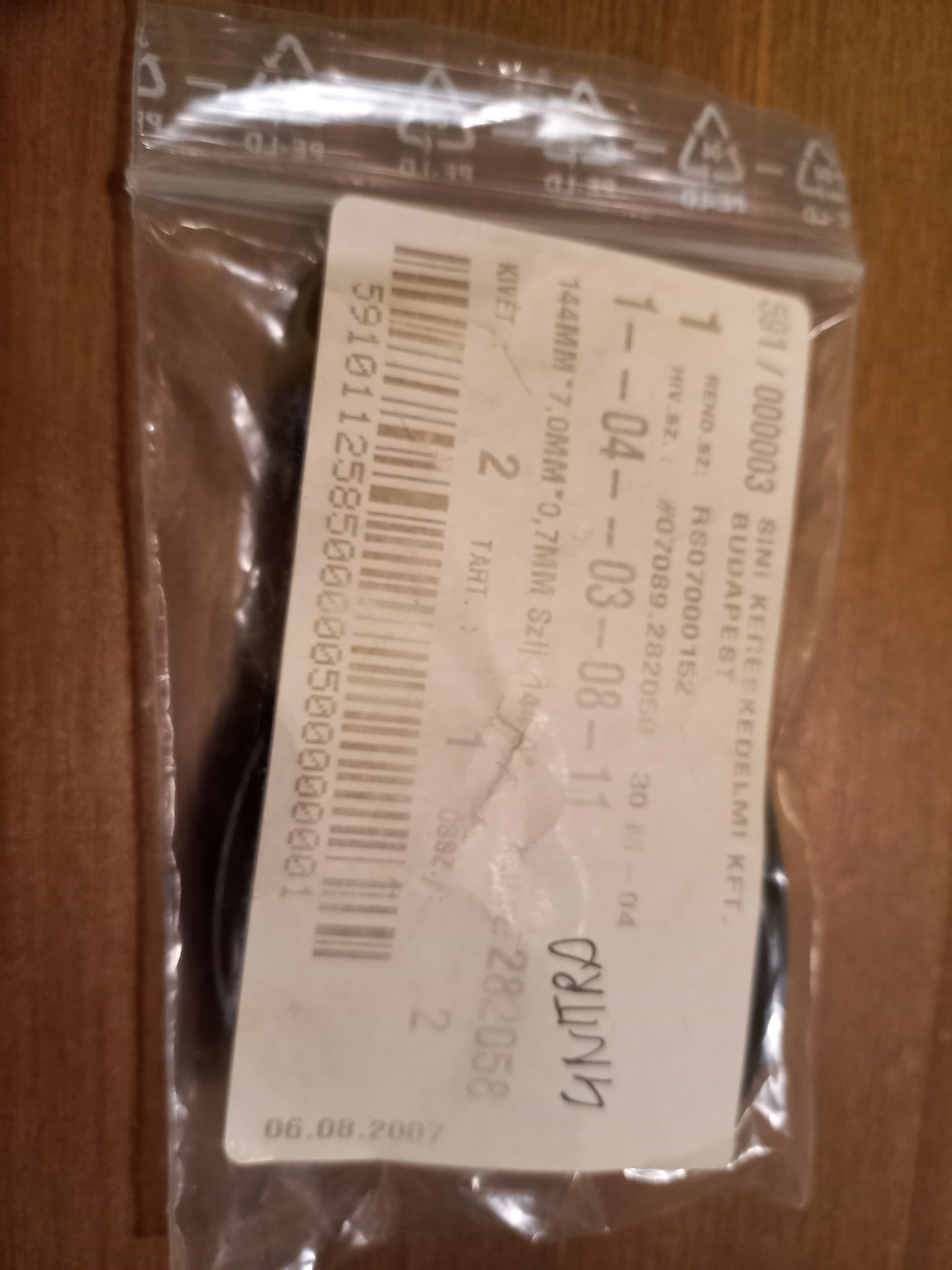

De az majd 200 km-re van tőlem, max a szíjas zacskót tudom itthon megtalálni a hétvégén ha szerencsém van. Anno a HQvideoban vettem hozzá szíjat.
A barkács szíj vagy cérna segítségével a hosszát meg tudod állapítani.
A Daniel kapcsán én nem tudok nyilatkozni, mert olyanom nincs.
Így azt a részt másra bíznám.
Kieg:
Az első dobozban meg is találtam a szekrényben.
A SINI volt a forrás, nem a HQ video.
A méret: 144x7x0,7 mm
kép mellékelve
Már lejárt a módosítási idő, így külön írom:
A HQ-ban most is van:
144x7x0,7 mm
(#) Faguri válasza GARFIELD13 hozzászólására (») Jan 21, 2023 /
Köszönöm az információt, ezt az adatot nem találtam. Már meg is rendeltem a szíjat.
