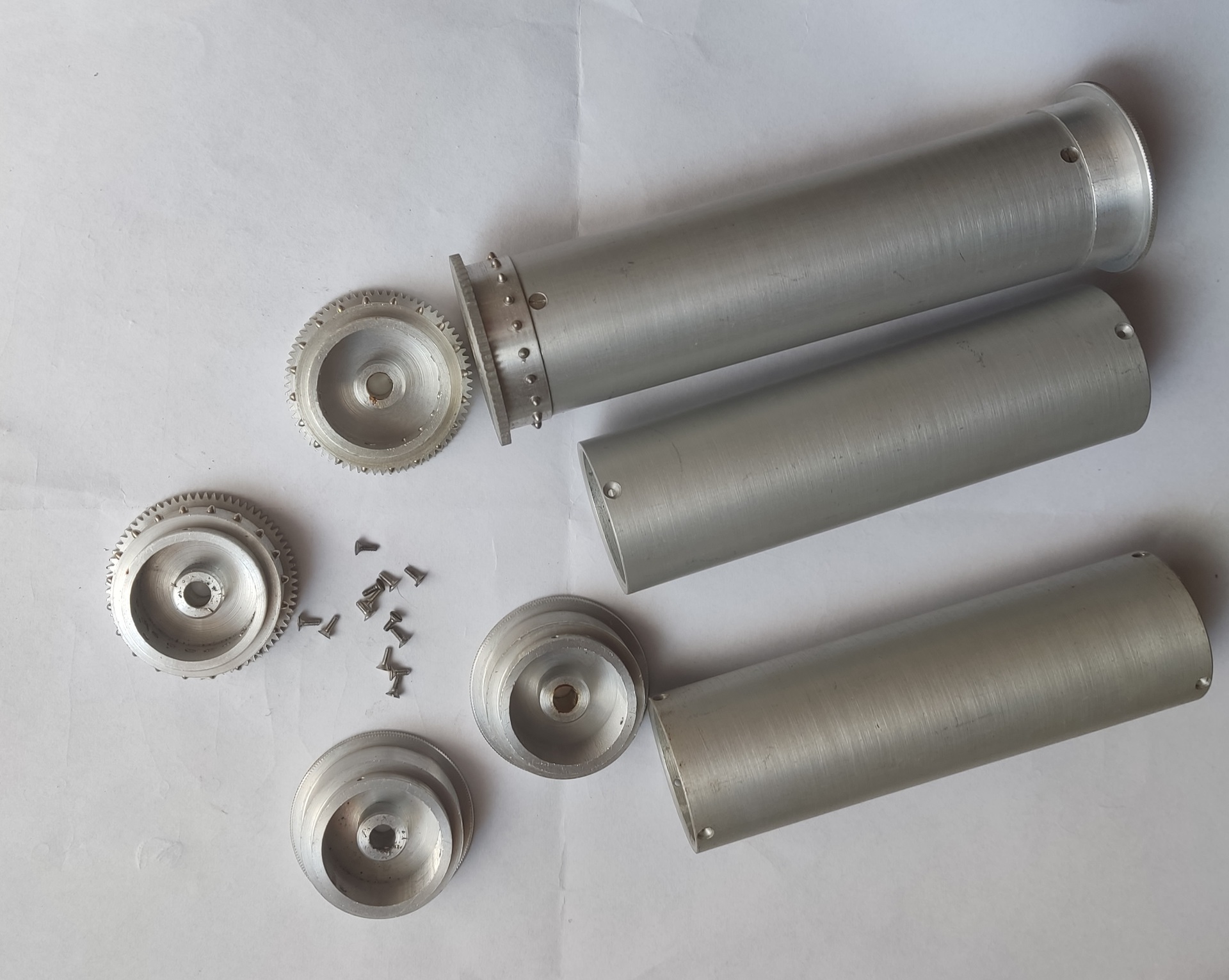

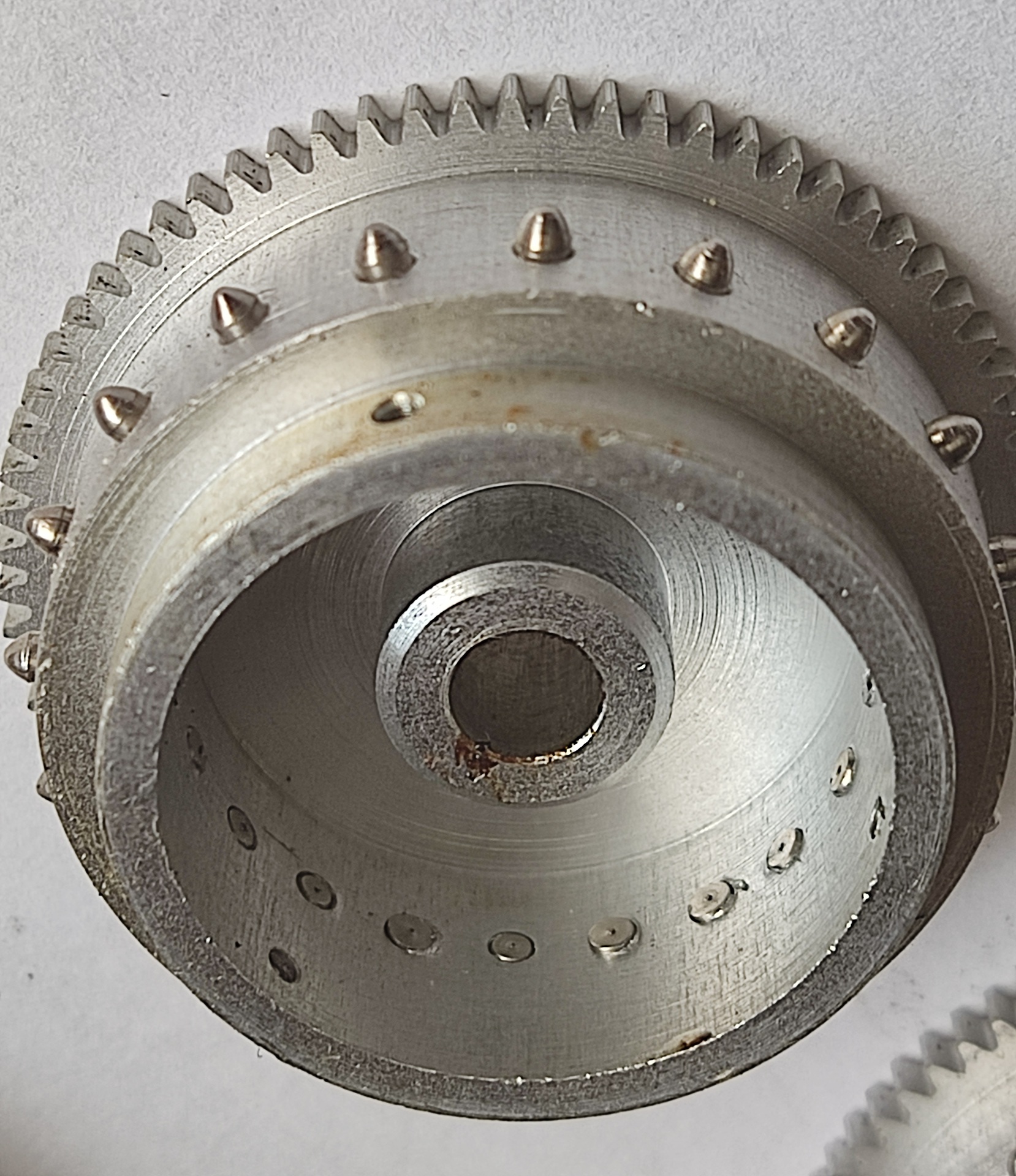

A korábban bemutatott műszerek 1974-ben készültek. Ahogy szedem szét és osztályozom az alkatrészeket (réz, alu, ...) rácsodálkozok a gyártó megoldásaira. Pl. a képeken a papírtovábbító hengerek, a perforációba kapaszkodó tüskék megoldása. Az alu-ba furkált lyukacskákba szerintem kézzel illesztették bele az ellipszoid végűre esztergált majd nikkelezett sárgaréz tüskéket. Majd valamilyen célszerszámmal préselték a helyére. A nagyított képen látszik, hogy az esztergálás és a sajtolás se sikerült mindig tökéletesen, de nem kis munka volt, amit alkottak.
A kerekeket az első képen látható 1,4-es süllyesztett fejű csavarok fogták a hengerhez.

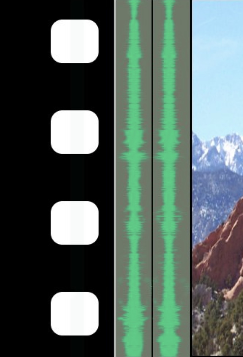

(#) Massawa hozzászólása Ápr 14, 2023 / 2
Az alábbi történethez kapcsolodik a következö. Ezen kerestem a betevö falatot a 80-as években.
Akkoriban a mozifilmre még optikai hangsávokat kellett rögziteni a perforácio meg a képtartalom közé.
Erre volt a világon talán két cég, ahol ilyen gépet gyártottak, és ha jol emlékszem Europában is csak 2-3 volt üzemben.
A “hangkamera” egy meglehetösen kezdetleges filmprojektorhoz hasonlito gép volt ( valoszinüleg az USAban még a háboru elötti garázsban gyártotta egy kis cég.)
A vetitögépben volt egy 12 V-s izzo ( kb 20-25 W-os autoizzo), ami elött 2 szalaghangszoro volt ( ribbonspeaker). Egy kis optikai rendszer fokuszálta a szalagok között átjuto fényt a film érzékeny részére.
Persze erre nagyon szigoru szabványok voltak, hol kell lennie a sávnak, mennyi fénynek stb szabad a szalagra jutnia.
A legrosszabb volt a beálitás, mert az egész vetitöfejet két csavar tartotta a gépben és azokat oldva kellett a gyárto szerint 1/10 mm pontosággal beállitani a sávok helyét.
A baj az volt, hogy az ember nem látott semmit, azaz a filmet el kellett vinni a laborba elöhivatni, majd mikroszkop alatt megmérni a helyét. Ha nem volt jo, ujra oldani a két csavart egy kicsit koppantani a fejen majd ujra exponálni. Elöször egy egész nap elment a dologra.
Szerencsére késöbb a filmgyár mühelyében akadt egy szaki aki csinált nekem egy finombeállito szerkezetet, amit rácsavartam a gépre utánna már akár egy esztergapadon pontosan tudtam mozgatni a fejet. Igy általában csak egyszer kellett exponálni, kimérni, majd a noniusszal elmozditani a fejet és ujra megvilágitani a fimet, és ellenörizni a sáv helyét.
( egy ilyen kamerát az ebayon még ma is 39000 dolcsiert árulnak használtan. Akkoriban 100000 ezer dollár körült volt az ára. Es azota sem fejlesztettek semmit a beállitáson)

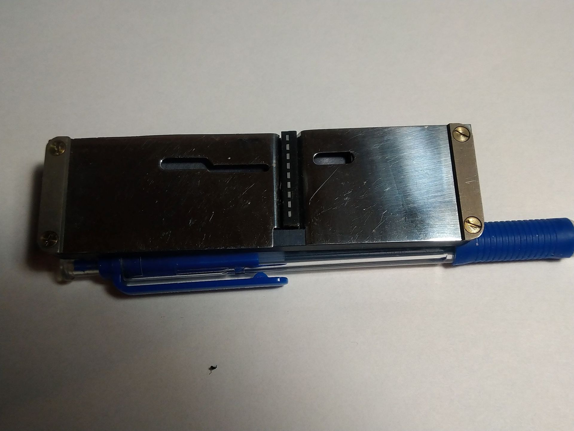

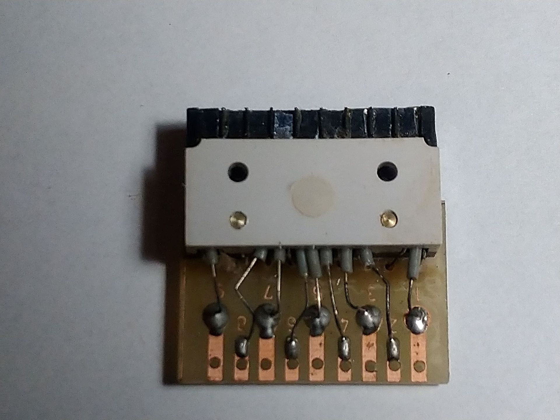

Kezembe akadt egy emlékeim szerint MOM gyártású lyukszalagolvasó olvasófejének főbb részei:
1. az "adó" rész. A fénykibocsátó téglalapok egy száloptika egyik végei
2. az adó rész alján látható a száloptika
3. a vevőegység. Valamilyen félvezető lapkák. Lámpafényre 0,5V-os adtak le.
4. az adó rész működés közben
A hozzászólás módosítva: Ápr 16, 2023

(#) Hp41C válasza xxxyyy hozzászólására (») Ápr 18, 2023 /
A szalag két részre volt osztva: az egyik oldalon 5, a másikon 3 lyuknak volt hely. Közöttük mindig volt egy kisebb lyuk. ez vezérelte a beolvasást.
