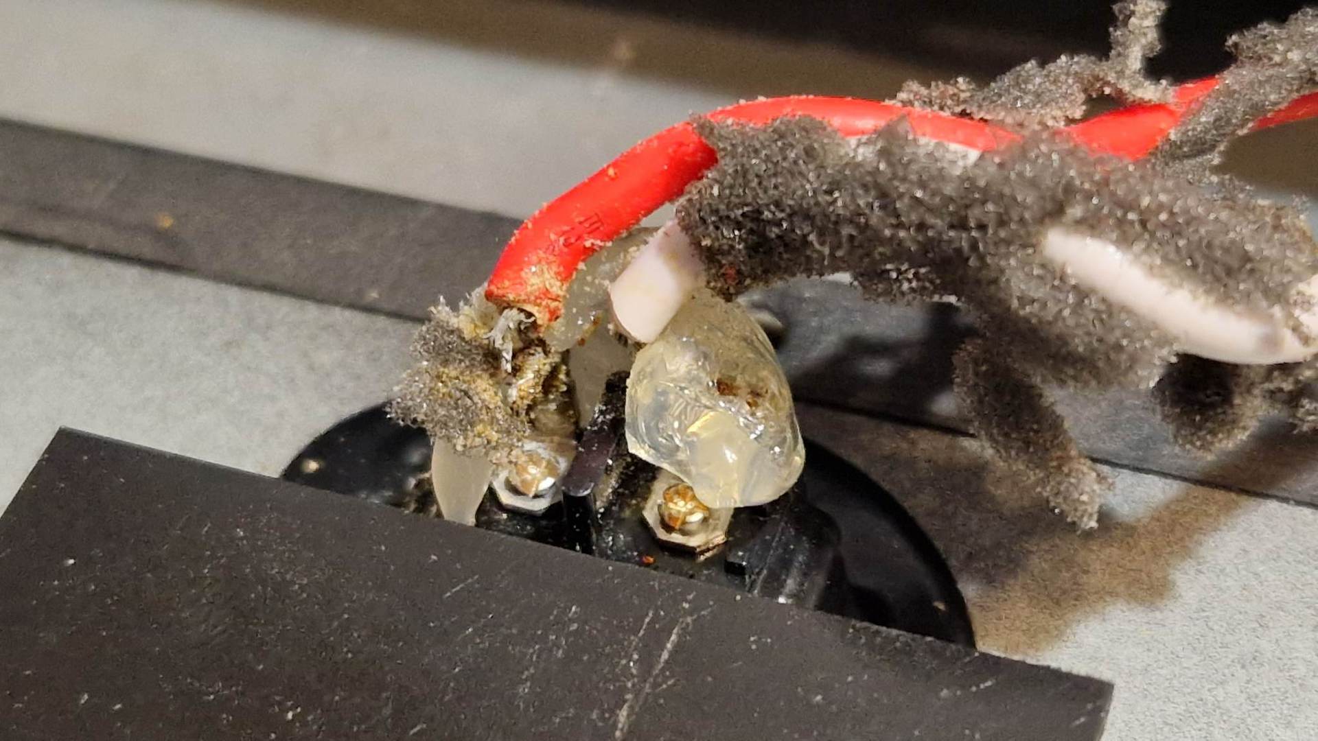

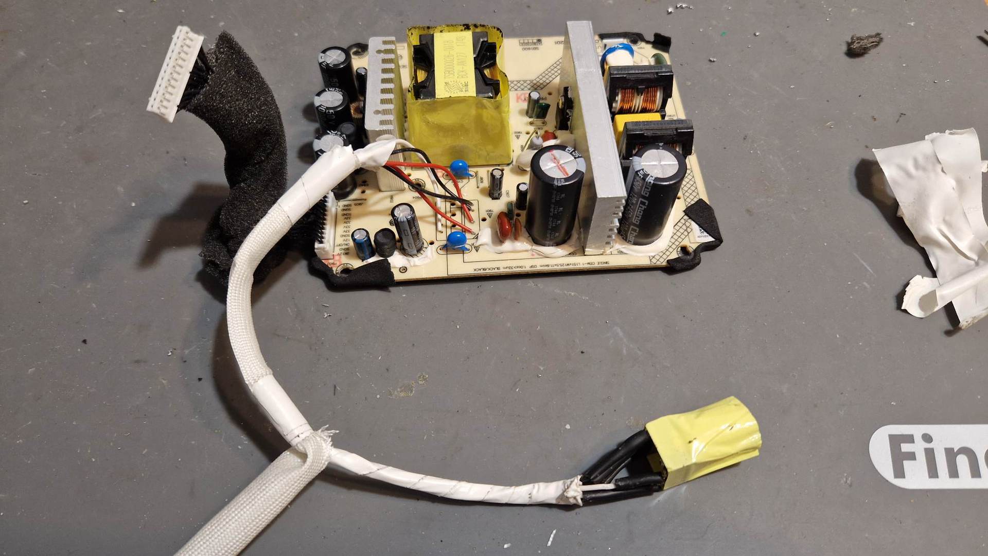

Van egy JBL bar 5.1. A subban a táp tönkre ment. Csatolt képen látszik az IC ami megadta magát látványosan.
A kivezetékelt tekercs egy korábbi javítás eredménye, de nem igazán értem mi lehet a lényege, de tuti nem, gyári!
Itt van a kapcsolási rajza a tápnak a szervízkönyben.
Nem tudom, hogy az IC villámtól dobta el magát, vagy ezeknél szokás alapból is? Mást is vihetett magával, mert máshol nem látok égést, sérülést.
Közben még annyit találtam, hogy a 12V-os lábon zárlat van, és a D905 dióda is zárlatos a helyén mérve.

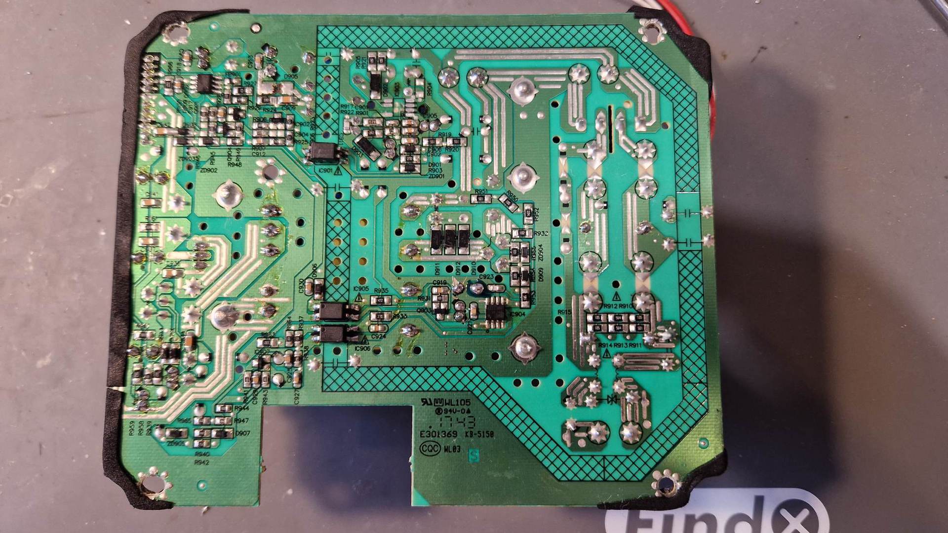

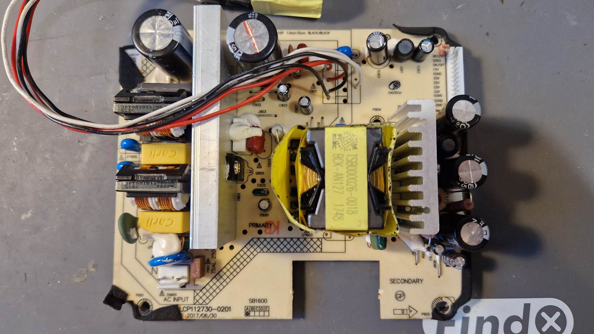

Ez biztosan nem a gyári megoldás. És iszonyat barkács megoldás. De valami más sem stimmel. Feltennél úgy fotót, hogy a teljes panel látszik felülről, és alulról is? Mintha nem az elvi rajz szerinti panel lenne az, amit lefotóztál.
(#) Pixi válasza Suba53 hozzászólására (») Jún 19, 2023 /
Oké, délután teszek fel róla. Hol láttál eltérést?

A kidrótozott trafó kutyul be. Az lenne a T901? De csak 5 vezetéket látok rajta bekötve. A rajzon viszont 6 kivezetéses. Van ott valami ami nem látszik?
Ezt nem szerviz gányolta így be. Valami lelkes szomszéd lehetett.
A hozzászólás módosítva: Jún 19, 2023
A 6 kábel meg van, 2 fehér, 2 fekete, 2 piros. Lekövettem őket és mind jó helyre megy. Igen a T901 van kikábelezve.
Itt van a két fotó.
