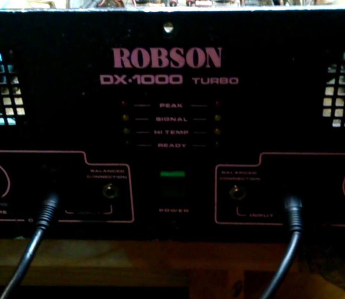

Sziasztok Kollégák!
Nincs meg véletlen valakinak a ROBSON DX-1000 TURBO (talán magyar gyártmányú) erölködő kapcsi rajza?
Köszönöm előre is!

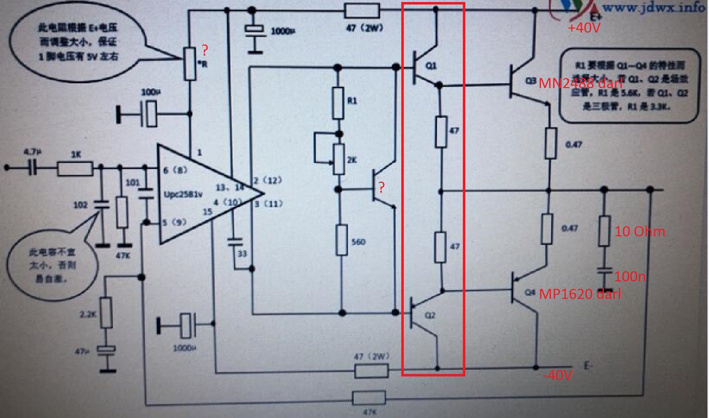

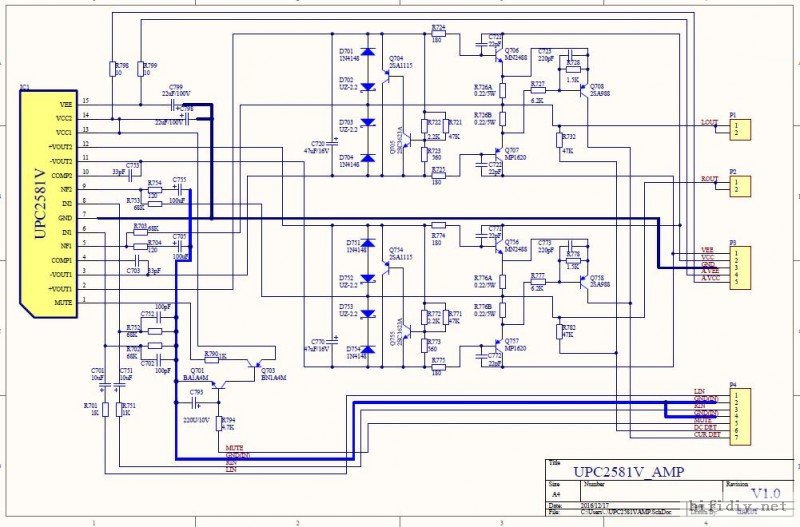

Segítséget kérnék a mellékelt rajz működőképességének ellenőrzéséhez!
Két éve már tervben volt ez a projekt lásd itt a 2335. oldalon. Azóta ezt a számomra legegyszerűbb
kapcsolást sikerült összekaparnom a NET-ről. A bekeretezett alkatrészeket kihagynám, mert adottak a vég Darlingtonok. A nyugalmi áram állításhoz BD139-re gondoltam, a Darlingtonok közé csavarozva.
Kérdés a nyugalmi áram értéke és az IC 1. lábára menő ellenállás értéke. (Az R1, gondolom nem pozíciószám hanem 100 Ohm).
(#) Suba53 válasza Laci66 hozzászólására (») Júl 9, 2023 /
Az IC 1-es lába a némító ( Mute ) bemenet.
Inkább 1 kOhm kell oda.

Valami orosz fórumon írták hogy talán kompatibilis az LM4702-vel.
Ismerős valakinek?
A lábkiosztás, és funkciók ugyanazok, viszont a NEC adatlapja nem ad semmi paramétert a korrekt összehasonlításhoz.
Akár még igaz is lehet.

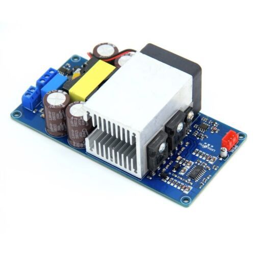

Érdeklődnék, hogy valaki használja-e ezt az ebay-en kapható "1000" wattos erősítőt?
Illetve ha igen akkor mi a véleménye róla, esetleg mérte-e a teljesítményét?

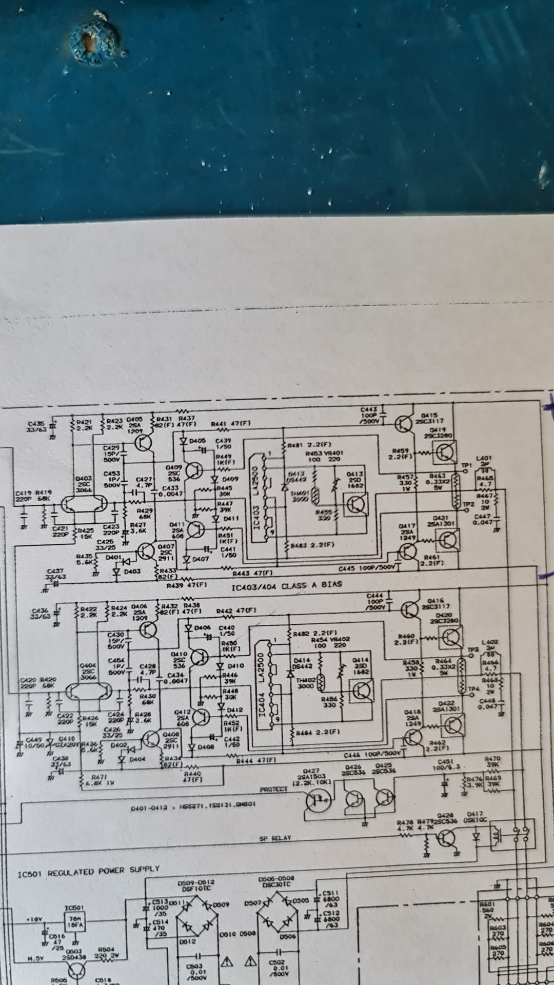

Segítséget szeretnék kérni, adott egy Fischer CA-9030 aminél az egyik végfoknál az a hiba ,hogy a végtranzisztorokon (Q419,421, illetve Q413) a testhez képest minden kivezetésen tápfeszültséget mérek. R435 illetve R436 volt szakadt ( R436 a másik oldali végfokhoz tartozik ,az hibátlanul működik ellenállás csere után). Mi okozhatja a hibát? Csatolom a rajzot mellé.
(#) szuli15 hozzászólása Júl 12, 2023 /
Meg is találtam közben a hibát, R431,R433 fuseable ellenállás értéke nyúlt meg kOhm értékűre. Csere után már normális feszültségeket lehet mérni a végtranzisztorok lábain.
