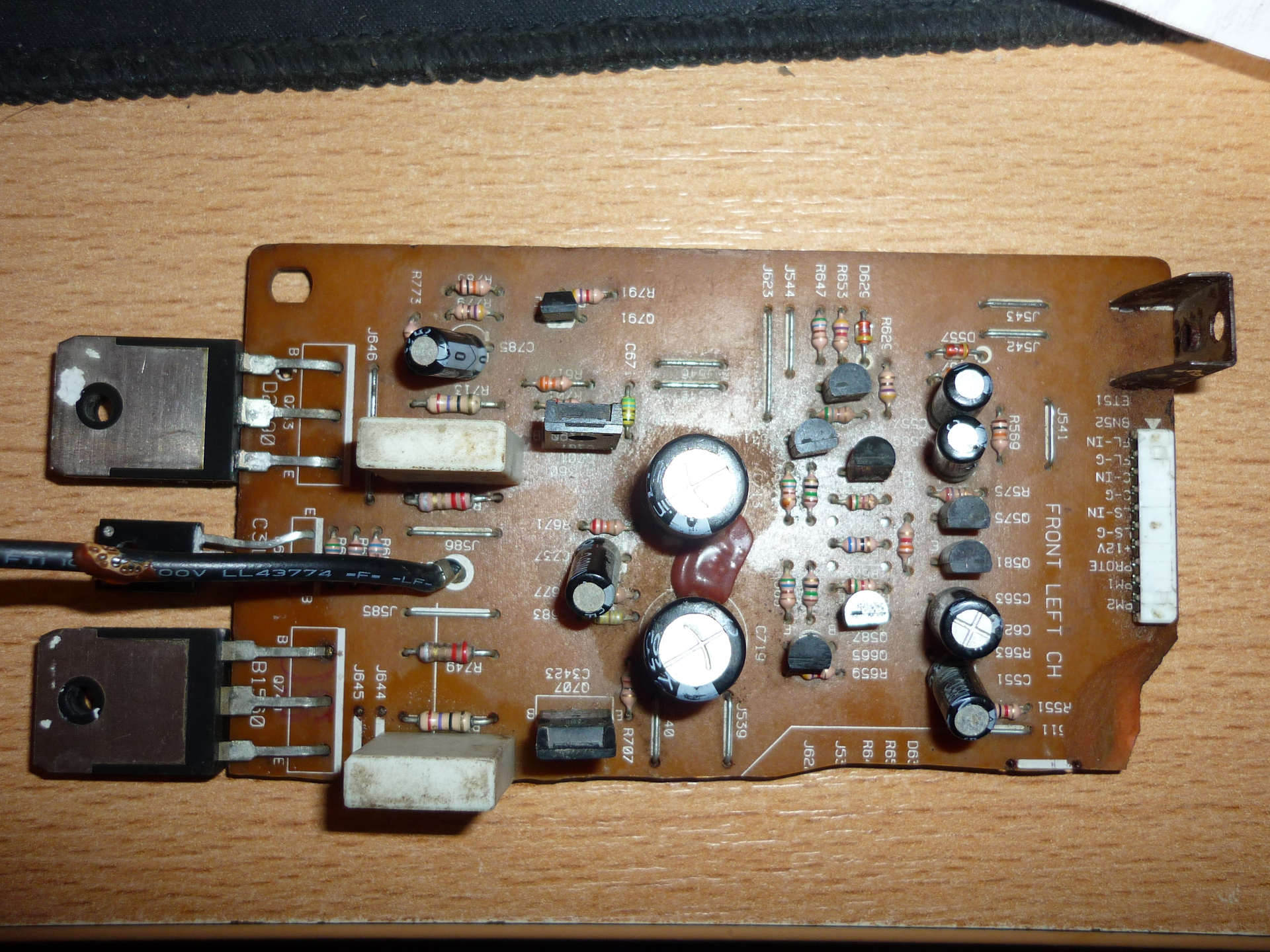

Sziasztok, pár napja úgy döntöttem hogy a hulladékból össze dobok egy erősítőt. Réges rég működött de szét szedték hogy rossz, késöbb kiderült hogy a hangfallal volt valami, de akkor már késő volt mivel a transformátor a MÉH tepen végezte. Így megkaptam ajádékba a megmaradt NYÁK-okat. Hiányzott ez az törött is. Több csatornából "sikerült" pótolnom a hiányzó "alkatrészeket", a maradék panelt pedig elvágtam. Eljött az élesztés ideje, + / - 38V Szimetrikus táp, primer oldalra sorosan egy 40W-os izzóval. Izzó villan majd kialszik. De viszont a kimeneten nem törnénik semmi. Fejvakargatások között meg pillantottam egy PM1 feliratot ami szintén a kapcsolás része. Segítséget szeretnék kérni tőltek, hogyan tudnék a kimenetre hangot varázsolni Csatoltam pár képet hogy is nézki ez a dolog, és mit hová kötöttem. Válaszokat előre is köszönöm!

Talán add meg a készülék típusát (feltéve ha tudod), hátha találni hozzá rajzot. Egyébként az R791 alkatrész egyik lába sehová sem vezet, úgy van vágva a panel. Lehet kellene oda valami.
És ha jól látom, az egyik emiter ellenállás lába sem valami jól van beforrasztva.
Át kéne nézni az összeset, és a gyanús forrpontokat újraolvasztani.
Ui.: Nagy ötlet volt úgy fotózni, hogy az írás fejjel lefelé van.
(#) Nandi97 válasza Régi motoros hozzászólására (») Júl 24, 2023 /
Szia neked is, ha tudnám a készülék típusát valószínű megoldódott volna a problémám. R791 a Protect ami jelen esetben nem lényeges szempont. Kép elég furán adja vissza, a forrasztás jó, de feltétlenül átforrasztom.
Ui.: Képet megfordítottam, de benéztem és az eredeti képet küldtem be. Ne haragudj. De már szerkeszteni nemtudom.

Megoldódott, PM1 GND-re húzva már muzsikál is

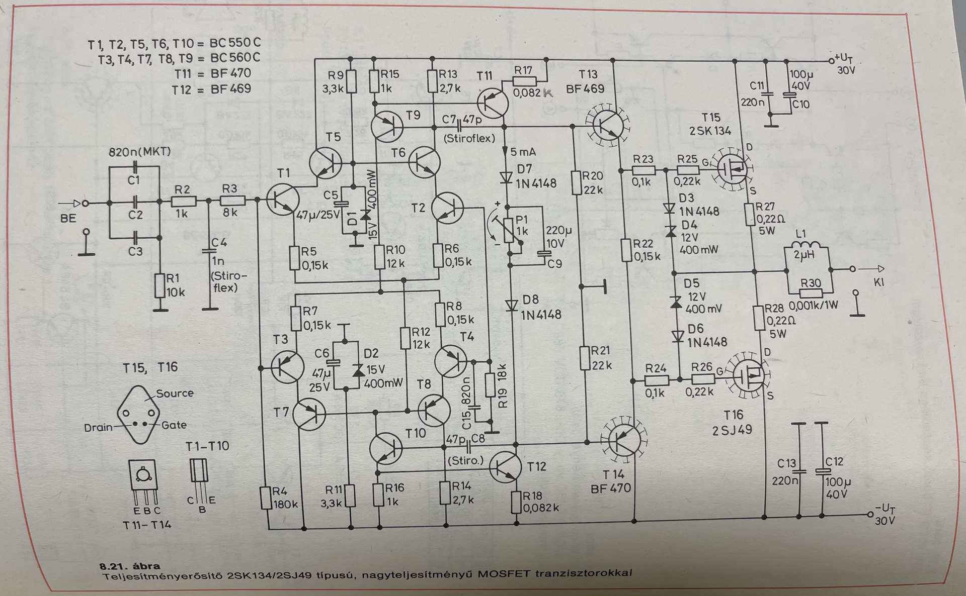

Sziasztok! Valakinek ismerős ez a végfok? Esetleg építette is meg? Egy hibát a rajzban kapásból észrevettem benne. A zenerek és soros ellenállásaik közös pontja felül össze van kötve a bázissal, alul nincs összekötve. Melyik a jó?
(#) mcc válasza Dr Endugu hozzászólására (») Aug 10, 2023 / 1
A felső a jó. Azt kell tükrözni alulra.
(#) Suba53 válasza Dr Endugu hozzászólására (») Aug 10, 2023 /
Jól el van buggyantva ez a rajz. Úgy néz ki, hogy teljes szimmetriát akart a tervezője a bemenettől, a kimenetig. De így nem csak a zenerek köre nem stimmel, hanem a T9, T10 sem.
Ha alul is összekötöd a zenert a bázisokkal, akkor a T10, R12 közös pontja sem mehet a T8 bázisára, hasonlóan a másik ágban a T9, R10 kötéséhez, ami nem csatlakozik az R6 bázisához.

(#) Suba53 válasza Dr Endugu hozzászólására (») Aug 10, 2023 / 1
Gyanús még, hogy a T11, és a T12 bázisai is rossz helyre vannak kötve. Azoknak inkább a T6, T8 kollektorára kellene menni.
Ne építsd meg, ha csak nem tudod leszimulálni, hogy működik-e így.
A T15, T16 UFO rajza mindent visz.

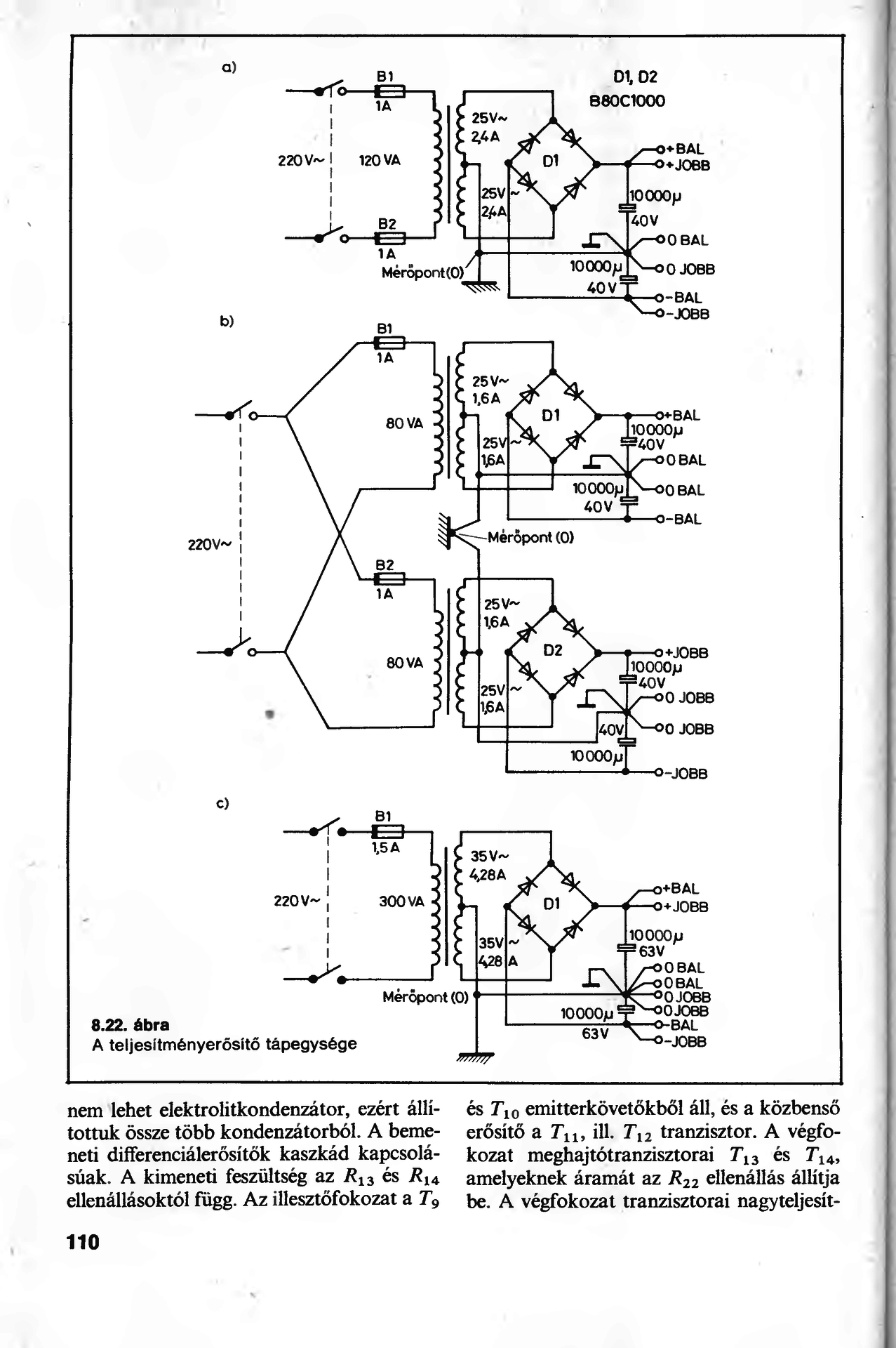

(#) Suba53 válasza orcika70 hozzászólására (») Aug 10, 2023 /
A 110. oldalon azt írja, hogy az illesztő fokozat a T9, T10 emitter követők.
Akkor a T11, T12 bázisai jó helyen vannak.

(#) tothbela válasza mcc hozzászólására (») Aug 11, 2023 /
Felül is van hiba, a T5, T6 bázisa a T9 kollektorávsl összekötendőek. Ezt alul ugyanígy. Az R4 pedig nem a negatív tápra, hanem a kimenetre megy.
(#) Skori válasza tothbela hozzászólására (») Aug 11, 2023 / 1
Meg mintha a neg. visszacsatolás is hiányozna a kimenetről...
(#) Skori válasza Dr Endugu hozzászólására (») Aug 11, 2023 / 2
Egy marék hiba van benne, egyszerűbb/jobb lenne másik rajzot nézni.
Amikor ezt leközölték, akkor magyarországon esélytelen volt bármilyen teljesítmény FET-et beszerezni, így nem okozott gondot egy-két hibás rajz.

(#) tothbela válasza Ge Lee hozzászólására (») Aug 11, 2023 / 1
Valóban, először azok beszerzése előzi meg az egész építést. Ráadásul a nyugalmi áram beállító így halál. Mindig úgy tanultam, hogy egy áramkörben a kétes érintkezésű alkatrészek (trimmer) alkalmazás úgy történjen, hogy annak megszakadása esetén a szabályzót paraméter (nyugalmi áram, hangerő, kimenő fesz stb.) ne növekedjen, hanem csökkenjen.
(#) tunerman válasza orcika70 hozzászólására (») Aug 11, 2023 / 2
„Biki János Ujjgyakorlatok hangfrekvenciás kapcsolásokon 1988”
Nem tudom mi van még ebben a könyvben, de a "szakmai lektorálás" nem volt a helyzet magaslatán.
Ami a berakott, végzetesen elrajzolt kapcsolást illeti - ez no NFB akart lenni, figyelve a diff. erősítő bemeneteinek a kialakitását.
Nehéz a hobbisták élete, de így tévútra vezetni őket...
