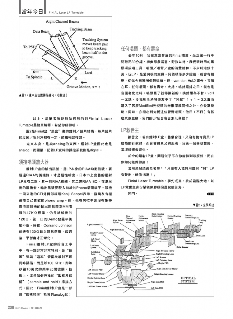

(#) kistee válasza elektrorudi hozzászólására (») Okt 12, 2023 /
Az optikai út egyik állomása 1990-ben a Finial cég optikai LP lejátszója. Annak idején még a HFM is foglalkozott vele (igaz, csak a 776 rovatban). Mellékelek pár képet.
Ma már tudjuk, hogy nemigen terjedt el...
