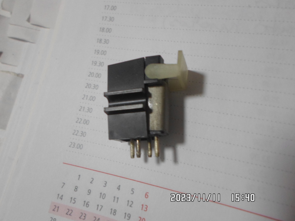

(#) tothgyula válasza segítő hozzászólására (») Nov 12, 2023 /

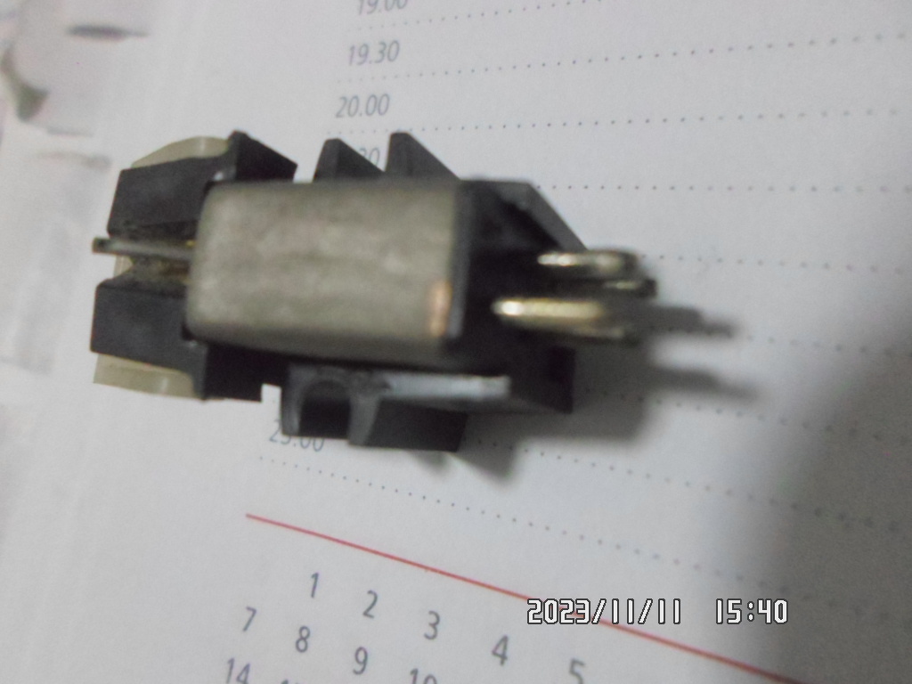

(#) tothgyula válasza tothgyula hozzászólására (») Nov 12, 2023 /

(#) elektrorudi válasza tothgyula hozzászólására (») Nov 12, 2023 / 2
Ha visszaolvasol 1-2 oldalt, vagy csak az előző hozzászólást, találhatsz megfelelő pick up-ot. Ehhez a lemezjátszóhoz bármi jó. Minden ma kapható hangszedő jobb, mint az eredeti volt. Akár az előzőleg említett AT3600 is.

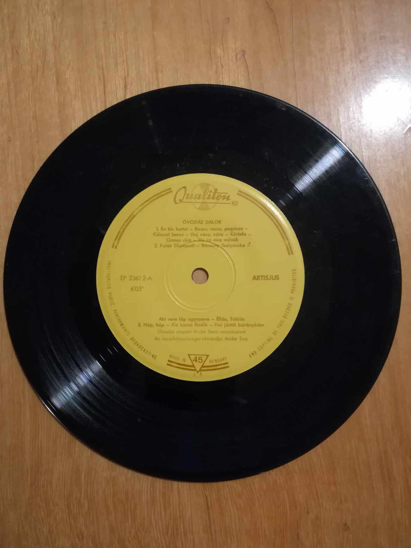

Sziasztok Egy kérdésem volna a bakelit lemezjátszóval kapcsolatban: Miért kell a 45 fordulatos kislemezhez külön adapter, miért nem tudták volna ugyanúgy 8-as tengelyre rakni kislemezt, mint a nagylemezt? Remélem, érthető voltam Bár van olyan régi kislemezem, ami sima 8-as tengelyre megy rá, nem kell hozzá külön adaptert használni. Mégis miért így adapterrel oldották meg a 45 fordulatos kislemezek használatát?
(#) Massawa válasza Lajos7404 hozzászólására (») Nov 22, 2023 / 2
Azért, hogy pl az automata zeneszekrény tudja milyen sebességgel kell forgatnia a lemezt.

(#) elektrorudi válasza Massawa hozzászólására (») Nov 22, 2023 /
Ezt egy egyszerűbb "átmérő méréssel" is megtudták volna oldani. Furcsa dolgokat műveletek ezek az öregek.
(#) CHZ válasza Massawa hozzászólására (») Nov 22, 2023 / 1
Nem a sebesseg miatt, automata lemezvaltas nagyobb furatu lemezzel konnyebben kivitelezheto..
(#) Massawa válasza CHZ hozzászólására (») Nov 22, 2023 /
De abbol egyesek tudták milyen sebességgel kell forogniuk. Diákkoromban sok ilyen gépet javitgattam. Ha benyomta az adagolo a dugot, akkor 33, ha nem akkor 45 volt a sebesség. Persze nem volt általános meg nem volt következetes sem a rendszer sem a lemezgyár. Voltak 33 fordulatu kislemezek is. ( máig sem tudom miért )
Lemezmeretbol tudta a sebesseget, kismeretu lemezt nem latta meg 33 sebesseggel gyartottat
Pedig volt elég sok az akkori nagy slágerekkel 4 dal fért a 33-s kislemezre, vagy 2 hosszabb lélekzetü ( az volt akkoriban az örökös dilemma) . A zenegépbe ilyeneket csak akkor lehetet berakni, ha oldalanként csak egy dal volt.

(#) mek-elek válasza Lajos7404 hozzászólására (») Nov 22, 2023 /
"Mégis miért így adapterrel oldották meg a 45 fordulatos kislemezek használatát?"
Látom senkinek nem jutott eszébe, hogy a hanglemez előállítása tömegcikk kategória. Így ha kevesebb anyagfelhasználással járt, az anyagköltség csökkenést eredményezett. A többi csak járulékos dolog volt...
