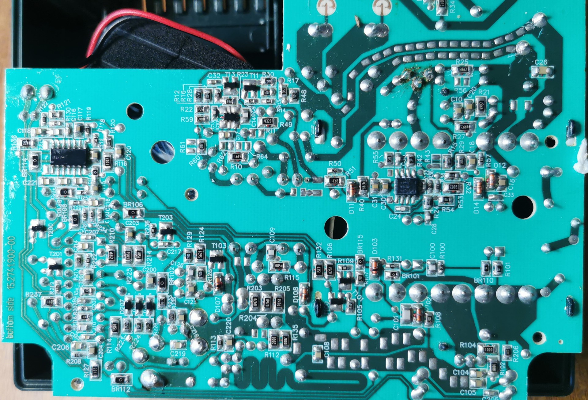

(#) zaza99 válasza Régi motoros hozzászólására (») Dec 25, 2023 /
Matebo ASC 30 töltő nem indul be. A nagyfesz kondin megvan a DC 320V a p5nk80z feten viszont már nincs vezérlés. A ledek sem világítanak.
Szkópom van.
A TH20594 és az MLX02367A gyanakszok. Kb hol mit kellene mérnem?
(#) mex válasza zaza99 hozzászólására (») Dec 25, 2023 /
A segédfeszültséget előállító rész rendben van? A 13003 kollektorán megvan a hálózatról egyenirányított puffer feszültsége? A 67A tápfeszültsége megvan?
