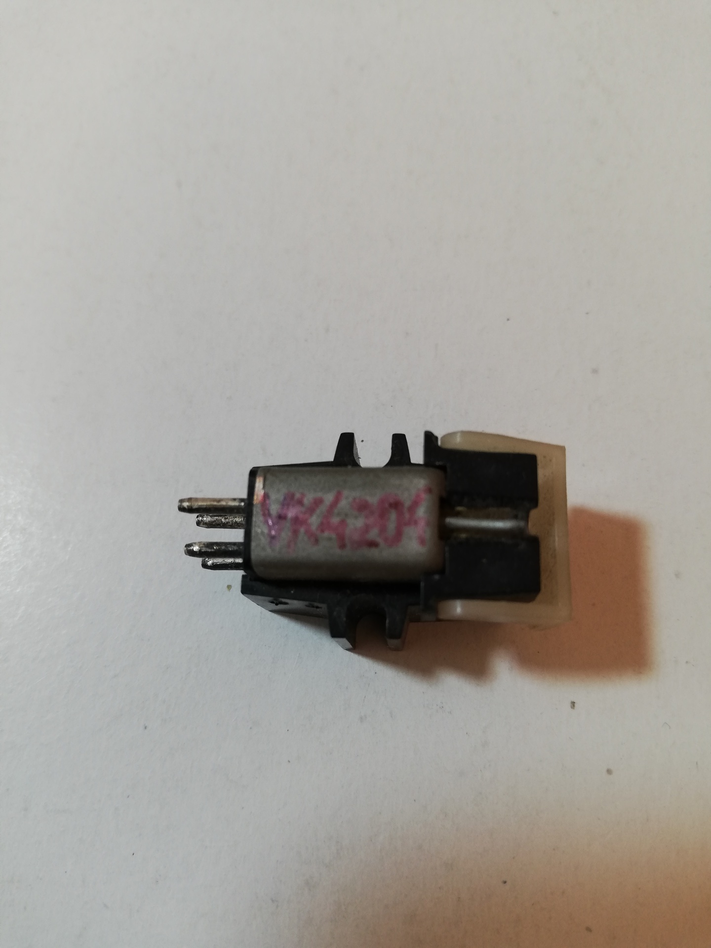

(#) tothgyula hozzászólása Dec 28, 2023 /
Tisztelt kollégák! NZC160 Tesla lemezjátszómhoz pickup-ot keresek. Az eredeti típusa VK4204. Sok javaslatot kaptam már a cserével kapcsolatban, de biztosra szeretnék menni a felerősítést illetően is. 2 db 2,5 mm-es csavar fogja fel, a jobb és bal oldali tekercsek ellenállása 1,2 kOhm (mellékeltem egy képet is). Ötleteiteket köszönöm.
(#) Massawa válasza tothgyula hozzászólására (») Dec 28, 2023 /
Az a pickup kristályos, azaz nincs jelenleg helyettesitöje. A felfogás azonos mint a jobb mágneses pickup eseteben de mindenkeppen a pickup meg a bemenet közé kell egy korreckcios erösitö ( RIAA korektor) vagy az erösitön kell PHONO bemenet. ( nem azonos azzal, ahova a VK ment). Azonkivül a karral is caökkenteni kell a tünyomást 2-3 grammra.
(#) Kinka István válasza Massawa hozzászólására (») Dec 28, 2023 / 1
Emlékezetem szerint, és a szervizmanual szerint is használható dinamikus és kristályos hangszedő az NZC160-hoz. (Van egy választókapcsoló erre a célra.)
NZC160.pdf
(#) Massawa válasza Kinka István hozzászólására (») Dec 28, 2023 /
Nem ismerem már annyira, de igazad van van benne RIAA bemenet, ahova a mágneses pickupot kell kötni, ill. átkapvsolni az elöerösitöt.
A hozzászólás módosítva: Dec 28, 2023
(#) CHZ válasza Massawa hozzászólására (») Dec 28, 2023 /
MM hangszedo,keramia 3 kivezetesu ..,
(#) Massawa válasza CHZ hozzászólására (») Dec 28, 2023 /
Az meg nem lenne gond, mert az MM pickupban is csak 3 potenciál van 2 az GND egy-egy meg L ill R csatorna. De lehet, hogy a kart érdemes átkábelezni 4 vezetékre - nem nagy munka.
Negy vezetekkel van szerelve.
(#) Massawa válasza CHZ hozzászólására (») Dec 28, 2023 / 1
Akkor hol a gond?
(#) CHZ válasza Massawa hozzászólására (») Dec 28, 2023 / 1
Ott, hogy a kepen MM hangszedo van, nem keramia!
De a kolléga Vk4204-röl beszélt. És ahelyett keresett ujat. Figyelj oda jobban.
(#) mek-elek válasza Massawa hozzászólására (») Dec 28, 2023 / 1
Talán ne Ti vesszetek össze azon, hogy a fórumtárs mit akar, vagy mit mutat.
Ok, en a kep alapjan mondtam, ami tiuti MM!
Mast fotoz mas tipust nevez meg, nekem a kep hiteles!
De valoszinü az is halott és ezért kérdezi.
Bármilyen MM tipusu pickup jo. ( amit eppen kapni Ortofon, AT, Shure stb).
Vk nem hasonlit a bemutatott hoz!
Tudom, de én nem a képen rágodtam, hanem a kérdezönek akartam segiteni.
