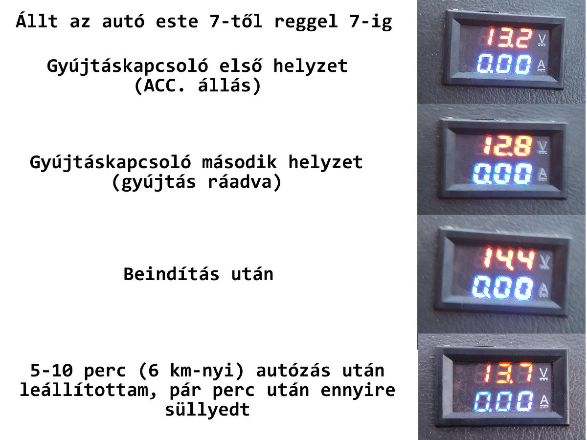

(#) szs válasza Ge Lee hozzászólására (») Jan 3, 2024 1 /
Ez a gondolatmenet:
„mivel általában 12,6V-ra áll be egy magára hagyott akku feszültsége, igazából a csepptöltéshez 12,65V is bőven elég”
látszólag nem lenne rossz, csakhát az az akkumulátor, amelyik töltőre kötve 12,6-ot mutat, az a töltőről levéve sokkal kevesebbet fog.
Nagyjából ezert is tanácsoltam a (legalább) 14V-ig töltést, hiszen az is (miután levesszük a töltőről) még jó akkunál is visszább esik úgy 12,6-13V körülire, nem is kell hozzá túl sok idő.
A képen látható egy autóba szerelt feszültségmérés, (és ott is látszik, hogy még a 13,2V is mennyire látszólagos, ha a gyújtás máris 12,8-ra húzza -pedig egy Maruti-ban nincs eltúlozva a komputer, ami fogyasztana) de a saját töltőmről levéve is hasonlót tapasztalok. A 14V-ból pár óra alatt már 12,8 lesz.
Akik a kisebb feszültségű puffertöltésre esküsznek, azok is 13,6V-on tartják a töltőn.

(#) vision61 válasza szs hozzászólására (») Jan 3, 2024 /
Ennek a játék "műszernek" van a hátsó részén egy picike trimmer, azzal lehet beállítani, hogy nagyjából pontos legyen a kijelzett feszültség érték.
Eléggé érdekes, ha 12 óra állásidő után még 13,2 V az akku kapocsfeszültsége az autóban.
A következő hozzászólásodban a töltőről levéve már csak 12,8 V-ot mértél.
(Feltételezem, az egyiket az autóba beépítve használod, a másik egy "mobil".)
A hozzászólás módosítva: Jan 3, 2024
(#) szs válasza vision61 hozzászólására (») Jan 3, 2024 /
Nem nézted vegig a négy képet
Meg azt sem olvastad el, hogy a 13,2 is csak látszólagos. Rögtön 12,8 lezt,ahogy "gyújtás" helyzetbe került. De az egy szinte új akku volt -es a 12,7-12,8 egy napi használatú kocsinal, jó akkuval nem meglepő. Persze, ha nem Marutit nézünk, akkor kicsit másabb.
Tudom, hogy van trimmer, be is állítottam. Sőt, az árammérő részének is van trimmer, de azt abban az autóban nem használtuk.
Ha jól elolvasod a két hozzászólast, akkor láthatod azt is, hogy az elsőben autóba épített van.
A másikban pedig egy akkutöltő mérőkéje -először töltés közben, második képen töltő kikapcsolva -miközben mindkét esetben rá van kapcsolva az akku. Nem tudom, az mennyire "mobil". 30AH-s akku, és az a töltő, amiről írtam is. Azt is, hogy abban milyen trafó van, és azért is olyan kevés áramot ad, amilyet.
De igen, végignéztem, sőt az egész fölösleges hitvitátokat elolvastam.
Mi az, hogy látszólagos? Ha a műszer pontos, akkor a töltés befejezése, autó leállítása után 10-20 perccel állandósul a savsűrűség, és nem 13,2 V, hanem kb. 12,7 V a nyugalmi feszültség. Ez egyszerű kémia.
Hát, mivel az a szegeny Maruti már reg nincs meg, ezert nem tudom leellenőrizni, miért is csinálta úgy akkor, amikor fényképeztem. En siman belenyugodtam abba, hogy a járó motornal jol mutat (azt ellenőriztem is), meg hogy a 12,8-at is jol mutatta. Hogy azt a 13,2-t miert csinalta, azt nem tudhatom, azert is mondom, hogy látszólagos.
Akkor (több eve) valakinek lefényképeztem, azt a képet kotortam most elő.
De akkor koncentráljunk a mai, friss fényképemre. Ami a töltesről készült. Abban mi a hiba?
Azt könnyű kijelenteni, hogy hitvita -de a mai mérésem is az?
En azt hittem, itt nemcsak tekintélyből lehet beszélgetni, mérni, érvelni szabad...
