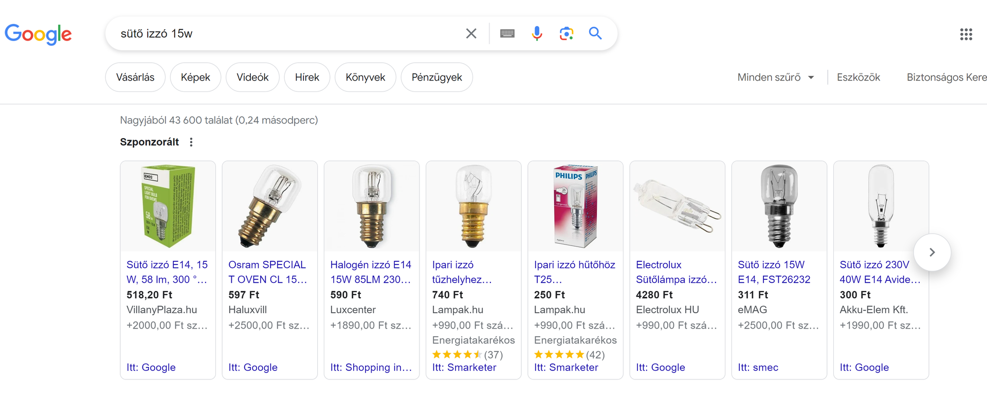

Fogyasztó elé mit ajánlotok 2db 15W izzót vagy 2 db 30 ohm osellenállást
Köszönöm a segitséget.

Ha zárlatos amit vizsgálsz, akkor kezdetnek lehet elég egy kisteljesítményű izzó. De 15W-os ma már nemigazán van. (Remélem nem valami Led-esre gondolsz. Egy 60W-os 100W-os volfram izzó megfelelő, de 230V-os. De úgy is ki fogod tapasztalni, mihez mi a megfelelő. Ha meg működik, csak mérni szeretnél, akkor meg semmi, mert előtéttel hamis adatok fognak kijönni.

(#) Gafly válasza proli007 hozzászólására (») Márc 1, 2024 /
Van az, varrógéphez, hűtőhöz, sütőhöz, próbalámpához, etc. még ma is keresett termék (sajnos LED-esítik, és úgy már speciális alkalmazásra nem annyira jó).
