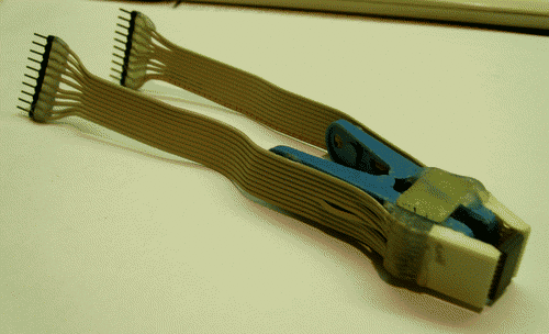

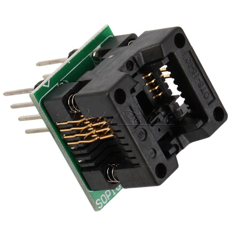

Szeretnék tanácsot kérni azzal tőletek, IC tesztelő foglalattal kapcsolatban. Jobb topikot nem találtam erre, talán itt tudtok segíteni nekem.
Van egy SOIC 8 tokozású flash memóriám (W25Q64BVSSIG), amit programozni szeretnék, több alkalommal is, próbálgatni, kísérletezni különböző flash tartalmakkal. A programozáshoz egy CH341A programozót használok. Jelenleg csak úgy tudom programozni, hogy beforrasztom az IC-t egy SOIC 8 - DIP átalakító NYÁK-ra, majd kiforrasztom róla a végén. Minden egyes kísérletnél ez nagyon macerás.
Vettem egy ilyen adaptert, ami a képen látható, de ebbe sehogy sem tudom befogni az IC-t rendesen. Hiába rakom bele összenyomott rugóval, a rugó elengedése után az érzékelő lábak nem érnek hozzá az IC lábaihoz, láthatólag túl rövidek az IC lábai ehhez a foglalathoz.
Van csipeszes adapterem is, NYÁK-ban programozáshoz. De kiforrasztott állapotban az sem használható. Próbáltam, de az meg összenyomja, elgörbíti az IC lábait, ha rá akarom csíptetni kiforrasztva.
Tudnátok segíteni nekem, hogyan lehetne ezt az IC-t rendesen programozni beforrasztgatás nélkül? Létezik erre bármilyen megfelelő adapter, vagy más megoldás, trükk?
(#) Gafly válasza Andralin hozzászólására (») Márc 9, 2024 / 1
(#) Andralin válasza Gafly hozzászólására (») Márc 9, 2024 /
Köszönöm a tippet!
Ránézésre pont ugyanilyen adapterem van nekem is, mint amiket itt árulnak.
Ha elengedem a rugós felsőrészt alaphelyzetbe, akkor az IC lábai csak a műanyag felületen fekszenek és mozgó érintkezők behúzódnak az IC lábai alá. Semmi kontakt nincs, nem fognak rá a lábakra az érintkezők egyáltalán.

(#) Suba53 válasza Andralin hozzászólására (») Márc 9, 2024 / 1
Ez egy elég gyenge videó.
De talán segít. A rugós felsőt lenyomja, majd belerakja az IC-t.
Az sajnos nem látszik jól, hogy pontosan hogy pozíciónálódik, és a felengedés után hogy érintkezik.

(#) bitmixer válasza Andralin hozzászólására (») Márc 9, 2024 / 1
Én a Chipcadnél vettem az enyémet, még a múlt évezredben. Jó drága volt, de megérte, mert máig is tökéletesen működik. A képen látható precíziós IC foglalatot én cuppantottam rá, mert az égetőm ilyennek a fogadására van felkészítve. Egy idő után szükségessé vált a leszorítás megerősítése, lásd a pici szivacsbetétet. Hogy kapható-e még, azt nem tudom...
(#) wbt válasza Andralin hozzászólására (») Márc 9, 2024 /
Nem lehet, hogy so8 / so8W keveredés van?

(#) farad válasza Andralin hozzászólására (») Márc 9, 2024 / 1
Az SOP8 két változata közötti különbség a chip szélességében rejlik, a lábköz vagy raszter mindkettőnél 1,27mm. A szűk változat 150 Mil széles, míg a széles változat 208 Mil széles (az adatlapokon E méret). Tehát a szélesebb változatnál a chip fizikailag szélesebb, ami miatt két különböző típusú adaptert használunk a programozáshoz.
A szük változat 150Mil vagyis 150x0,0254=3.81mm, a széles változat pedig 208Mil vagyis 208x0,0254=5,28mm,
Nagyon jó példa a SOP8 to DIP8 átalakító, amelyet például a CH341A programozóhoz is alkalmazhatunk.
Az aliexpressen millió helyen vásárolhatsz, a típus pl. OTS-20-1.27-01 vagy a PCB fotóján leolvasható a felirat pl. 200-208mil SOP8 SOCKET, ez kell a W25Q64BVSSIG -hoz is.
üdv
farad
(#) Andralin válasza farad hozzászólására (») Márc 10, 2024 /
Fantasztikus, ez lesz a megoldás!
Az én átalakítom NYÁK-jára 150 mil van írva! Akkor be kell szereznem egy 200 mil-es verziót.
Hálásan köszönöm a segítséget!

(#) elactrofan válasza Andralin hozzászólására (») Márc 11, 2024 / 1
Amit programozni szeretnél tok az nem so 8 a tok ez az ic szélesebb tokban helyezkedik el a so 8 tok 200mil széles a tied pedig soic 208 mill. ehhez való tok kell. adatlap
7. oldalon írja is.
Ugy gondolom ez a adapter kell neked
soic208
