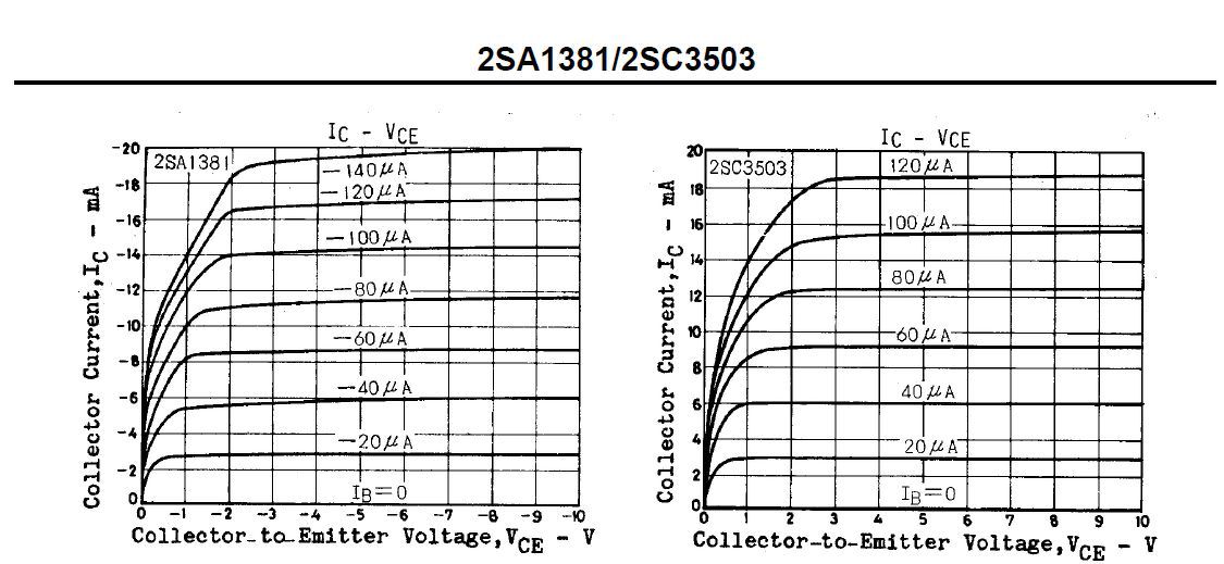

Idézet: Az, parazita melléktermék...„Azt nem tudom hogy szándékosan esik alacsony feszültségen az áramerősítési tényezője a Toshiba tranzisztoroknak vagy ez csak parazita melléktermék,...” Icmax=1500mA a BD139/140 esetében Icmax= 100mA a 2SA1381/2SC3503 esetében Icmax= 50mA a 2SA1360/2SC3423 esetében A mérés Icm=20mA-nél történt. a BD139/140 esetében: Icmax/Icm=1500mA/20mA=75 a 2SA1381/2SC3503 esetében Icmax/Icm=100mA/20mA=5 a 2SA1360/2SC3423 esetében Icmax/Icm=50mA/20mA=2,5 Mivel az áramerősítés nem csak az Uce feszültségtől függ, hanem az Ic áramtól is, így akkor lesz összehasonlítható Hfe linearitás az Uce függvényében, ha az Icm áramot is a vizsgálandó tranzisztor maximális Icmax áramához arányosan választjuk. ( nagyon leegyszerűsítve ): pl. a 2SA1381/2SC3503 esetében is az Icmax/Icm=75 arányt választva, az 100mA/75=1,33mA Tehát az 2SA1381/2SC3503 esetében kb Icm=1,3mA kollektoráramnál kellene mérni ahhoz, hogy a hasonló görbét lássunk, mint a BD139/140 esetében. De ugye itt másról szól a történet... A hozzászólás módosítva: Márc 19, 2024
Értem. Ezek szerint én döntöm el hogy milyen jelleggörbét szeretnék, csak úgy kell választanom félvezetőt, hogy az illeszkedjen az áramköri feltételekhez.
Pontosan! Senki sem használ végtranzisztort a bemeneti differenciál fokozatban...

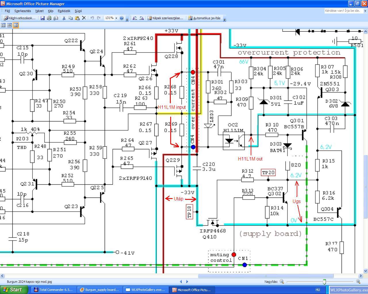

Utoljára még kiteszem a legutolsó változat kapcsolási rajzát, aki akarja letölti. A pdf. mérete sajnos túl nagy, marad a jpg. Igyekszem módszeresen végig mérni mindent - amit érdekesnek találok a kapcsolásban - és ha minden oké, jöhet a meghallgatás és végeláthatatlan próbák sora (vezeték tesztek, kondenzátor/tranzisztor csereberék és egyéb hókusz-pókuszok... majd adja magát). Igyekeztem úgy felépíteni a végfokot, hogy jelútban ne legyen vezeték, vagy csak minimális és ami nélkülözhetetlen. Ilyen nélkülözhetetlen vezeték lesz például az ami kimenettől a hangszóró csatlakozóig megy. Ezt a szakaszt sokféle módon meg lehetett volna oldani, úgyis, hogy vezeték-mentes legyen, de a túláramvédelem miatt szükségem van arra néhány mOhm-ra és néhány (100) nH-re amit ez a vezeték bevisz. Megalkuvás a hangminőségben a biztonságos(-abb) működésmódot választva inkább. Ezzel a szakasszal is külön el kell majd játszogatni. A tegnapi napot elszórakoztam a bemeneti panellel. Nem volt türelmem kivárni, hogy megérkezzenek a "normális" 100 µF-os szűrőkondik. Átmenetileg betettem azt amit a fiókban találtam, majd kicserélem őket. Vannak köztük (számomra) érdekes mérések is. Mutatom, hogy milyen áramkörök vannak ezen a panelen... aztán sorban a szkóp fotókat is. Egy hsz.-be szerintem nem érdemes mindent belezsúfolni, mert áttekinthetetlen lenne. Akiket érdekelnek a további részletek velem tartanak, akiket meg nem, ők eleve nem olvassák ezt topic-ot. A műszerparkom gyakorlatilag (közel) nulla - dehát ez van - ebből kell gazdálkodni és szerintem nem ezen fog múlni, hogy milyen hangot fogok tudni kicsikarni a legvégére ebből a "Burgumból". Persze ha beszabadulnék valami jó kis laborba, nagyon ki tudnám él(vezked)ni ott magam : )

Az optocsatolós > diódás kapcsolós > bemeneti némító áramkörnek a lehető legrövidebb időn belül aktiválódnia kell ha letilt a túláramvédelem, mert különben az egekbe szökik a FET meghajtók feszültsége. Valahogy meg kellett mérni, hogy mekkora ez az idő. Az alábbi egyszerű "barkácsáramkört" találtam ki erre. A generátor kimeneti szintjét eltolom a 0-10V-os tartományba, így a soros 1k-val 0-9 mA vezérlőáramot kap az optocsatoló LED-je. Ugyanezt a feszültséget leosztom az 1/20-ad részére... ez lesz a bemeneti jel. Négyszöggel vezérelve látnom kell a némítás késleltetési idejét. 100 Hz-es szinusszal szépen látszik mekkora LED áramnál lép működésbe a némítás. 1 kHz-es négyszögnél meg fog jelenni egy rövid idejű tüske a bemeneten. A "tüske" szélessége a késleltetés. Szerencsére olyan okosak ezek a digitális szkópok, hogy mutatják a tüske szélességét, azaz a némító áramkör késleltetését. Ez pontosan 1 us... ennél gyorsabb nem is kell. Nem hagyom nagy kimeneti teljesítménynél, hogy telítésbe vezérlődjenek a közbülső fokozatok. Levágom a bemeneti jelet szép lágyan lekerekítve limiterrel, hogy ne legyen szőrös a hangja klippeléskor : ) Nem érdekel mekkora lesz a THD ilyenkor. Ez elvileg már 400 W/4 Ohm zenei csúcsoknál következik be. Akinek ez kevés, használjon PA-t. A limiter 0.2 V-tal előbb határol, mint azt a szimulátor mutatta... ezt a szintet majd feljebb tolom ennyivel. Maradt még a hővédelem. Ehhez is összeütöttem gyorsan egy "célszerszámot". 69 foknál kapcsol be (némítja r3 relé a bemenetet) és 64 fokra visszahűlve kapcsol vissza (ha pontos a mérés... de 2-3 C fok szerintem nem oszt nem szoroz).

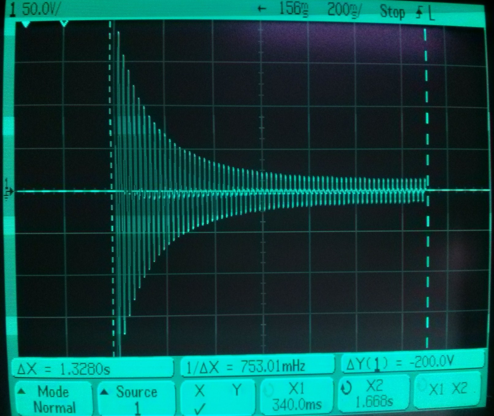

Beüzemeltem a tápegységet. Ezek a panelek önállóan nem működnek, egymásra vannak utalva. - A lágyindító ellenálláson (100R/10W) eső feszültség bekapcsoláskor "Burgum_lágyind_R_fesz" A 17. periódusnál az ellenálláson átfolyó csúcsáram 500 mA-re csökken. - Ha a pufferek feszültsége meghaladja az 50V-ot "r2" relé rákapcsolja a hálózatot a primerre. OC 401, 402 optocsatolók fogják "megmondani" mikor húzzon be "r2" relé "Burgum_puffer_fesz" - Ha a puffer feszültség 50V alá csökken (mondjuk túlterhelésnél) "r2" relé elenged, lekapcsolja a hálózati feszt és az erősítőt újra kell indítani. - Ha a szekunder körben rövidzár keletkezik (a pufferek feszültsége nem emelkedik 50V fölé bekapcsoláskor) a lágyindítást 1,3 sec után letiltja a késleltető áramkör: "Burgum_lágyind_időzítés" "r2" relé véletlenül sem tud meghúzni semmilyen körülmények között és a lágyindító ellenállás sem fog túlmelegedni/felizzani (láttam már ilyet). Beszereztem a shany által javasolt szuper gyors biztosítékokat - ezúton is köszönöm neki az ötletet - de ezekkel egyelőre (a későbbiekben) nem akarok rövidzárasdit játszani, mert az elég drága mulatság lenne. Megfelel erre a célra a "gagyi üvegbizti" is. Aztán majd ezt kicserélem. Egyébként is kíváncsi vagyok arra, lesz-e hallható különbség a két biztosíték között. Az adatlapja alapján ez a szupergyors izé is "tud" 100 A-t 1 ms-ig. Remélem ennél gyorsabb lesz az elektronikus védelem és nem kell majd biztosítékot ki-beforrasztgatni. Egyedül a crowbar van a biztosíték kiolvasztására alapozva. De ha a crowbar működésbe lép akkor már nem a "bizticsere" lesz a legnagyobb gond. Ennyi volt a mára kitűzött feladat, mehetek aludni : )

Teszteltem a túláram védelmet - amennyire tudtam - igazából majd "élesben" fog kiderülni mennyire gyors. Szaporodnak a vezetékek. Ennél a H11L1M optocsatolónál -elérhető közelségben és áron- jobbat nem találtam, de szerintem nem is kell ennél jobb ide, erre a célra. Elég jól sikerültnek érzem ezt a "műtirisztor" kapcsolást, ennél bejött minden amit a szimulátor mutatott. 1.66V bemeneti fesznél billen át az opto kimenete, ami 11 A / (vég) FET. 22A csúcsáram 2.5 Ohm minimális terhelő impedanciához elég teljes kivezérlésnél (ami 600W zenei csúcsot jelent (elvileg)), de ennyinél már biztosan igencsak be fog rogyni a táp. De elméletnek szép. A cél inkább az, hogy ne kapcsoljon le feleslegesen a túláram védelem, de azért megvédje a rövidzártól a végfokot. A "Burgum_H11L1M out_Ugs" szkóp fotón azt mérem ami a kép címe. Valahogy rendszerezni kell magamnak ezeket a fotókat, hogy később is eligazodjak azon, hogy mit is ábrázolnak. Az opto kimenete átbillen 30 ns-en belül, a FET gate kapacitásait kisüti 300 ns-nél rövidebb idő alatt. Azt nem lehet még tudni mekkora az opto késleltetése a bemenettől a kimenetig, az adatlap szerint 1 us. A "H11L1M input_Utáp" fotón ezt próbáltam mérni. Eszerint az opto bemenetétől a tápfesz lekapcsolásának kezdetéig 2.5-3 us az áramkör késleltetése... de ez nem igaz, mert csak 2 db 1k/10W-tal terhelem a táp kimenetét. 50-100 ampereknél ez a késleltetés nem ennyi lesz. Minden esetre ez a "műtirisztor" nagyságrenddel gyorsabb egy valódi tirisztornál és az IRFP4468 maximálisan megengedett 1100 A-es impulzus árama elég kell legyen ahhoz, hogy ez a félvezető ne menjen tönkre (mint a régi Burgumban (eleinte) a tirisztorok). Érdekességképpen megmértem a táp panel belső ellenállását (ha már a kezembe volt). Ezzel - tudtommal - nem nagyon szokott foglalkozni senki. Ehhez a 60 mOhm-hoz hozzáadódik még a tápvezeték ellenállása, a pufferek ESR-je és impedanciája. A vezetékek/fóliák impedanciája, a hullámimpedancia, a skin-hatás... majd lesz belőle valami : ) Azért ebből a sok izéből jól látszik, hogy megvan az előnye az egyszeres tápnak. Kizárt dolog, hogy kettős tápnál teljesen azonos impedanciájúra meg lehessen csinálni a két féltápot vezetékezéssel együtt. Itt teljes a két félhullám szimmetriája mert csak egy érpáron folyik az áram, egy puffer csoportból, azonos vezeték hosszakkal, azonos terhelő árammal. Persze zabálja is az áramot a pufferekből. A hozzászólás módosítva: Márc 26, 2024
