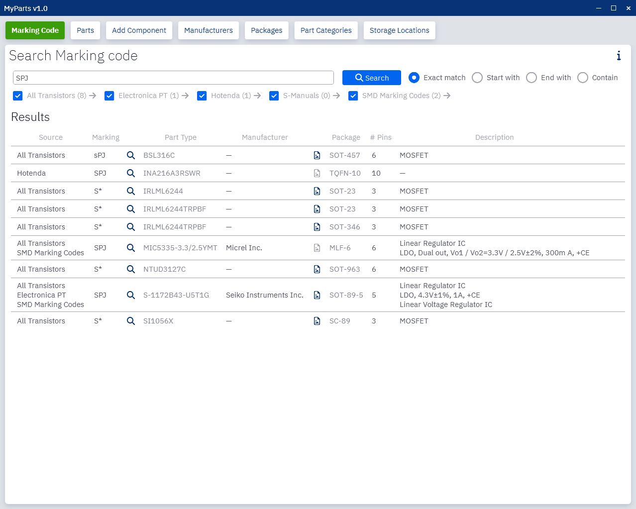

Egy ideje a forrasztgatás helyett programozgatok. Egész pontosan egy elektronika alkatrészek keresésére fókuszáló programot készítek. Mivel ez egy elég egyedi dolog lesz, remélem maradhat neki az új téma.
Rengeteg ötletem van, amit meg szeretnék valósítani a programban, az eddig elkészült dolgokat fogom itt bemutatni. De mivel fejlesztési stádiumban van, ezért egyelőre csak képernyő felvételek formájában.
A program angol nyelven készül, de felkészítve a későbbi többnyelvű működésre, ezzel kapcsolatban nem kérnék megjegyzéseket, egyszer majd biztosan le lesz fordítva magyarra is.
Kezdjük is a első bemutatóval, az SMD alkatrészekre írt jelölések keresésével. A kis méret miatt az ilyen alkarészekre nem fér el a pontos típusszám, ezért a gyártók csak néhány betűs rövidítéseket használnak, amivel szinte lehetetlen az alkatrészek beazonosítása. Ezen próbálok meg segíteni. Az interneten jó pár adatbázis található ahol meg lehet próbálni az alkatrész beazonosítását, de ezeket sorra felkeresni elég unalmas foglalatosság.
A programba épített kereső megteszi ezt, és összefésüli az eredményt egy táblázatba, segítve a további szűrést például lábszámra, tokozásra.
Sajnos ez sem csodaszer és a két betűs marking code esetén kicsi az esély a sikerre, de a bemutatóban nemrégen egy fórum társ által keresett alkatrészt (szerintem) sikerül beazonosítani.
Jelenleg 5 oldalt látogat meg, de van még néhány ami beépítésre vár. A kereséskor kiválasztható mely oldalakon keressen, és jelzi az adott oldalról érkező találatok számát, illetve közvetlen megnyitható a forrás oldal is, ha ott szeretnénk megnézni a találatokat.

(#) majkimester válasza dB_Thunder hozzászólására (») Jan 3, 2024 /
Nem offline adatbázis. Nem mentem az oldalak tartalmát, és nem abban keresek, hanem online keresek rajtuk, és a találatokat összefésülve jelenítem meg. Ha ugyanaz a típusszám és tokozás, az egy sorban jelenik meg.
Vannak oldalak amik nem támogatják a pontos egyezés, stb. keresési módokat, ezeket is a megjelenítés előtt kiválogatom, ami tényleg megfelel a keresési feltételnek.
Más oldalak lapozást használnak. Itt ha sok találat van, akkor max az első 10 oldalt töltöm le. Ha ennél több van azt jelzem a forrás checkbox mellet (100 of 212) és akkor a nyíllal el lehet látogatni az oldalra, ha valaki kíváncsi az eredeti találati listára.
Ha valamelyik oldal átmenetileg nem működik, akkor azt ki lehet zárni a keresésből a checkbox kipipálásával.
A lábszám a legtöbb oldalon nem szerepel, ezt a tokozásból állapítom meg, ehhez van egy belső táblázatom. A gyártót is a legtöbb oldal rövidítve írja ki, erre is van egy táblázatom (ezt mentettem a PT oldaláról), hogy olvasható nevek legyenek.
A tokozás képe is csak néhány oldalon szerepel, itt prioritás élvez az alltransistor oldal, a tokozás képeket elsősorban innen szedi, ha ez a forrás is engedélyezve van, ha nem talál ott, akkor az eredeti forrás oldali kép lesz megjelenítve, ha van. (alltransistor oldali képek tartalmazzák a tokozás méretei, a többi nem, de sajnos vannak hibásak is.)

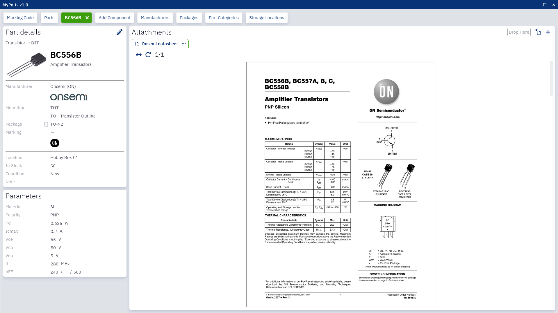

(#) majkimester válasza majkimester hozzászólására (») Jan 6, 2024 / 1
Folytatnám a demót a saját alkatrészek nyilvántartásával, paraméteres keresésével.
Az első képernyő az alkatrészek listája. Balra a kategória választó, ami nem fix, hanem szintén tetszőleges struktúra alakítható ki (másik képernyőn szerkeszthető).
A ROOT-ot választva még nem jelenik meg az alkatrész lista, de később itt is lesz. Ami érdekesebb, ha egy alkategóriát kiválasztok, ott a kategóriára jellemző paraméterek is megjelennek, szűrhetőek (Edit + Delete gomb utáni oszlopok). Ezek a paraméterek szintén szabadon definiálhatóak másik képernyőn.
A második képernyő az alkatrész részletes adatai.
Itt kétfajta nézet is van:
- A sokkal jobban áttekinthető de csak olvasható nézet
- A szerkesztési nézet
Itt az általunk rögzített adatok mellett mellékleteket is tárolhatunk, sőt a rögzítést érdemes ezzel kezdeni, ahogy a videóban bemutatóm, mert akkor könnyebb a kitöltés is. A paraméterek kitöltése opcionális, de a kereshetőség miatt ajánlott.
A melléklet jelenleg pdf vagy kép lehet, amit drag and drop-pal, copy paste-tel vagy tallózással is hozzá lehet adni. A pdf megjelenítőben működik a kijelőlés ls drag and drop-pal is másolhatunk szöveget. A beviteli mezők mindenhol validáltak, azaz csak érvényes adattal lehet menteni.

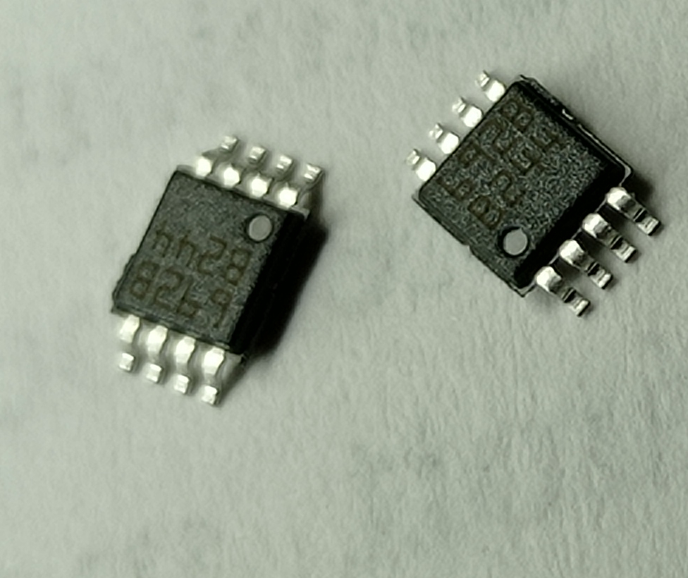

(#) borsozo hozzászólása Ápr 22, 2024 /
Régebben a HEStore-ban vásároltam L6920 DB step up konverter IC-ket, de még nem használtam belőle. Ezt kértem, a csomagjára is ez volt írva. Az IC-n a következő felirat látható: 692B B244. A tokozás megegyezik az L6920 adatlap szerinti tokozásával. A felirat szerinti adatlapot sehol sem találtam meg. Ki tudna segíteni, mi is valójában? A próbálgatást nem biztos, hogy túlélné...
(#) majkimester válasza borsozo hozzászólására (») Ápr 23, 2024 /
Szia, az ilyen kérdéseket érdemes a "Ez milyen alkatrész-készülék?" topikban feltenni.
Amit kaptál az biztosan L6920DB csak a feliratnál a kevésbé releváns betűket elhagyták, hogy kiférjen, de még beazonosítható legyen: L6920DB
A második sor pedig a date kód, stb. Az egyáltalán nem releváns.
A hozzászólás módosítva: Ápr 23, 2024

- Könyvjelzők kezelése
- Thumbnail nézet
- Keresés a dokumentumban
- Nyomtatás
- Pdf infó
- navigálás / átméretezés / forgatás
- könyv nézet
- Pdf-ben lévő linkek megnyitása alapértelmezett böngészőben
