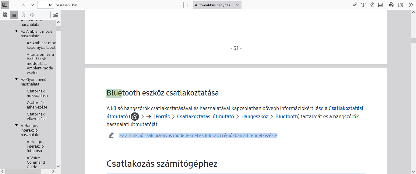

Ilyen a tévéd? (Ismered?): Bővebben: Link
A TV nem "vevő", hanem adó! Azaz BT-n sugározza ki a hangot, BT hangfalaknak, BT fej/fülhallgatónak...vagy nem? Létezik BT receiver ás tansmitter, de ezek audio ki/bemenettel rendelkeznek. A "stick" az micsoda? A hozzászólás módosítva: Máj 28, 2024
Bocsánat
úgy értem hogy nem vevő rá a Tv-m hogy nem ismeri fel a bluetooth sticket és nem akar vele csinálni semmit.Nekem amit Euronics-ban ajánlottak az egy kis USB Bluetooth stick ami felokosítja a Tv-t hogy BT-vel csatlakoztathassak hozzá fejhallgatót, de ez sajnos nem működött. Amit linkeltél megoldás az nem működik mert nincs beépített Bluetooth és nincs ilyen menü pont. Csak az optikai és a Tv-hangszóró van.Jelenleg ami van erősítővel kombinált konverter az tökéletes és működik, Tv adás, Youtube, csak Netflix vagy HBOMax-nál nem jön át a hang és erre keresem a megoldást. A hozzászólás módosítva: Máj 28, 2024
Hát ez olyan mint a Mátyás király mese, amikor parasztlány hozott is ajándékot, meg nem is.
Van benne bluetooth modul, így nem kell kívülről rácsatlakoztatni semmit, méghozzá nem csak küldeni, hanem fogadni is képes verzió, mivel bill. egér is csatlakoztatható hozzá. Viszont ezt a funkciót régiónként szoftveresen tiltják le. Amit tehetsz hogy felfrissíted a rendszert, hátha ez segít. Esetleg felveheted a kapcsolatot a Samsunggal, és kiderítheted hogy Magyarországon milyen verzió kerülhetett hivatalos forgalmazó által (EURONICS) forgalomba. samsung
