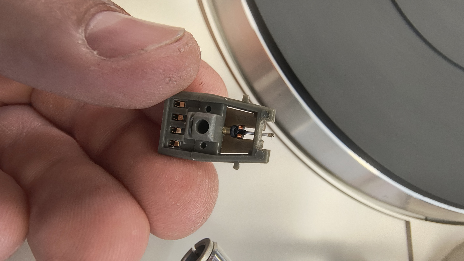

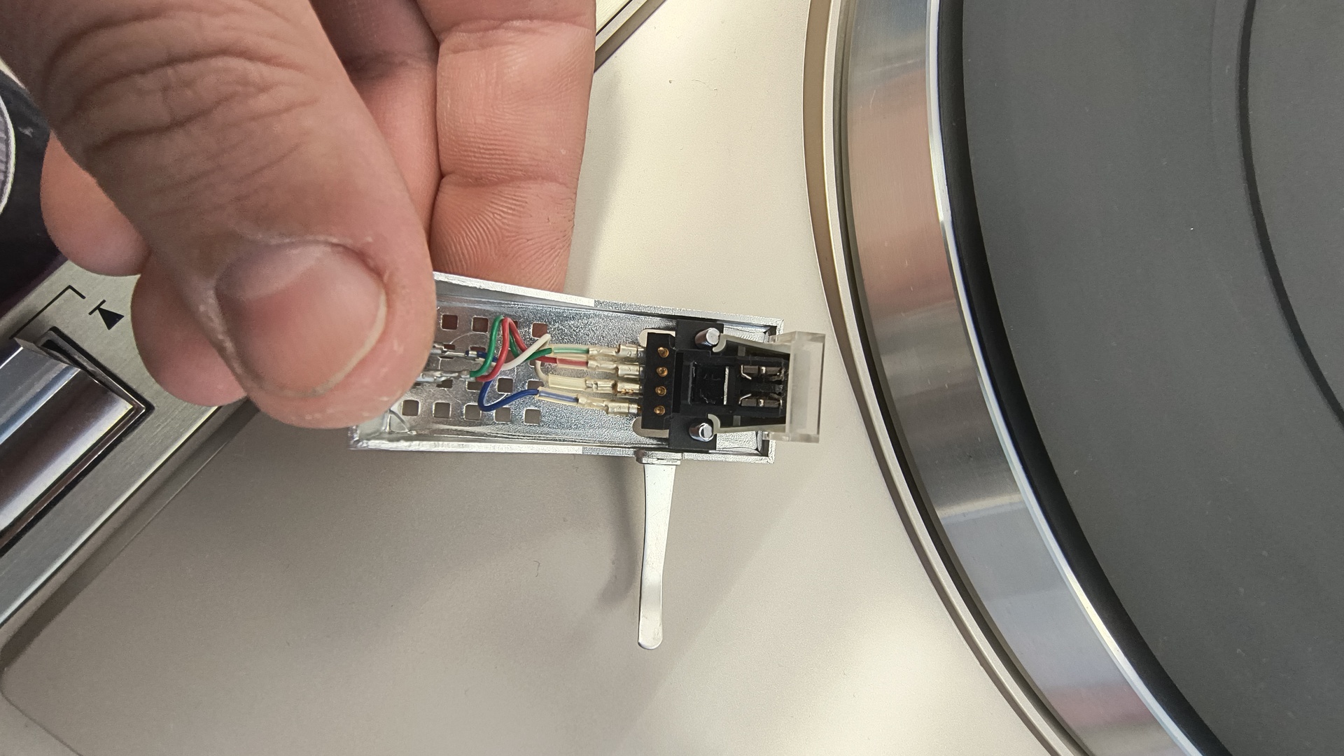

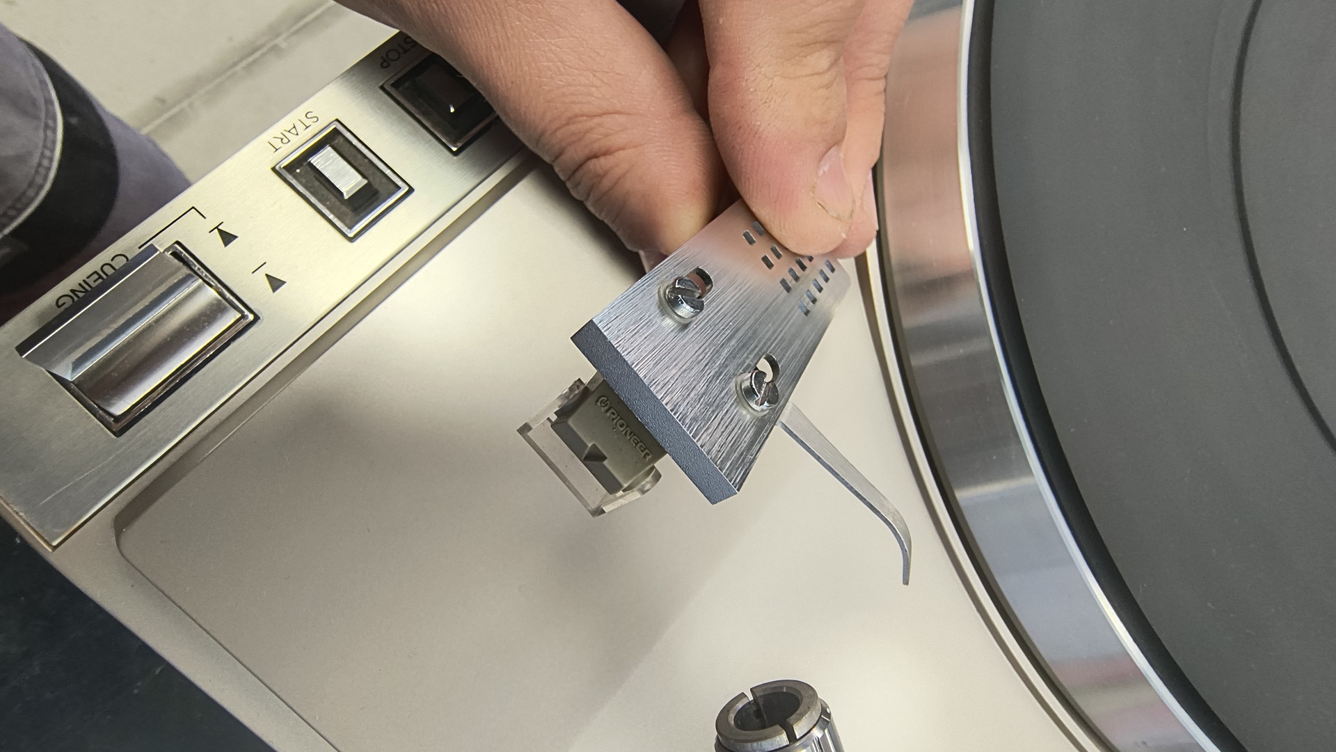

(#) zoz11 hozzászólása Szept 21, 2024 /
Még kezdő vagyok ezen a téren, a mellékletként csatolt képen lévő tűt, vagy hangszedőt kompletten szeretném lecserélni, mert törött a tű. Mit hogyan keressek helyette, vagy esetleg tudnátok konkrét típust ajánlani?
Üdv: Zoltán
(#) GARFIELD13 válasza zoz11 hozzászólására (») Szept 21, 2024 /
Ha esetleg a lemezjátszó típust megadod, akkor kitalálható, hogy mi ez a gyári hangszedő.
Esetleg tű is található lehet hozzá.
Kezdőként a tűcsere egyszerűbb lehet, bár ahogy elnézem a full előre tolt hangszedőt, lehet ez is beállítást igényelne.
Ahhoz meg kell pár egyéb dolog még majd.
Ha meg hangszedő csere lesz akkor meg tényleg szükséges lesz a beállítás.

(#) zoz11 válasza GARFIELD13 hozzászólására (») Szept 21, 2024 /
Hello,
A lejátszót típusa Toshiba SR-Q660, bocsánat ez lemaradt.
A beállításhoz, már keresgéltem sablont, mérleget, meg leírásokat, szerintem azzal nem lenne gond, meg türelem is akad azért.
Mindenhogyan cserélném hangszedővel együtt, mert hosszú csavarral a hangszedőt is szétnyomták.
(#) CHZ válasza zoz11 hozzászólására (») Szept 21, 2024 /
Képek alapján PIONEER magas szintű MC hangszedőre tippelek.
Ezt:
használhatnád ehhez a lemezjátszóhoz is, nem rosszabb, mint az eredeti hangszedő...

(#) CHZ válasza uniman hozzászólására (») Szept 22, 2024 /
Képeken nem MM van, szerintem PIONEER PN-3MC Bővebben: Link
Ez MM szintű jelet ad le, de mozgótekercses, fotón látható a 2db tekercs.
Látvány alapján még az sem biztos, hogy tönkrement az a hangszedő.
(A hosszú csavar csak a tűházat emelte le a mágnest tartalmazó felfogató fedélről, ami könnyen visszapattintható.)

„(A hosszú csavar csak a tűházat emelte le a mágnest tartalmazó felfogató fedélről, ami könnyen visszapattintható.)
Előbb megpróbálnám visszarakni, szerintem nem sérült a tű, de Te jobban látod..
AT nem rossz (belépő szint), nekem PIONEER sem jobb, kicsit magasba húz..

(#) zoz11 válasza GARFIELD13 hozzászólására (») Szept 23, 2024 /
Hello
Megrendeltem az AT -t első körbe, próbálgatáshoz jó lesz.
Sajnos a Pioneer tű sérült, ügyetlenség, vagy inkább kapkodásból adódóan leejtettem....
