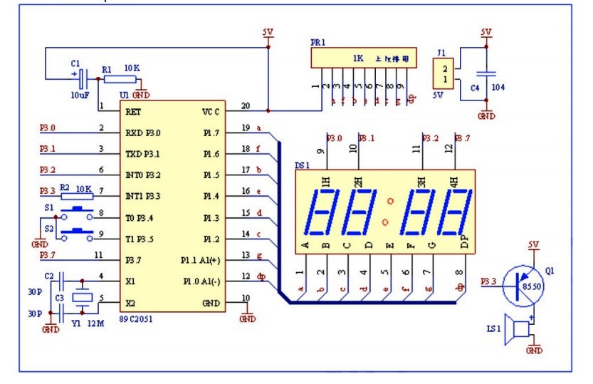

Itt a kapcsolási rajz talán segít az ötletelésben. 4 optocsatoló a 4 katódra (anódra) és közös vezérlés fotoellenállással tranzisztoros kapcsolással -csak egy ötlet. ( az egyik katódon (anódon) már van egy korlátozó ellenállás vajon mi célból?)

Hello! Azért gondoltad rosszul, mert a mikrokontroller időmultiplex módon vezérli a kijelzőt.
- Tehát kiteszi a 7 szegmens kódot a kijelzőre, majd bekapcsolja a számhoz hozzá tartozó anódot . - Kikapcsolja az anódot, kiteszi a következő szám 7 szegmensét. majd bekapcsolja a második anódot. - És ezt ismételgeti folyton, még el ne, fogy a digit, majd kezdi elölről. Tehát az anódokat időben egymás után kapcsolgatja fel. Így az egy-egy anódra jutó bekapcsolási időt kellene csökkenteni a fényerő változáshoz. Ezért a megoldás lehetne a program átírása, pontosabban az óraprogram újra írása. Hardveresen is meg lehetne oldani, de műszakilag az értelmetlen lenne a hardver áramkör jelenlegi egyszerűségéhez képest..
Minden anódra kell egy ellenállás 100-1000 ohmig.
Hello! Ha ez tényleg úgy működik, hogy az 1k sor felhúzza a szegmenseket, a mikrokonzroller meg lehúzza ezt az áramot (ami sötét), akkor vélhetően megoldható a dolog. Az 1K közös lábának feszültségszabályozásával. Feltéve, hogy minden szegmensben lévő diódák száma azonos.
Az anódot azért nem lehet szabályozni, mert ott az áram értéke attól függ, hogy hány szegmens van épp bekapcsolva. Egyébként nem tudjuk, hogy a kijelző közös anódos vagy katódos, de feltehetően az utóbbi, amennyiben igaz, hogy az 1K-k a szegmensáramokat adják.

![]() De ha igaz a rajz, akkor jól el kell tapétavágóval vágni az ellenállás háló közös lábára menő fóliát. Erre kialszik az összes fény. Baj nem lehet belőle, valamint ónáthúzással helyreállítható. Ha ez így van, a megszakítással párhuzamosan be kell próbára forrasztani egy szinte tetszőleges szilícium diódát. Ekkor halkabban fog világítni a kijelző, elképzelésem szerint. Ha még mindig túlzottan hangos, akkor nem párhuzamosan még egy másikat. Háromnál többel már tutira nem működik. ![]() Na, ha ez így működik, azaz rövidre zárva fényes, amúgy meg halvány, akkor nyert ügy, csak el kell morzsolni azt a varázsigét, hogy "Proli007 segíts" , hogyan kössem be az alkonyatkapcsolót. Vagy javasol valami kevésbé gányolós megoldást. Nem néztem meg az adatlapot megint, de szerintem azért van így megcsinálva, mert a processzor inkább szeret lehúzni, mint fel.

De egy pici PIC12Fxxx es szériás mikrovetérlővel és néhány plusz alkatrésszel szerintem megoldható úgy, hogy a közös anódokat multiplex frekvenciájánál egy nagysegrendel nagyobb frekvencián PWM -el szaggatjuk a fénytől függően. De ez igazából gazdaságilag már nem éri meg, és legalább még egy ugyan ekkora panel lenne. (kis tulzással) A hozzászólás módosítva: Nov 19, 2024
Ezen rajz alapján rá sem néznék a panelra. Az egyik közös ponton 10K, ami abban a pozícióban garantált 0 fényerő, és a felesleges ellenálláslétra azt sugalja, nem igazán átgondolt konstrukció. A másik, ami tuti, ezzel a napi 30-50sec-nél potosabb órát nem tudsz építeni, a beépített kvarc tulajdonságai miatt. A fényerő is eléggé gyöngécske lesz tapasztalataim szerint ( bár lehet régi kijelzőkkel próbáltam hasonlót). Az IC kimenete max 20-30mA val terhelhető, azt 4 felé osztva nem sok marad egy szegmensre.

Úgy látom tévedésben vagyok. Az IC tényleg nyitott kollektoros kimenetű, és számomra meglepő módon, az 1kohm ellenállássoron keresztül világíthatnak a ledek. A kioltott állapot meg a led földre zárása?? A 10K-t meg benéztem, az a zümmer vezérlő kimenet.

Egy kis biztatás, Proli007 rajzáról csak az R1 (ez az 1K-s fotoellenállás) ,R2 és T1 kell. az ellenállássort kiveszed, az 1 lábát kifordítod, a maradékot visszaforrasztod. ( vagy elvágod a hozzávezető sávot. A sor 1-es lábára (amit kifordítottál/kikötöttél) kötöd a tranzisztor emitterét. Rajzon + elem jelű vezetéket a + 5 voltra - jelű vezetéket a földre kötöd (az elem nem kell bele ). 4-5 forrasztás, 3 alkatrész az egész.
