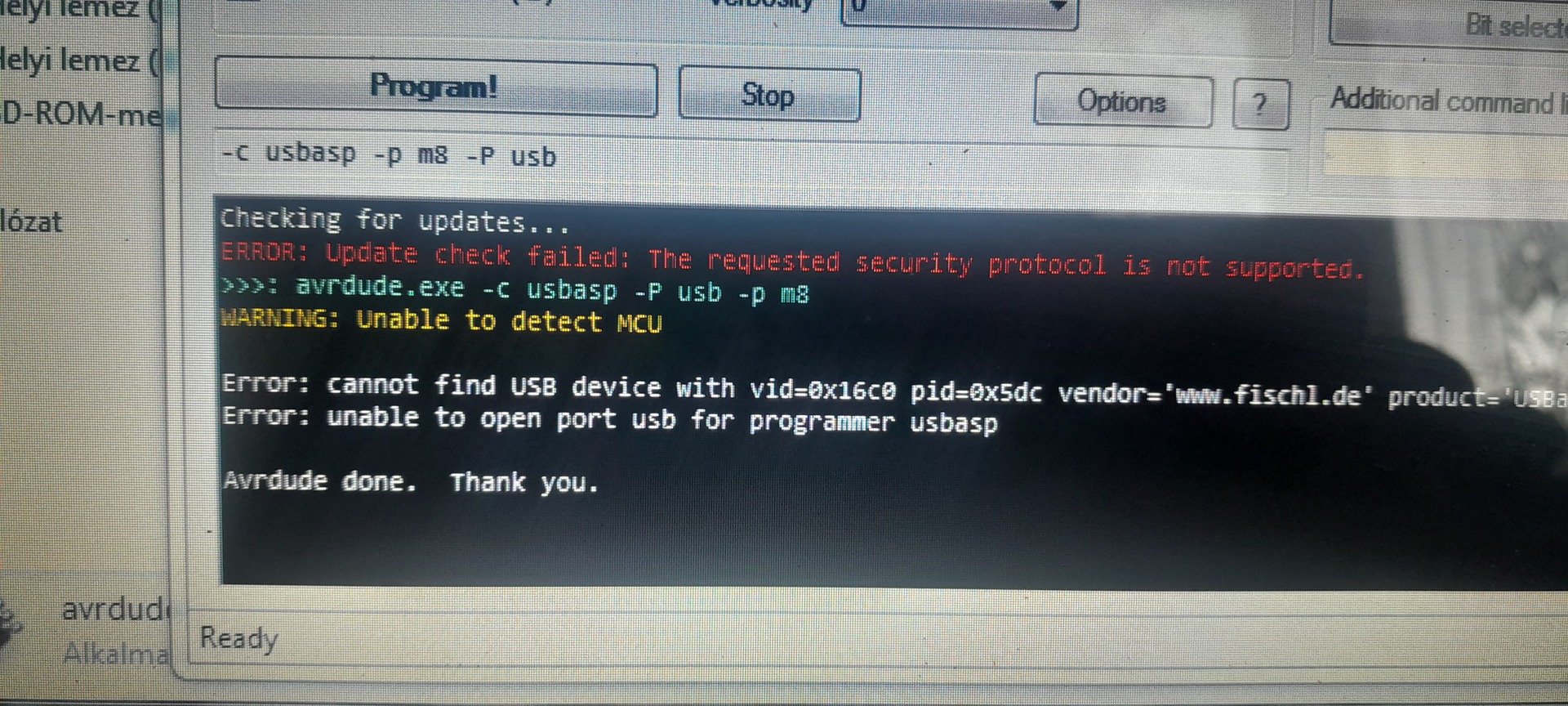

(#) kuner hozzászólása Szept 20, 2024 /
Hello. Van egy usbasp programozóm, de nem tudom működésre bírni, aláíratlan illesztőprogramra hivatkozva. Ezt el is engedtem ..
De .. van 2db dip tokos atmega8, amit fel kellene programozni. Valaki tudná vállalni nekem?
(#) morgo válasza kuner hozzászólására (») Szept 21, 2024 /
Illesztőprogram ügyben keress rá a Zadig nevezetű segédprogramra.
(#) kuner válasza morgo hozzászólására (») Szept 21, 2024 /
Azon már túl vagyok, nem segített sajnos. De tegnap este találtam hozzá másik drivert, azzal talán jó lehet majd a másik gépen xp- vel.
(#) kuner válasza kuner hozzászólására (») Szept 21, 2024 /
Ezzel a driverrel már látja a gép, a led villog a programozón, de hibaüzrnetbe torkollik a történet.
Extreme burner szerint " power on failed" és " no communication with target chip".
Használt azmega8, eredeti környezetében programozó csatin keresztül, és kivéve külön próbálva is ugyan ez a helyzet.
Neten keresgélve sokan szenvednek ezzel a problémával, de megoldást nem találtam ....
(#) (Felhasználó 4994) válasza kuner hozzászólására (») Szept 21, 2024 /
Esetleg másik programozó program, avrdudess talán.
A hozzászólás módosítva: Szept 21, 2024
(#) kuner válasza (Felhasználó 4994) hozzászólására (») Szept 21, 2024 /
Nem érvényes win32 alkalmazásra hivatkozva nem csinál semmit. Szerintem feladom
Nem fényes a helyzet ...
Rá néztem...
Nekem se látja az Atmega8-16PU -t az USBAsp programozó, érdekes.
Még alacsony programozási sebességen se.
A többi Atmega -t látja.
