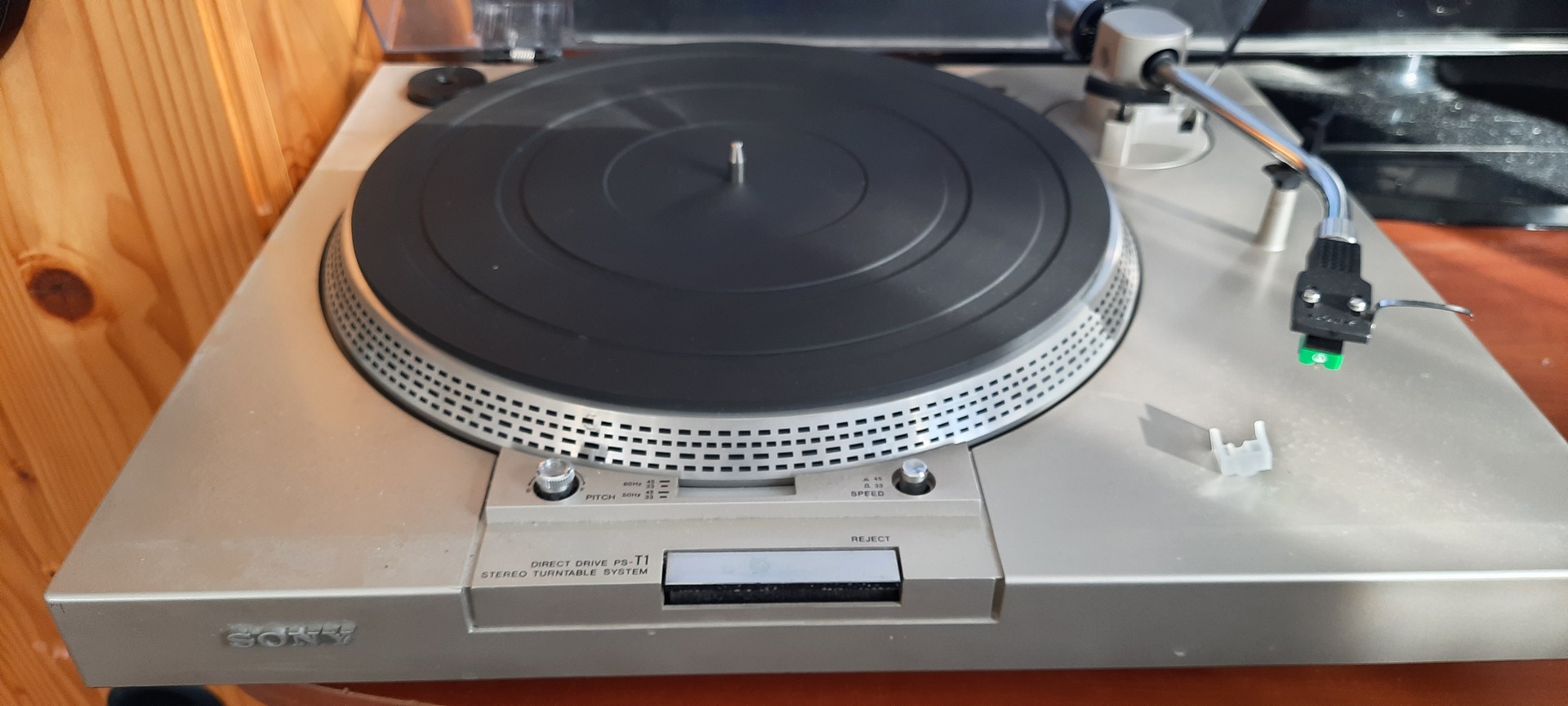

(#) Uviktor hozzászólása Dec 26, 2024 /
Sony lemezjátszó sebesség fülnek lassú,stroboszkóp szerint jó
Üdv Mindenkinek,
Karácsonyra elővettem a régóta pihenő lemezjátszóm,és azt tapasztalom hogy a sebesség potmétere legnagyobb sebesség végállásban van,a fülemnek mégis lassú,a stroboszkópja pedig szépen fut.
Sony direct drive.
Keszüléken belül lehetséges még vajon állítási lehetőség,vagy egyéb tanácsot tudnátok adni?
Köszönöm szépen,
Boldog Karácsonyt kívánok mindenkinek.
(#) CHZ válasza Uviktor hozzászólására (») Dec 26, 2024 /
Stroboszkop akkor ok ha all.
(#) Massawa válasza Uviktor hozzászólására (») Dec 26, 2024 /
Mennyivel megy kb lassabban? Az is elöfordult, hogy a sztroboszkop eredetileg 60 Hertzre lett számolva, mifelénk meg csak 50 van.
A direct drivek általában belsö kristályra mennek, igy a sztroboszkop inkább csak disz. Valoszinüleg van benne állitási lehetöség, de ahhoz tudni kellene mennyivel megy most lassabban.

(#) Uviktor válasza CHZ hozzászólására (») Dec 26, 2024 /
Igen,van 50 és 60Hz-re is skála.
50Hz-en tökéletesen fut és ha a potit letekerem,látszik is hogy akkor nem folyamatos a vonal hanem "kúszik",tehát a stroboszkóp működik.
(#) Uviktor válasza teddysnow hozzászólására (») Dec 26, 2024 /
Köszönöm szépen az app-os tippet,megnezem...
Nem jo ha kuszik, allnia kell, akkor pontos!
Ha nem tudod beallitani, elsore poti tisztitas, belso trim.poti is van amivel korigalhatod.
Stroboszkop elegge jo a fordulat ellenorzesere.
Megmértem az appal és csak 32,2
Nem a fülemmel van baj...
(#) elektrorudi válasza Uviktor hozzászólására (») Dec 27, 2024 / 1
Néha, a legtriviálisabb dolog sem jut az ember eszébe: Bővebben: Link
Ha ez alapján sem sikerül a hibát megtalálni, akkor ne is fogj hozzá.
A több, mint 50 éves csapágykenésre gondolnék elsőre. Persze a potméterek kontaktspray-es kenése sem ártana.
(#) CHZ válasza Uviktor hozzászólására (») Dec 27, 2024 /
Ez biztos, de a stroboszkop sem mutatja a jo fordulatot, csak akkor ha all.
Aazt irtad kuszik, ami nem pontos fordulatra utal szinten.
Belso t,potival probald beallitani, ugy, hogy a kivezetett poti kozepallasban legyen, a jo sebesseg eseten. Szerintem a feneklapon van furat a hozzaferesehez…

(#) Uviktor válasza elektrorudi hozzászólására (») Dec 27, 2024 /
Köszönöm szépen a linket,tökéletes.
Ez alapján biztosan menni fog.
Ha már úgyis szét kell szedni,akkor meg kell néznem a kart is,mert valamiért nem tökéletesen merőleges a lemezre a shell.
Jó,persze nem egy high-end hangszedő,csak egy belépő kategóriás Audio-Technika,de a besállításakor mondta a kollega hogy nem lesz tökéletes a kar miatt.
