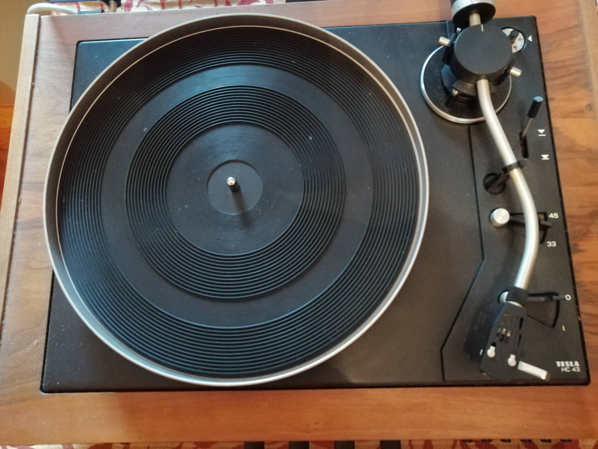

(#) Honda130 hozzászólása Dec 4, 2024 /
Tesla lemezjátszó tű csere

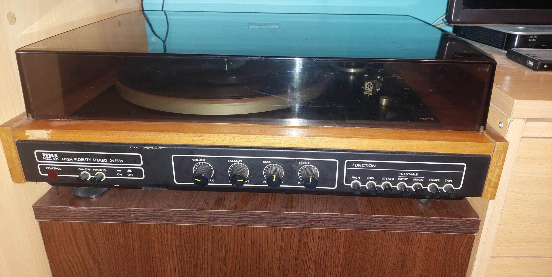

Üdvözlök mindenkit! Már egyszer feltettem a kérdést régebben, de nem emlékszem már a válaszra.
Tesla NZC 431-es lemezjátszóhoz milyen tűt lenne érdemes vásárolni? Itt a karácsony a nyakunkon. Talán most érdemes lenne újra foglalkozni vele. A tű cseréjén kívül, tudnám-e még esetleg tovább javítani a lemezjátszó minőségét? Az az opció sajnos nem reveláns, hogy vegyek helyette egy Tecnics lemezjátszót. A Lányom ragaszkodik a Retró formációhoz. Viszont én esetleg javíthatnék rajta.

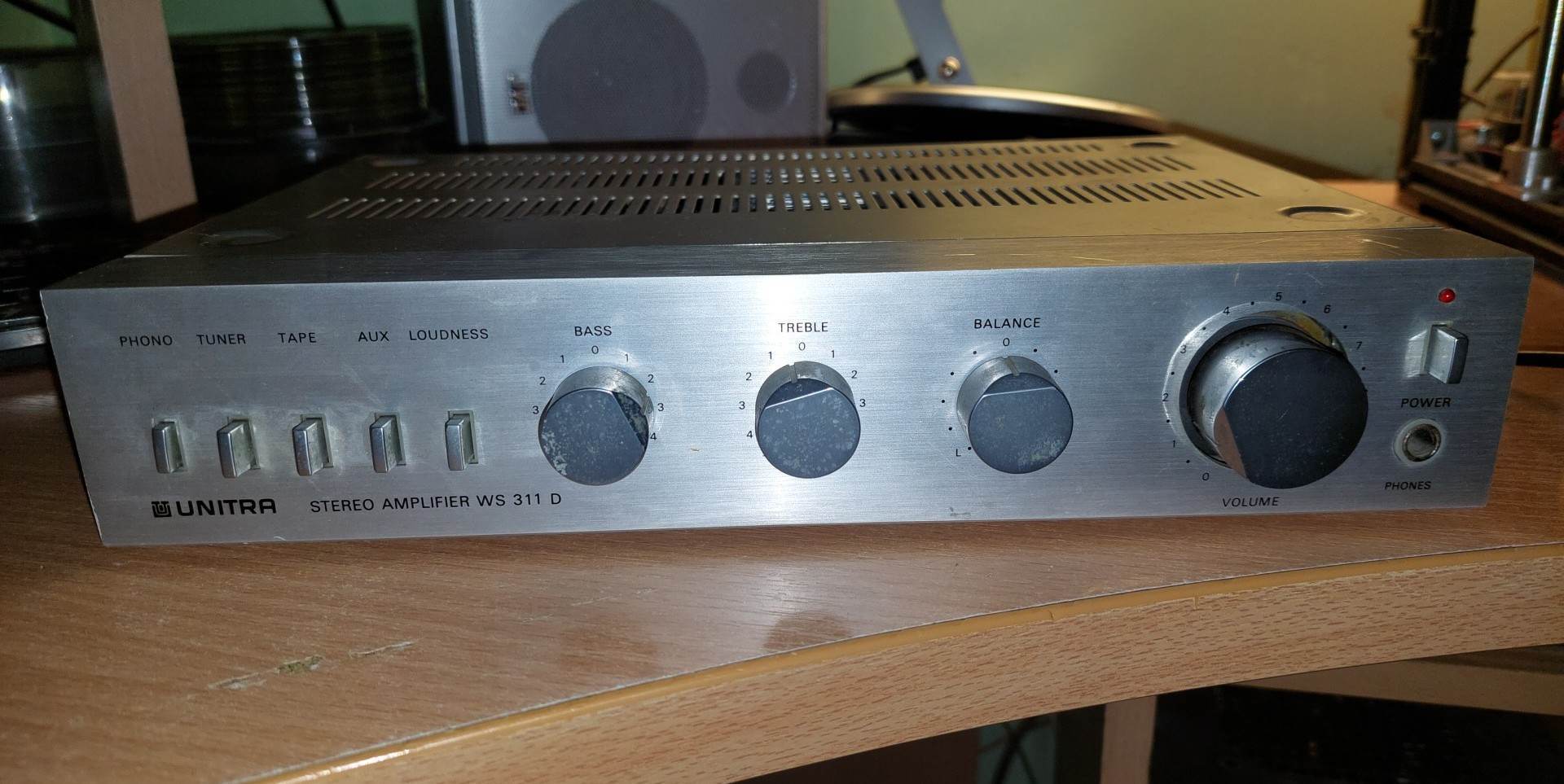

A Lemezjátszó saját erősítős változat, de az erősítőt kiiktatva működik egy Unitra erősítőről.

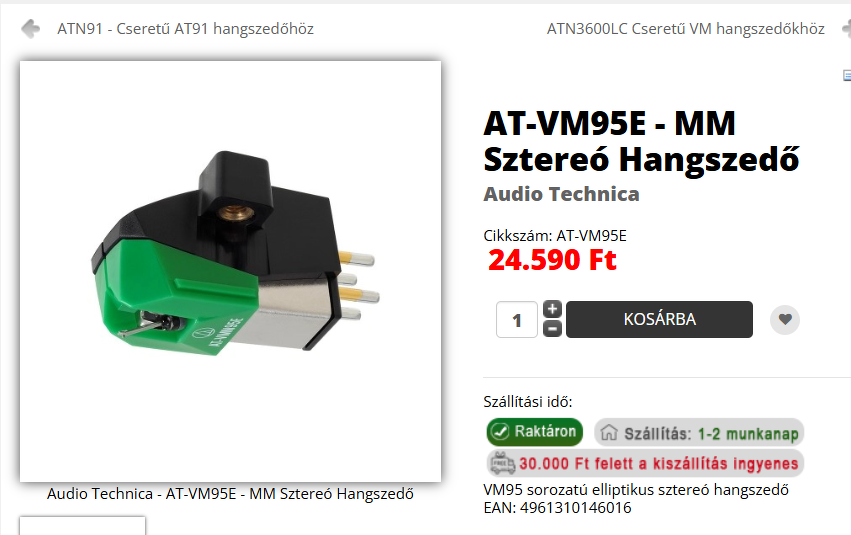

Legelső kérdés viszont most a tű kérdés, mert azt régtervezgetem. Azt hiszem, régebben ezt a tűt nézegettem, amit betettem ide képben

Szerintem az AT is jo, eredetileg Shure volt referencia, de azota már sok idö telt el és nem tudom, hogy a Shure még gyárt-e hangszedöket.
(#) Tomi94 válasza Honda130 hozzászólására (») Dec 5, 2024 / 1
Igen, alapvetően "jó bele", használható az erősítővel és a hangkar shelljébe is beszerelhető. Egész jól is szól.
Mindezzel együtt, szerintem ez az a Tesla futómű, aminek a tányérjai hajlamosak hullámossá vetemedni (öntési probléma, lásd még NC420). Megnézném a tányér egyenletes futását, mert ha ezzel komoly gond van, akkor retro kinézet ide vagy oda, nem igazán érdemes bármit költeni rá.
Kisebb mértékű öregedés esetén is arra szavaznék, hogy a VM-95C verzió elég ide. (Netán a még olcsóbb Numark Groovetool.) Elliptikus helyett kúpos tűje van - olcsóbb, kevésbé háklis a beállításra (amit egy hullámzó lemeztányérral, netán némileg kikopott tányércsapággyal nem lehet pontosra megcsinálni, csak talán elfogadhatóra), kopott lemezeket is jobban tűri. És ez is előrelépés az új korában se éppen kiegyenlített hangúnak számító Tesla VM pickuphoz képest.

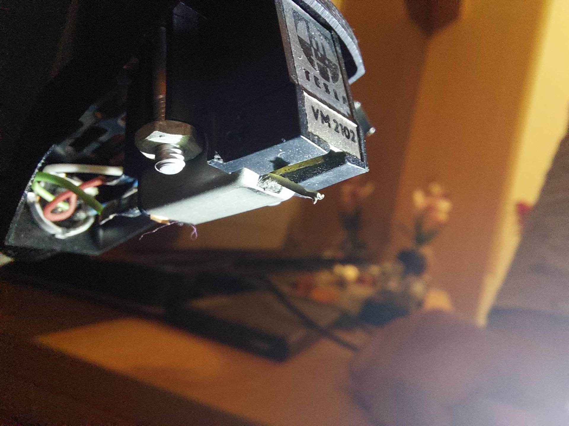

Még annyit kérdeznék, hogy: Akár a VM-95C-t veszem meg, akár a VM-95E-t, amit a képen betettem a posztba. Tartóval együtt kell megvennem? Nem kompatibilis csak a tü része a VM-2102-vel?

Annyira nem cél, hogy nagyon olcsó legyen, amit veszek. Ezt a tűt nem tudom, hogy kellene felszerelni a karra. a másiknál hasonló csavarozást látok. Talán az kicsit egyértelműbbnek látszik. íde nem cseréltem még lemezjátzó tűt. Lehet hogy alapvetően egyszerű lesz.
(#) GARFIELD13 válasza Honda130 hozzászólására (») Dec 5, 2024 / 1
VM-2102 tűt már nem nagyon veszel külön, max ha valaki talál egyet régről a fiók mélyén.
Komplett hangszedőt kell cserélni, de azt meg te tudod, hogy meddig szeretnél elmenni összegben.
A rendszer adott, nem nagyon érdemes túllőni rajta, mert nem fogja tudni hozni a többletet a jobb hangszedő az egyéb korlátok miatt.
A tányérral ezen szerintem nem lehet a jelzett probléma, mert ezeken lemez tányér van. A nehéz öntött tányér az csak a 440-esnek járt anno szerintem. (Abból is max. 8-9 vetemedhetett el 10 db közül.)
Tehát ne tűt vegyél, hanem egy másik hangszedőt.

A 95C, és a 95E ugyanarra a hangszedőre megy rá, később is felcserélhetők, avagy "upgrade"-elhető a kezdetben olcsóbbik tűvel megvett darab. A hangszedő fejet skálázták a különféle tűfajtákkal.
A Tesla régi hangszedőjéhez viszont nem fog passzolni a kialakítása, tehát egyben érdemes cserélni. (Mint utána írták: a régi csehszlovák fejhez való tűt nem igazán kapni, és ha hasonló árban lenne - márpedig a drága részébe, a tűbe magába ugyanannyi anyag kell -, nem is érné meg, mert amúgy maga a hangszedőfej is gyengébb minőségű az AT-nél.)
Olyan értelemben viszont kompatibilisek, hogy mindkét hangszedő-fej ugyanolyan vezeték-csatlakozáshoz került kialakításra, és a csavarok mérete-távolsága is egyezik. Tehát a hangkarba be tudod építeni a modernet is.

Mit kell nézni a tányéron, Hogy a tű lejátszáskor fel-le hintázik? Tök nulla ütésnek kell lennie, Mert én nem gatyázok ám, veszek alumínium lapot és magam esztergálok hozzá új tányért. Ha kell, akkor mestertengelyt fogok a gépbe.
(#) GARFIELD13 válasza Honda130 hozzászólására (») Dec 6, 2024 /
Anno itt szúrtam be fotót.
Ez a teknősbékapáncél régen lemezjátszó tányér volt.
görbe tányér kép
Ha ilyen lenne, azt észrevennéd, mert beleérne a házba.
A képeid alapján ez lemeztányér.
A most feltöltött 3. képeden a lemeztányér fordítva van és benne van a gumilap, vagy ez csak egy optikai illúzió?
Meg azért a nehezebb tányér kapcsán illik megkérdezni a talpcsapágyat is, hogy mit bír el. Vagy azt is cserélni kell a 440-esre az alsó tányérral együtt.
Hullámos a lemez is lehet, nem csak a tányér és akkor van függőleges mozgás is.

(#) Honda130 válasza GARFIELD13 hozzászólására (») Dec 7, 2024 /
Szia! Nincs fordítva, de tényleg furán néz ki. Ezt a fotót egyébként nem én csináltam, hanem az a hölgy, akitől vettem a lemezjátszót. Már akkor is nézegettem én is, hogy hogy a frászban lehet.
Néztem a korongot. Szerintem szépen fut. A rajta lévő gumi viszont hullámos. Látszik, hogy pár helyen le akar vállni a fémről. Azt lehet h meg kéne valahogy csinálni.
