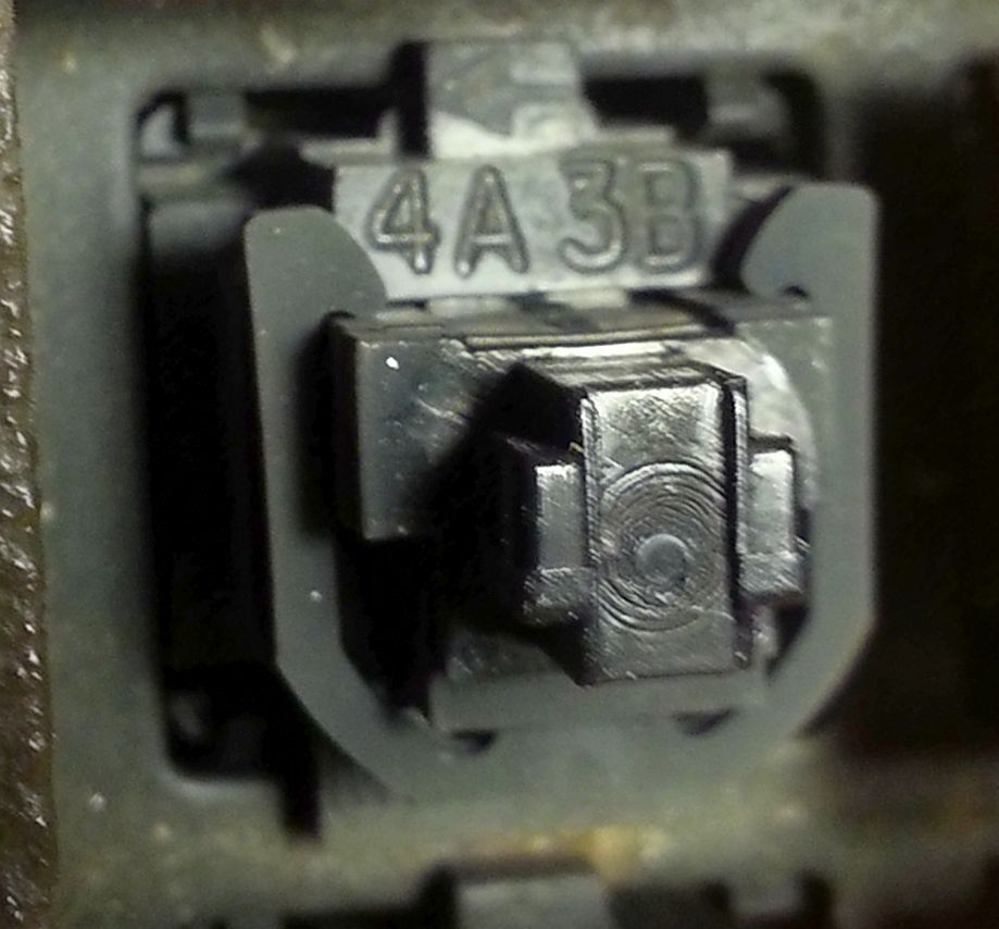

(#) japam hozzászólása Máj 4, 2026 /
Autós menetrögzitő kamera z
Sziasztok .
Ez milyen alkatrész ?
Sehol nem találom .
Kérlek segítsetek beazonosítani .
Köszönöm .

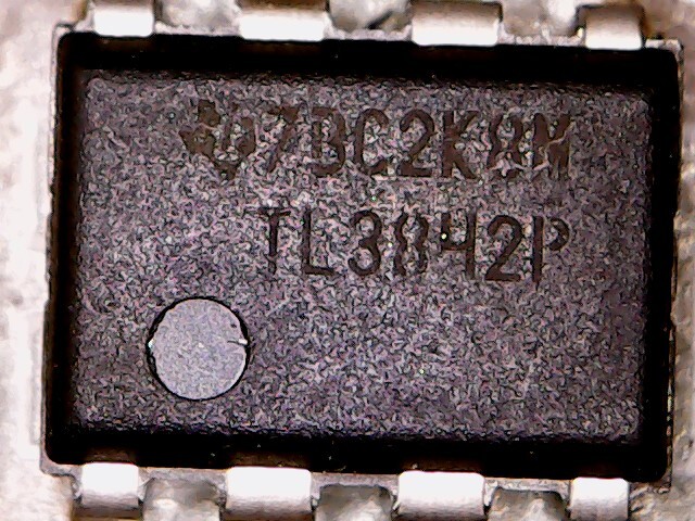

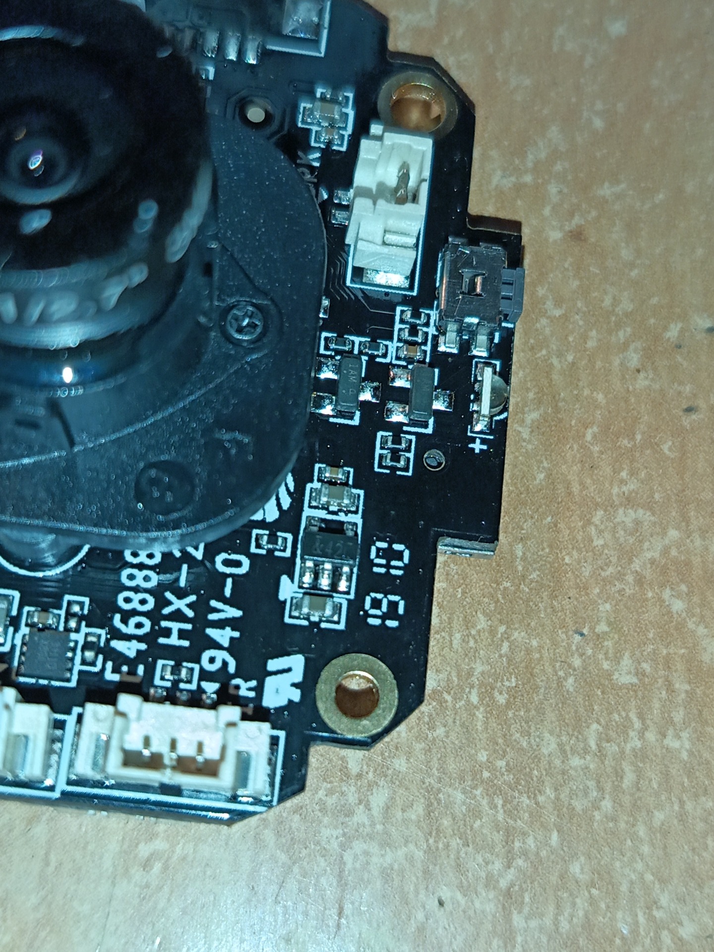

(#) sany hozzászólása Máj 7, 2026 /
SMD DC/DC step down?
A képen látható, SMD IC beazonosításában kérnék segítséget.
Típusa ismeretlen a neten, legalább is nem találok róla semmit. A jelölése &42L.
Milyen feszültségű lehet?
A hozzászólás módosítva: Máj 7, 2026
(#) Imi68 válasza sany hozzászólására (») Máj 7, 2026 / 1
Szia! Feszültség stabilizátorra tippelnék. De semmi konkrétum.
(#) img válasza sany hozzászólására (») Máj 7, 2026 /
Valószínűleg valami LDO: ha megméred, hogy mik csatlakoznak a kimenetére, akkor abból meg lehet tippelni. Egyébként 3,3V-ra vagy annál kisebbre tippelek.
(#) sany válasza img hozzászólására (») Máj 8, 2026 /
Ha jól nézem, mérem, akkor egy SD kártya tápját adja, de nem biztos. A bemenetére 5 V megy.
@Imi68: stabilizátor, igen ez ésszerűbb.
(#) bbb válasza RcSzabi79 hozzászólására (») Máj 8, 2026 /
Amit keresel, az egy állítható induktivitás. Az értékét a másik ugyan olyan megmérésével tudod megtippelni, beszerezni meg bontott panelből, rádióból...
(#) img válasza sany hozzászólására (») Máj 8, 2026 /
Ha normál méretű SD akkor 3,3V-os, ha micro SD, akkor lehet 1,8V-os is (programozható LDO).
Micro SD. De szerintem a reset is erről megy . Így nem is indul a készülék.
Akkor viszont 3,3V lesz az.

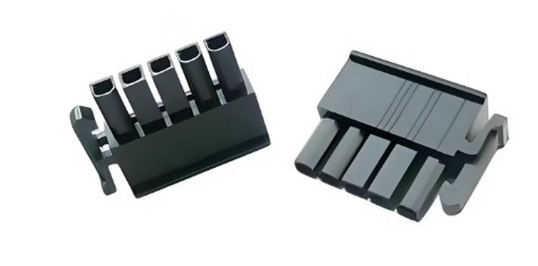

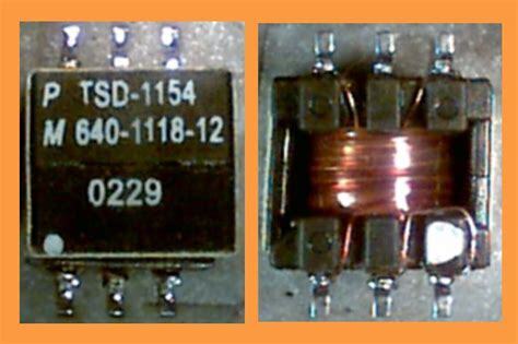

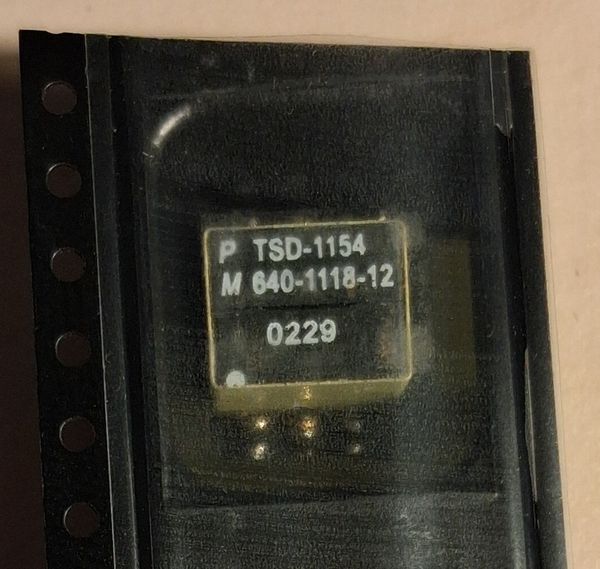

(#) qvasz2 hozzászólása Vas, 11:39 /
mi lehet?
üdv!
Felismeri valaki, mi lehet ez? Lehet, hogy dc-dc konverternek vettem, de már nem emlékszem biztosan. Viszont konkrét adatok (bekötés, ki-be feszültség) jól jönnének.
köszi
(#) tki válasza qvasz2 hozzászólására (») Vas, 14:37 / 1
Trafó. De a konkrét típust nem lehet megtalálni, csak hasonlót pl. a gyártó honlapján: https://premiermag.com/wp-content/uploads/2022/08/PM-Product-Catalog.pdf
(#) qvasz2 válasza tki hozzászólására (») Vas, 16:46 /
Köszi, én ennyit se találtam róla

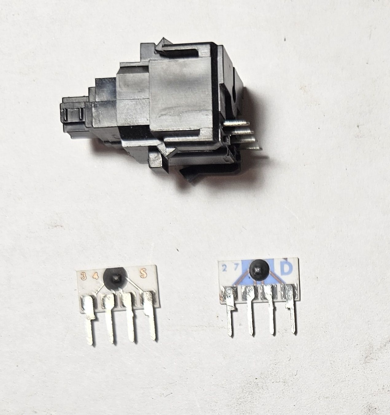

(#) uniman hozzászólása 20:01 /

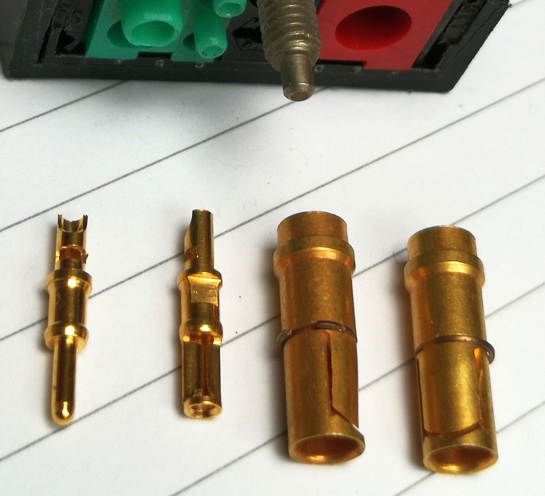

Socapex érinkezők
Sziasztok! Socapex licensz aranyozott érinkezőt kellene beazonosítanom:
A képen, a vastagabbat (mama). Úgy tudom van árnyékolt (koax) és tömör változat ezekből.
Ezek közepén végig furat van, az lenne a kérdésem, hogy a nagyáramú "mama" teli érinkezőkben is így van? Mintha vakfuratra emlékeznék, hogy forrasztáskor az ón ne folyjon be rossz helyre...
