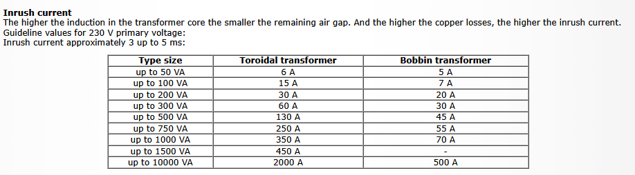

Valószínű, kisebb indukcióra van méretezve, meg a vasmag is lágyabban telítődik mint a mostani szilíciumos vasak. Ezeket hívtuk bilivasnak.
Nem lehet, hogy 32A-es a villanyórád? ![]() Érdekes dolog ez, most javítok FOK-GYEM tápokat, a 9177-es 40V/10A-t tud. Baromi nehéz, két darab óriási trafó van benne és nem veri le a kismegszakítót.
Nem konstrukciós sajátosság, inkább működési sajátosság. És nemcsak a toroidoknál, hanem az összes trafónál. Ha a feszültség nullátmeneténél van a bekapcsolás, akkor mindenképpen lesz túláram, ami vagy leveri az automatát, vagy nem.
Azért nem veri le mert a FOK-GYEM tápokban nem toroid van: Link
A hozzászólás módosítva: Feb 8, 2025
Minden trafónak van áramlökése, ha nem a feszültség maximumánál kapcsolják rá az áramot. Ez nem függ a kiviteltől. Erről már volt vita, nézz utána.
Mértem is és mutattam is már régebben.
Igen, de a toroidokat sokkal jobb anyagból csinálják, nagyobb indukciót viselnek el és nem arra méretezik, hogy az inrush current kicsi legyen, hanem arra, hogy a trafó minél kisebb, könnyebb legyen. Ettől lesz olcsó. Az senkit nem érdekel, hogy alkalomadtán mekkora lesz a bekapcsolási áramlökés. A régi dinamólemez kibírt mondjuk 1T-t. Az új anyagok meg mondjuk 1,8T-t. Ennek megfelelően kevesebb menetszám kell, aminek kisebb a rézellenállása, persze, hogy nagyobb áramot fog felvenni, amikor egy nullátmenetnél kapcsoljuk be a trafót. Az 1,8 T elvileg 3,6 akar lenni, ha nem lenne ott a tekercselés impedanciája. Az, hogy a toroid nagyobb áramot vesz fel, nem a toroid formának köszönhető. Sima SM, SE vagy SU vasaknál ugyanez a probléma, mert azokat is nagyon jó anyagból készítik. ( Trafoperm N2, Vacuumschmelze, de vannak még jobb anyagok is, pl: Vacoflux, még nagyobb telítési indukcióval)
A fényképekhez fel kellett volna tenned a trafóra jutó feszültséget is, nagyon tanulságos lenne. A hozzászólás módosítva: Feb 8, 2025
A csatolt képen pont az volt, hogy az EI magosnak is van, csak nem akkora. Ha feszültség maximumon kapcsolod rá akkor is lesz, csak kisebb persze.
Nekem laikusnak az, hogy valami fánk formájú toroid vagy kocka alakú EI magos az beleesik a kivitel fogalmába. Ha veszek a boltból egy ugyanolyan teljesítményű EI magos meg toroid trafót akkor utóbbinak lényegesen nagyobb lesz az indítási áramfelvétele. Ezért aztán talán nem túlzás azt állítani hogy a kiviteltől függ.
Feszültségmaximumnál mitől lenne áramcsúcs, az állandósult állapothoz képest? Hiszen, a feszültség első félperiódusára pont akkora indukció épül fel a vasmagban, mint állandósult állapotban. Ami mégis van, azt nagyon nehezen lehetne láthatóvá tenni. ( Az indukció nem pontosan 90 fok fáziseltolódással épül fel.)
Ha érted a korábbi okfejtésemet, akkor már tudod, hogy nem lehet ezt így kijelenteni. Az egy másik kérdés, hogy a minőségi vasmagokkal még manapság is ritkán találkozunk ( hát ugye hobbiszinten ), tehát könnyen lehet általánosítani, hogy a toroid nagyobb áramcsúcsot vesz fel. Ge Lee fényképe alapján talán az is feltűnt, hogy hamarabb is lecseng az áram... A hozzászólás módosítva: Feb 8, 2025
Passz, nem tudom megmondani miért van. Egyszer csináltam egy ponthegesztő vezérlőt (ami csúcsfeszültségen indítja a trafót) akkor olvasgattam a témáról és akkor azt írták hogy ilyenkor is van valamekkora indítási áramlökés: Link
Ezt a cikket komolyabban át kellene nézni, de elég sok olyasmit láttam, aminek kevés köze van a valósághoz.
Azért van, mert ha nagyobb a telítési indukciója a vasmagnak, akkor kisebb menetszám is elég. Ha kisebb a menetszám, akkor a primer induktivitása négyzetesen csökken, viszont a réz ellenállás csak lineárisan. A bekapcsolási csúcsáram exponenciálisan csökken, ennek az időállandója a primer induktivitása és az ohmos ellenállás hányadosa. Ezért gyorsabban áll be az állandósult állapot jobb minőségű vasmagok esetén.

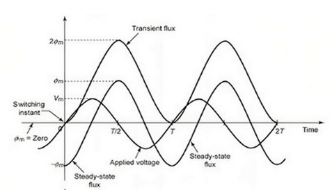

Ha a feszültség nullátmenetnél történik a bekapcsolás, akkor a fluxus (Transient flux) a alábbi ábra szerint épül fel, azaz az első feszültség félhullám végére a normál fluxus kétszerese lesz, ami a második feszültség félhullám végére leépül nullára.
Az ábra annyiban csalóka, hogy a transient flux néhány periódus alatt beáll a steady state flux-ra, azaz a második periódusban már nem így nézne ki, hanem ott már negativba is menne a fluxus. Ha a bekapcsolás a feszültség csúcson történik akkor is van (sokkal kisebb) bekapcsolási áramlökés, ami az előző kikapcsolás után megmaradt remanens mágnesesség miatt alakul ki. A hozzászólás módosítva: Feb 9, 2025
