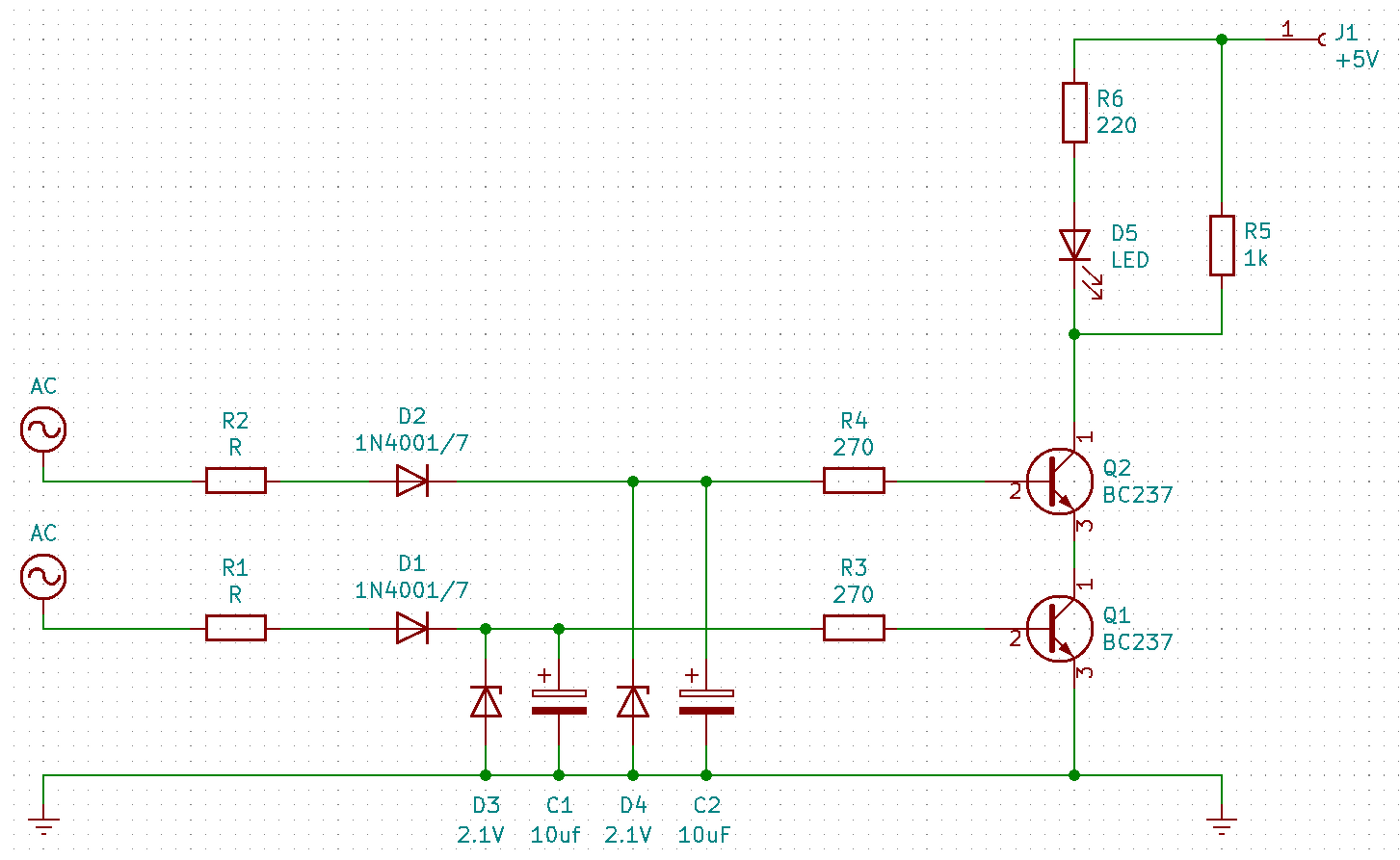

Mit értesz feszültség kisülés alatt? Zárlatot? Ha igen, akkor abban az esetben nem lesz gond, ha a feszültségforrások azonos fázisban dolgoznak és egyenlő feszültséggel.
(#) Gafly válasza jozsef24 hozzászólására (») Márc 27, 2025 /
Én inkább azt kérdezném meg, hogy mihez kell/mi a célod vele?
Már ugye, hogy ha nem titok...
(#) jozsef24 válasza Bakman hozzászólására (») Márc 27, 2025 /
Igen zárlatott, mit érteszazon hogy feszűltség forrás fázisai azt hogy nem egy időbe generál pozitivott és negativott egyébb ként a forgásuk sebessége a feszűltségűk is kűlőmbőzik.Egyébként regebbi kerékpár generátor lenne őssze kapcsolva.
(#) jozsef24 válasza Gafly hozzászólására (») Márc 27, 2025 /
Fordulat szám jel adok lennének.
(#) Bakman válasza jozsef24 hozzászólására (») Márc 27, 2025 /
Ebben az esetben egyik kapcsolás sem jó. A jeladók jeleit külön-külön kell feldolgozni.

(#) Régi motoros válasza jozsef24 hozzászólására (») Márc 27, 2025 /
Talán valami ilyesmi, a pontos ismeretek nélkül ennyire jutottam.
D1 és D2 lehetnek egyenirányító hidak is ha szükséges.
Annyit illik tudni, hogy ennek szükséges minimális forgási sebesség/feszültségszint tartomány,
az alatt hibásan jelez. Ha egészen nulláig le kell menni, akkor már valami műveleti erősítős komparátor illene a tranzisztorok helyett. Vagy két arduino ADC bemenettel is megoldható.
El tudok még képzelni áramgenerátorral hajtott akár optocsatolós bemenetet is, ha túl nagy a feldolgozni kívánt feszültségtartomány.
Az én agyszüleményem az ismert információk alapján eddig terjedt.
Más biztos tudna más megoldást is, de mint már írtuk, pontos adatok kellenének első sorban.
Az úgy nem megy, hogy nekünk kell kitalálni mindent.

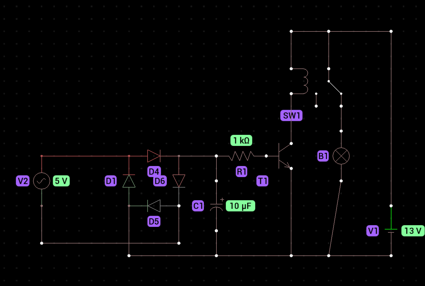

(#) jozsef24 válasza proli007 hozzászólására (») Márc 28, 2025 /
Egy kicsit egyszerübben leirom a V1 generátort hajtáná a tengely és addig indukálna áramott míg meg nem áll a tengely megállás után relé kikapcsolna és zárná az áramkört.Bocs a dioda hídnál van egy kis tévedés.
A hozzászólás módosítva: Márc 28, 2025
(#) Lamprologus válasza jozsef24 hozzászólására (») Márc 28, 2025 /
Ez a megoldás alacsony fordulatszámnál is azt jelezné, hogy áll a tengely!
Nem probléma?
(#) jozsef24 válasza Lamprologus hozzászólására (») Márc 28, 2025 /
1000 f/perc

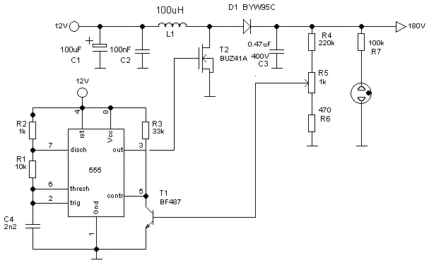

(#) Geri86 hozzászólása Márc 28, 2025 /
DCDC Boost konverter
Szeretnék érdeklődni hozzáértőktől, hogy az első kép hogyan lehet működőképes, illetve reális-e a be és ki meneti feszültségek? A második inkább tűnik életképesnek.
Köszi.
(#) Gafly válasza Geri86 hozzászólására (») Márc 28, 2025 /
Blocking oscillator.
A másodikat meg nixie órához sokan utánépítették.
(#) Geri86 válasza Gafly hozzászólására (») Márc 28, 2025 /
Köszi szépen.
Lévén, hogy D2058 van benne az elsőben, mégis tudná a 120 volt kimenő feszültséget, gondolom az se mindegy, hogy a tekercs magja légrést tartalmaz-e?
A terhelhetőségük mennyi amper lehet?
Plusz a másodiknál a leirata alapján a feszültséget az R5-tel lehet változtatni?
(#) madzagos válasza Geri86 hozzászólására (») Márc 28, 2025 /
Ezek néhány mA-t tudnak csak. A nixie csövek meghajtásához bőven elegendő.

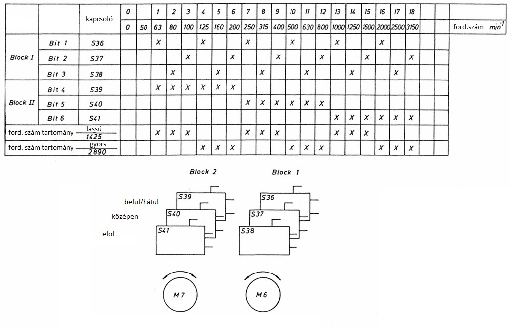

Elektromos fogaskerék váltó
Egy elektromos motorokkal működtetett fogaskerekes váltóművet szeretnék működésre bírni. Az eredeti vezérlése már nincs meg. Adott a logikai tábla, adott fokozatnál melyik kapcsolók jeleznek vissza és a tartománynak is kell legyen valami visszajelzése (bár ebből a képből nem derül ki, milyen fantázianéven fut az a kapcsoló). A motorok egyszerű egyenáramú motorok, 8V-tal üzemelnek. Elszeparált helyen van a motorok, kapcsolók kábelezése, frekvenciaváltó nincs a rendszerben. Arduino szerintem üzemelhetne probléma mentesen. Amit szeretnék, hogy tudjon az elektronika. Kettő nyomógomb. Egyikkel előre léptet, másikkal hátra és kezelje a pozíciójelző kapcsolókat. Ehhez logikai áramkör lenne célszerűbb, vagy egy arduino? Üzemeltetés szempontjából egy kritérium van. A meghajtó motor forgása közben tilos a váltóművet léptetni! Ezt még fontosnak tartanám belevenni.
(#) KoblogPerGyok válasza albinolynx hozzászólására (») Márc 30, 2025 /
Annyi elég lenne, hogy a nyomógombokkal az 1-18 állapotok között léptetnél egy értéket fel és le, majd az adott értéknek megfelelő értéknél a 6 biten megjelenne a táblázatnak megfelelően?
Azaz, ha ez a lépés számláló amit a nyomgombokkal léptetsz és az éppen 10 értéket vesz fel, akkor 100010 értéket kell megjeleníteni a 6 biten?
Mindezt csak akkor, ha a motorok állnak? Mert ezt Arduino-val, ha vannak a motorok forgásáról valami digitális/analóg infó, akkor megoldható.
Lehet, hogy a logikai áramkörökkel is megoldható, sőt lehet stabilabb is lenne, de hogy drágább, az biztos. Arduino nano igen olcsó.
