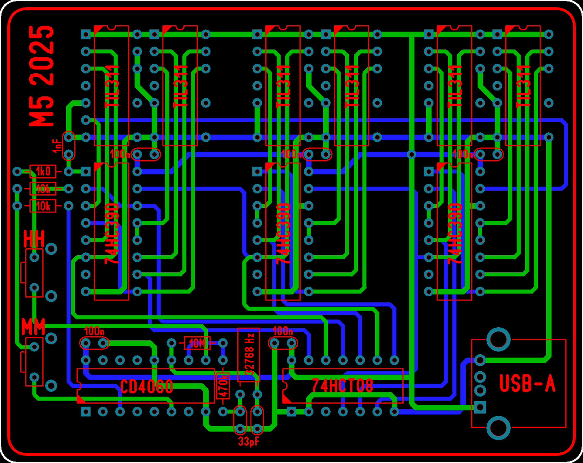

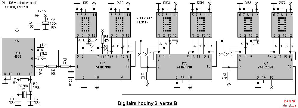

(#) jpocok hozzászólása Ápr 4, 2025 /
TIL311-es óra hibája
Szevasztok!
Elakadtam, kérek egy kis segítséget! Már másodszor építem meg Danyk TIL311-es óráját, abból is a 74HC390-es változatot. Az a gond, hogy az óra rettenetesen gyorsan fut: kb. 9 másodperc alatt számol 50-ig.
A diódákból és ellenállásokból felépített kapukat gyanúsítottam, ezért új panelt tervezetem, amelyen 74HCT08 IC-vel oldom meg ugyanazt. De a gyors működés nem változott.
Viszont most észrevettem valamit (véletlenül)! Ha megérintem az IO4 IC (a másodpercek 390-es IC-je) 15. kivezetését, akkor tökéletes ütemben számol! Mivel mellette található a +5V és a GND is, megpróbáltam mindkettőre rákötni a 15. lábat. Különböző értékű ellenállásokkal akartam szimulálni az emberi bőr ellenállását, de semmi eredmény. Úgy tűnik, egyedül a 15. láb érintése oldja meg a gondot. De még akkor is, ha közben semmi mást nem érintek meg!
Szerintetek mi lehet ezzel a baj, mit kellene tenni vele? Danyk több különböző órát épített ugyanezzel az áramkörrel, de sehol sem ír hasonló hibáról. Teljesen tanácstalan vagyok!
A válaszokat előre is köszönöm!
(#) Bakman válasza jpocok hozzászólására (») Ápr 4, 2025 /
Ugyan nem építettem ilyen órát, de nekem az R2 (470 kΩ) értéke túl nagynak tűnik. 100 (vagy 47) kΩ-os ellenállást próbálnék bele.

(#) jpocok válasza Bakman hozzászólására (») Ápr 5, 2025 /
Ez csak az órajelet befolyásolhatná, de az hibátlan. A 4060 legkisebb frekvenciája 2Hz, ezért a legelső 74HC360 (IO2) kettes osztójával felezzük. Így jut el az 1Hz az IO2 3. kimenetéről az IO4 15. bemenetére.
Tehát ha a 4060-nál volna rossz az órajel, akkor az a felezés után is rossz volna, sohasem működne pontosan a másodpercek számlálója. Viszont ha a másodperceknél érintem meg az 1Hz-es bemenetet és ettől "javul" meg, az nem hathat vissza a kettes osztón keresztül a 4060-ra.
Egyébként kipróbáltam a PIC-adatlapokban ajánlott szűrést is (10k-val pozitívra húzni, 100nF-dal pedig negatívra), de ez sem oldotta meg a problémát. Sőt, teljesen megszűnt a számlálás, folyamatosan mutatott egy véletlenszerű számot.
(#) Bakman válasza jpocok hozzászólására (») Ápr 5, 2025 /
Oszcilloszkóppal nézted az órajel vezetékeket?
szerk.:
Ha az órajelek jók, akkor valamelyik IC valamelyik bemenete lebeg, pl. hibás forrasztás, szakadt vezetősáv maitt.
Nincs szkópom, nem tudom megnézni.
Bemenet nem lebeghet, mert ez már a második profi panel, amit a JLC-től rendeltem. A kettő között volt egy alapos áttervezés. Többszörösen ellenőriztem, hogy a terv megfelel-e az eredeti kapcsolásnak. Ott sem lehet hiba.
A két profi panel között építettem egy változatot dugaszpanelen is. Azon is ugyanígy jelentkezett a hiba.
De ismételten mondom: Danyk (aki mérnök) több órát is épített ugyanezzel az áramkörrel, de sehol sem jelezte, hogy hasonló gondja volna és nem is tervezte át a kapcsolást.
Befejezésül még egy fontos részlet! A második változatot teljesen "friss" alkatrészekből építettem, mert kevés volt itthon és újakat rendeltem. Tehát az sem lehetséges, hogy valamelyik alkatrész "tréfálkozik" és azt viszem egyik áramkörből a másikba.
