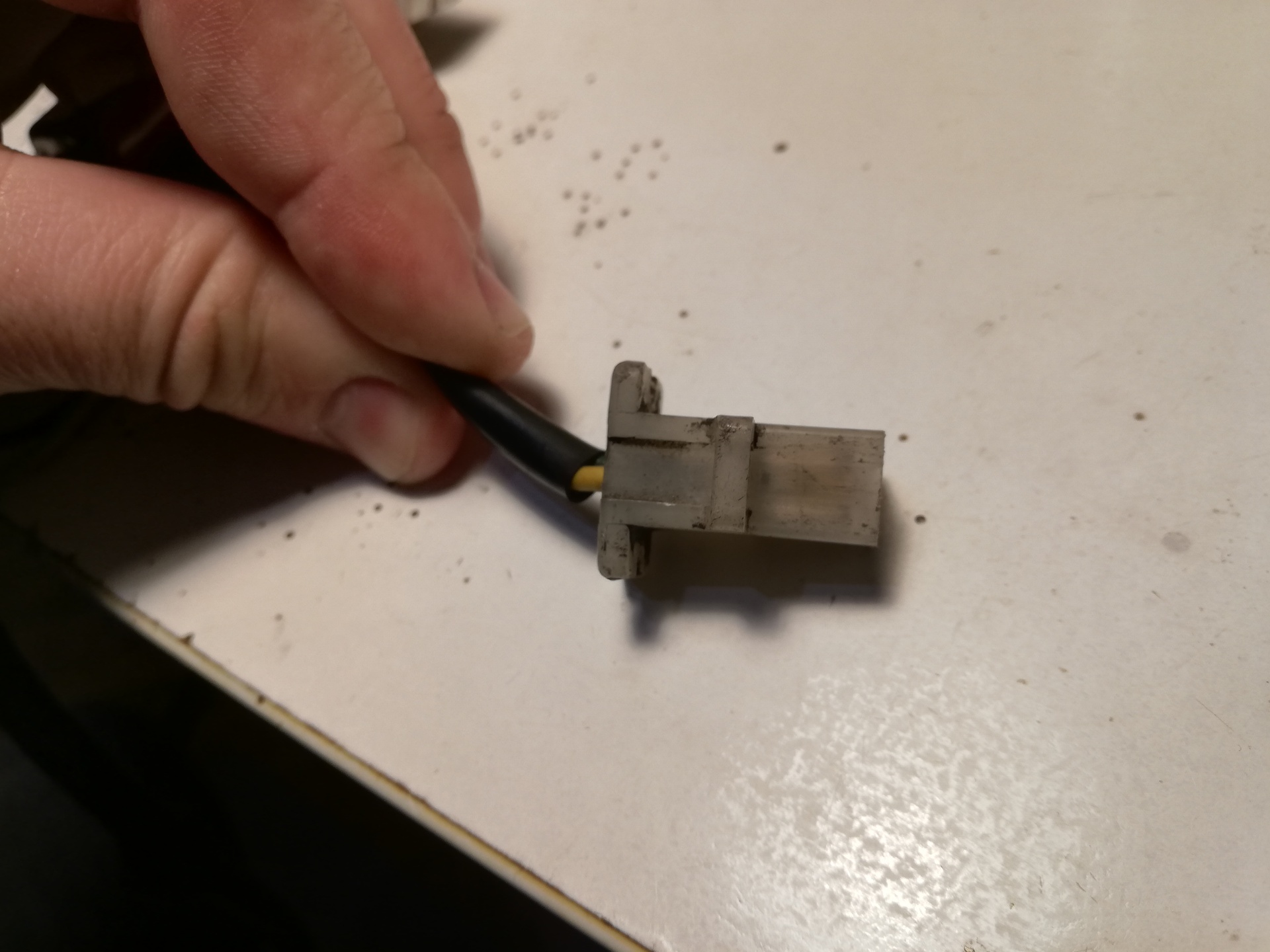

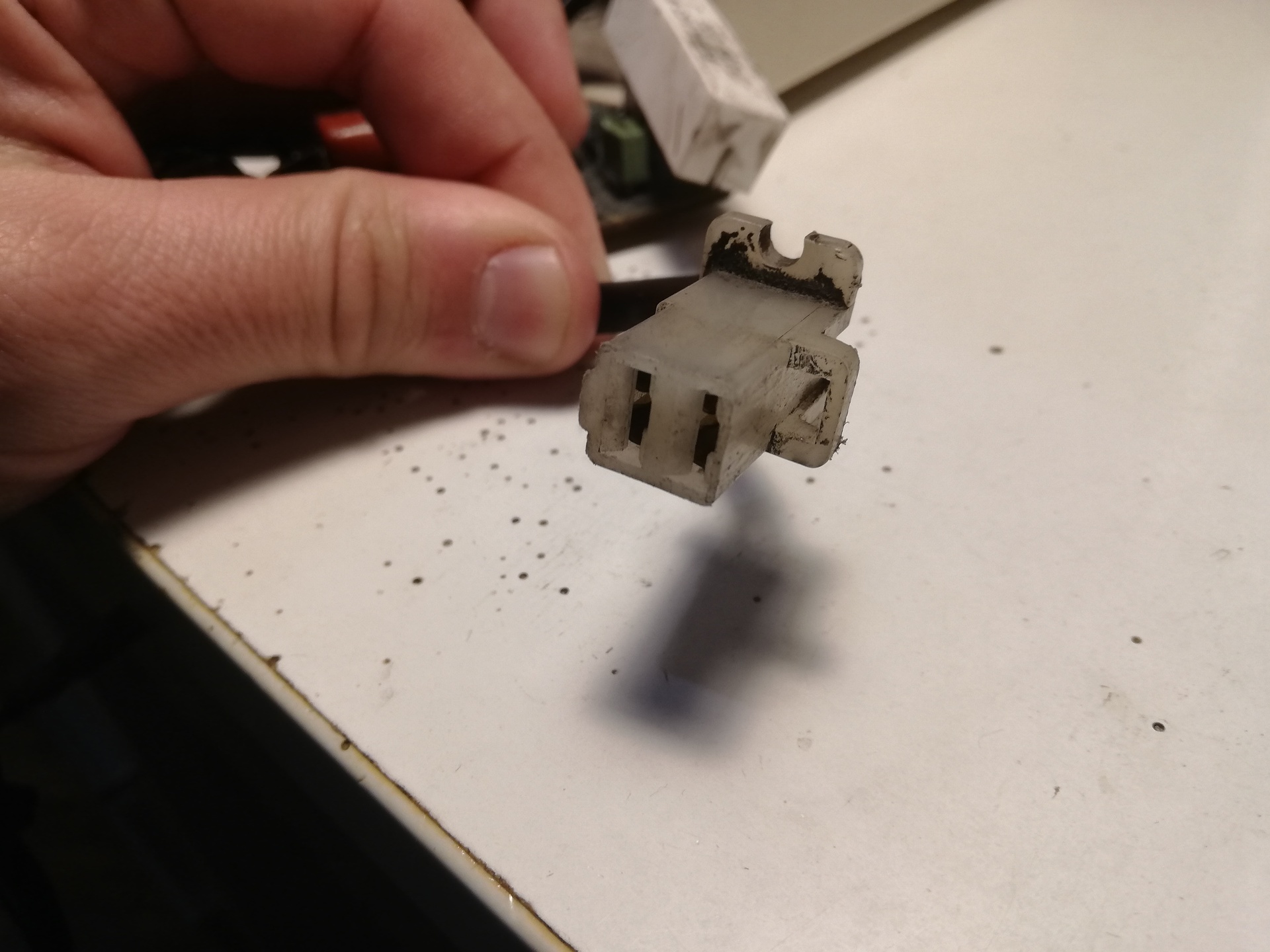

(#) pipi válasza Horvath65 hozzászólására (») Csü, 20:07 /
nem pont olyan, de hasonlót szerintem a sarki közértben is találni
itt pl: https://www.hestore.hu/search.php?q=termoszt ,de más elektronikai boltban is
pl a KSD sorozatban van mindenféle hőfok, meg bontó vagy záró (erre is figyelni kell)
Valami hővezető zsírt se felejts el közékenni
(#) Horvath65 válasza Bakman hozzászólására (») Csü, 20:41 /
Köszönöm. Keresek valami megfelelőt. Szép estét!
(#) uniman válasza Horvath65 hozzászólására (») Pé, 6:32 /
Pl. itt egy T200-as , amely 60/80°C-on kapcsol (80-on ki-, 60-on visszakapcsol). Nekem a 200°C-osból van több maréknyi...

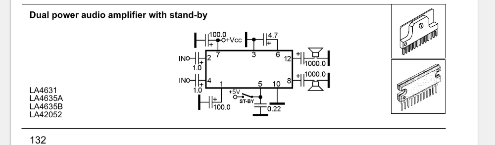

Helyettesítés
Megerősítést kérnék
LA4631 ic van egy makita rádió végfokába(12lábú) (táp 22v 2x5w)
Hq ban kapható LA4635 ha jól néztem lábkiosztás egyezik 12 lábú mehet helyette?
(Táp max 24v )
A hozzászólás módosítva: Hé, 14:52
(#) Lacika válasza petya0 hozzászólására (») Hé, 17:06 /
A turuta 2008-as katalógusa szerint a bekötés azonos, a többi paraméterét nem néztem...
