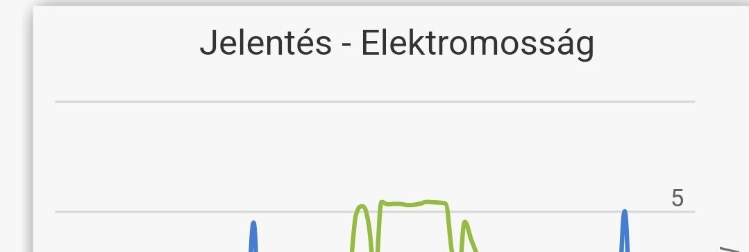

Még egy aprocska kérdés, hogyan tudja elvben korlátozni a szolgáltato az átvett energia mennyiséget, amit nem a termelő oldal határoz meg, hanem a felvevő. Azaz az inverter csak akkor tud visszatáplálni, ha van felvevö igény és van elég kapacitás az inverterben.
Itt van egy kép amin jol látszik, hogy van tartalék ( az akku fel van töltve, a ház fogyasztása alacsony az inverter mégsem tud visszatálálni, mert nincs igény. Ebbe a szolgáltato nem tud beleszolni.

(#) SKY válasza Massawa hozzászólására (») Ápr 15, 2025 /
Nem értem a kérdést. Szerintem nem állítottam olyat, hogy a szolgáltató valamit is folyamatosan korlátozna. Ha meghatározza, hogy nem lehet betáplálás, arra megvannak a műszaki megoldások, nagyobb rendszernél az, hogy egy intelligens energiamenedzsment rendszer vagy lépésekben, vagy fokozatmentesen vissza tudja szabályozni az inverter kimeneti teljesítményét arra a szintre, amennyi épp a telephely/háztartás pillanatnyi fogyasztása. Igaz, ebben mindig lehet egy kis késleltetés, pár hálózat felé elszökött watt.
Ugyanebben a rendszerben szokott lenni még egy másodlagos eszköz az inverter betápjának teljes kikapcsolására. Ez összességében a vissz-watt védelem, változó hogy hol mennyire finom szabályozási mechanizmus kerül kiépítésre.
Ha valamilyen más oknál fogva (pl. az elszámolás, számlázás miatt) mégis korlátoznád a betáplált energiát a nulla és a teljesen szabad között, azt a teljes betápra és esetleg máshová is beszerelt, az inverterrel összedolgozó teljesítménymérőkkel lehet megvalósítani csakis a saját rendszereden belül. Külföldön lehet, hogy van ehhez is áramszolgáltatói eszköz, de nálunk tudtommal ilyenbe nem avatkozik bele a szolgáltató és nincs rá hivatalos megoldás.
Amit te mondasz az gyakran előfordul manapság, az igény hiánya csakis a feszültségszintekben nyilvánul meg. Ha nem tudja felvenni a hálózat a teljesítményt mert nincs rajta éppen elegendő fogyasztó, akkor az inverter úgy erőlködik, hogy egyre magasabb és magasabb feszültséget ad ki magából, hogy áramot hajtson. Ez viszont korlátozva van, feszültségnövekedési védelem a neve, ajánlott beállítása: 1,1*Un azaz 253V. Ha ezt eléri, akkor nem csak korlátozni szokta a betáplált teljesítményt, hanem ki is kapcsol egy időre... Az elmúlt években meg annyi napelem lett, hogy bizonyos időszakban mindegyik rendszer csak termelni akart és egymást tiltották le ilyen módon. Régen ha megállapítást nyert, hogy valóban túl magas a feszültség az adott hálózatrészen, akkor a szolgáltató valamennyi kártérítést is fizetett a kiesett és nem betáplált termelésért.
A grafikont viszont nem értem, elvileg a szürke résznél a saját akku már teljesen feltöltődött és a szürke a hálózatba betáplált teljesítmény. Nincs benne kikapcsolás, szépen nyomja a kilowattokat kifelé.

(#) Massawa válasza SKY hozzászólására (») Ápr 15, 2025 /
Csak az utolso mondatra. Igen nyomja,, de láthatod milyen határok között amit az adott idöben kizárolag a hálozat felvevö képessége korlátoz, mert folyamatosan sütött a nap és mégis ilyen alpesi hepe hupás a visszatápálás.
Azért nem gondolom, hogy különösebb probléma lett volna vele, mert előtte a görbe másik fele az akkutöltés alatt sem volt jobb. Sőt inkább az látszik belőle, hogy még a nap sem sütött rendesen, nincs haranggörbe alakja és minden rendelkezésre álló energia az önfogyasztásra és az akkutöltésre el is ment délelőtt. Ez ilyen jövő-menő felhős, borús nap lehetett. Délutánra meg kisütött egy kicsit jobban, de akkor sem volt állandó fény. Ebből nem lehet megmondani, hogy nem az időjárás miatt alakult így a görbe.
A görbe rajzolása túl kevés adatpontból történt, ezért nem kizárt hogy a szürke részben az a kettő-három nagyobb bezuhanás akár kikapcsolás is lehetett, vagy erős visszakorlátozás.
Perces loggolt adatsorok kellenének... elsősorban a hálózati feszültség, meg a kimeneti teljesítmény.
Délelött voltak még felhök, de délután már nem.
(Annyira nem érdekel csak mint tényleges müködést probáltam illusztrálni)
