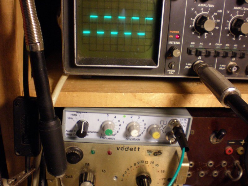

Nem rossz, elvileg az XR hangfrekvenciás tartományra tervezett. Egyik barátom épített belőle egy fgv. generátort, de a négyszögjel már nagyon ronda volt, színusz teteje is csúcsos vagy leharapott.
Én is próbálkoztam anno a MAX038-al. 100 KHz-nél már olyan borzasztóan ronda volt a színusz, hogy az bűn.
Aztán sok év szenvedés után megelégeltem és vettem a profi digitális függvény generátort. Ami a meglepő volt, hogy életemben nem látttam még 5MHz-es csodaszép négyszögjelet. De 6MHz-nél még színusz a színusz.

A TTL kimenetre tettel valami tovabbi vedelmet?
Onnan szoktak megolni az IC-t
(#) huba válasza Topi hozzászólására (») Aug 20, 2008 /
Azért 100k-nál ennek is kerekedik a háromszöge. A TTL kimeneten egy 2N2222 van és meglepően jól teljesít maximális frekvencián is. Majd ha eljön az ideje én is veszek egy gyárit. :vigyor5:

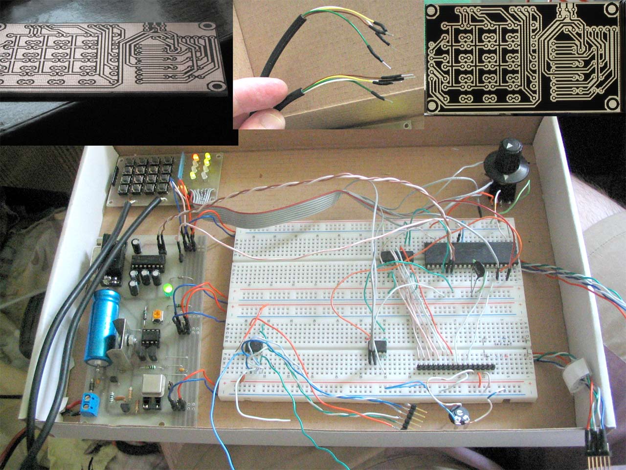

Alakítgatom a saját kis mikrokontroller fejlesztő eszközparkomat. Pár napja készült egy panel amin van stabil 5V, egy állítható 0 - 5V feszültéség forrás, egy soros illesztő, és egy cserélhető oszcillátor.
Ma pedig összeraktam egy kis maradék panelra egy 4x4 -es billentyű mátrixot, és 8db kétszínű ledet. A ledek egyik lába 2.5V -on van, így ha a másik 5V ra kerül akkor pirosan, ha testre akkor pedig zölden világít. Majd tervezem hogy egy deszkára vagy laminált parketta darabra fel lesz csavarozva hogy igazi deszkamodell lehessen A bekötő huzalok végére a ledekről lávágott lábakat forrasztottam fel, és utána zsugorcsöveztem. A gombok egy videó előlapból lettek bontva.

(#) gtk válasza lidi hozzászólására (») Aug 20, 2008 /
Jol neznek ki a nyakok !
Milyen kontrollert hasznalsz?:smoke:

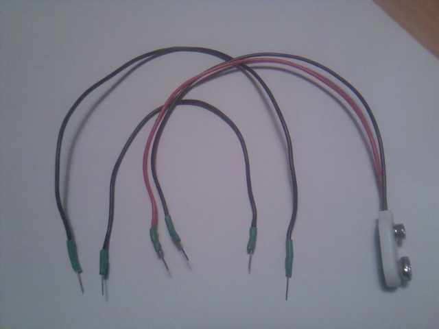

(#) ndavid87 válasza lidi hozzászólására (») Aug 20, 2008 /
„A bekötő huzalok végére a ledekről lávágott lábakat forrasztottam fel, és utána zsugorcsöveztem.”
Én is így csináltam a próbapanelhez "kábelkészletet".
Büszke is voltam a találmányomra, aztán pár napra rá
hirdetésben megtaláltam a gyári verziót.

(#) lidi válasza ndavid87 hozzászólására (») Aug 20, 2008 /
Az ok, de azért érte kell menni, ez meg volt itthon.
Sőt az egészben a próbapanel, a dsub csati, meg a max232, és a ledek bolti, a többi bontott.
Télleg olyat nem látok sehol, ami tüskére tolható rá, de 1 vezetékre való. (mint a szgépek alaplapi usb csatijánál, minden szálon külön csati) 2 - 3 - több pines van, de eggyest nem találok sehol. Úgy oldottam meg hogy a hüvelysorból kihúztam a kis aranyozott rugós érintkezőt és azt forrasztottam azoknak a végére, amit tüskére szeretnék rádugni.
