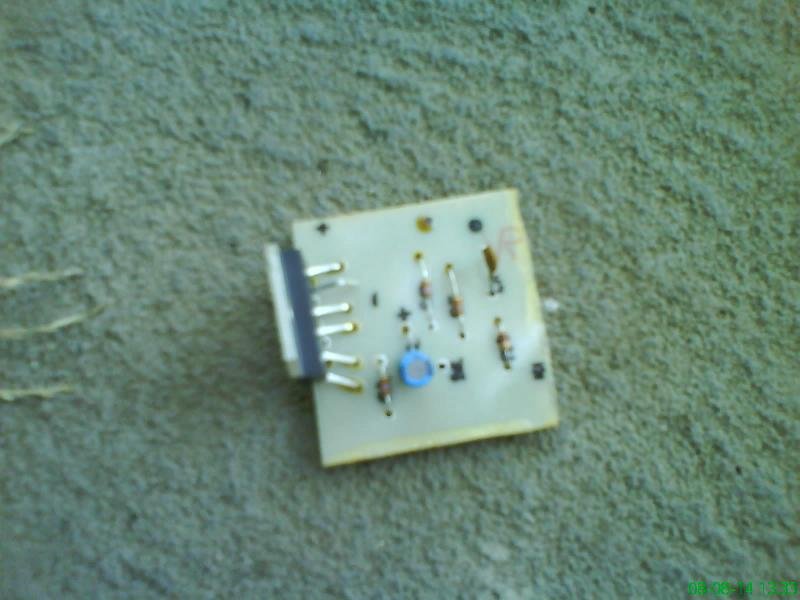

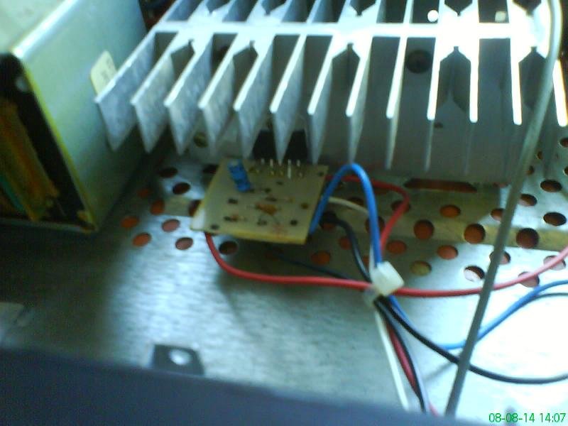

(#) 18david18 hozzászólása Aug 21, 2008 /

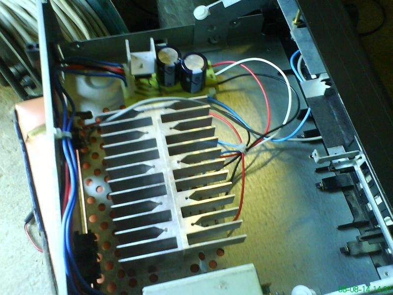

Nemrég elkészült a 100W-os OPA 549-es IC-vel ellátott erősítőm
Sajnos Magyarországon ezt az IC-t drágán kb 6000Ft-ért árulják (a HQVideon) Nagyon könnyű kapcsolással rendelkezik, hisz 2db kondenzátor és 4db ellenállás szükséges az üzemeltetéséhez de el kell mondanom, hogy nagyon jól szól :yes:
(#) totti91 válasza 18david18 hozzászólására (») Aug 21, 2008 /
húúú hát eléggé bonyolultak tűnik a nyák ..amúgy klassz de mutatnál egy képet az elejéről is?

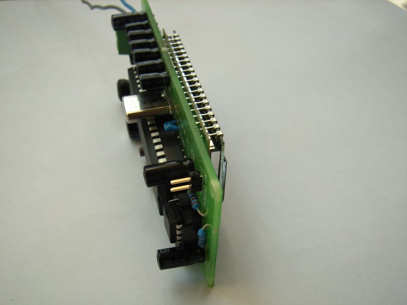

(#) Topi hozzászólása Aug 22, 2008 /

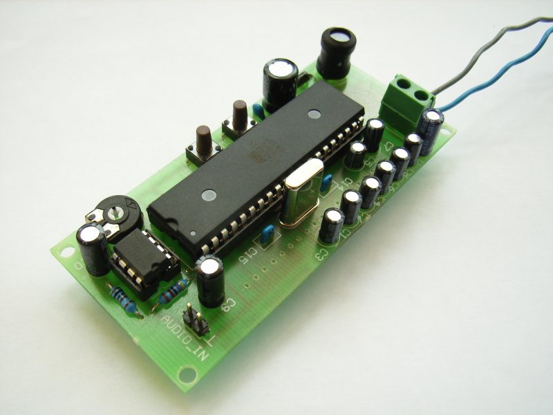

Elkészültek a spektrum analizátor nyák prototípusok.
Videó: Bővebben: Link
A gombokkal mik rajta vannak, majd módokat és sebességeket lehet váltani. Legyen-e peak hold, mennyi legyen a peak-fall idő, stb.
(#) vicsys válasza Topi hozzászólására (») Aug 22, 2008 /
Tényleg szép lett! :kalap:
(#) szilva válasza Topi hozzászólására (») Aug 22, 2008 /
Nagyon jól néz ki, grat!
(Az a kijelző az milyen típus?)

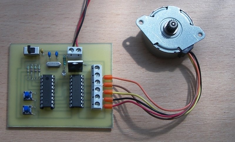

(#) Balázs hozzászólása Aug 22, 2008 /
Az előző néhány nap termése: egy bipoláris léptetőmotor vezérlő PIC16F690-nel és egy unipoláris PIC16F84-gyel...

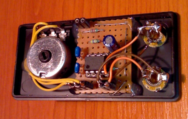

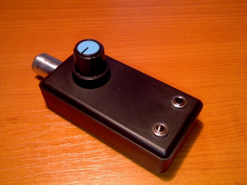

(#) Balázs válasza Balázs hozzászólására (») Aug 22, 2008 /

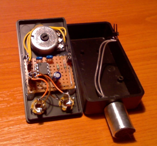

...valamint egy kondenzátormikrofon erősítő UA741-gyel.
(#) Krisz03 válasza Balázs hozzászólására (») Aug 22, 2008 /
Tetszik ez a léptetőmotor vezérlő. Miket tud? A 16F84-re írt unipoláris vezérlő progiját és rajzát meg tudnád osztani, ha megkérnélek?

(#) Balázs válasza Krisz03 hozzászólására (») Aug 22, 2008 /
Egyelőre még csak egy tíz perc alatt íródott program van hozzá, hogy lássam működik-e, van még rajta mit finomítani. Rajzot nem készítettem, a kódba bele van kommentezve a bekötés. Kapcsolóval lehet irányt váltani, nyomógombokkal pedig a sebességet szabályozni. A teljesítménymeghajtást egy ULN2803A veszi le a PIC válláról.
(#) Doncso válasza Balázs hozzászólására (») Aug 22, 2008 /
Ez jó kis project is lehetne szerintem. Esetleg meg lehetne fejelni a vezérlést teljesítmény tranzisztorokkal így nagyobb teljesítményű steppert is elvinne. Mellesleg szép és igényes munka. GRAT!!!
(#) Balázs válasza Doncso hozzászólására (») Aug 22, 2008 /
Régebben kisérleteztem ilyennel, de az ULN2003-al épült, BD tranyókkal fejelve és LPT-ről ment egy segédprogival, de ez jobb mert közvetlen müködik gép nélkül.
(#) Doncso válasza Doncso hozzászólására (») Aug 22, 2008 /
Nem csinálsz cikket, szerintem jó lenne?
De majd lehet, ha kész lesz egy normális program hozzá.
(#) borvendeg válasza Balázs hozzászólására (») Aug 23, 2008 /
Hello nem tennéál fel kapcsirajzot s vezérlőkről nem tűnik túl bonyolultnak a progi sem én kezdő vok ezekben aPIC-es dolgokban de nagyon érdekelnek a léptetőmotorvezérlések.
előre is köszi
Ui remek kivitelezés szép munka.
