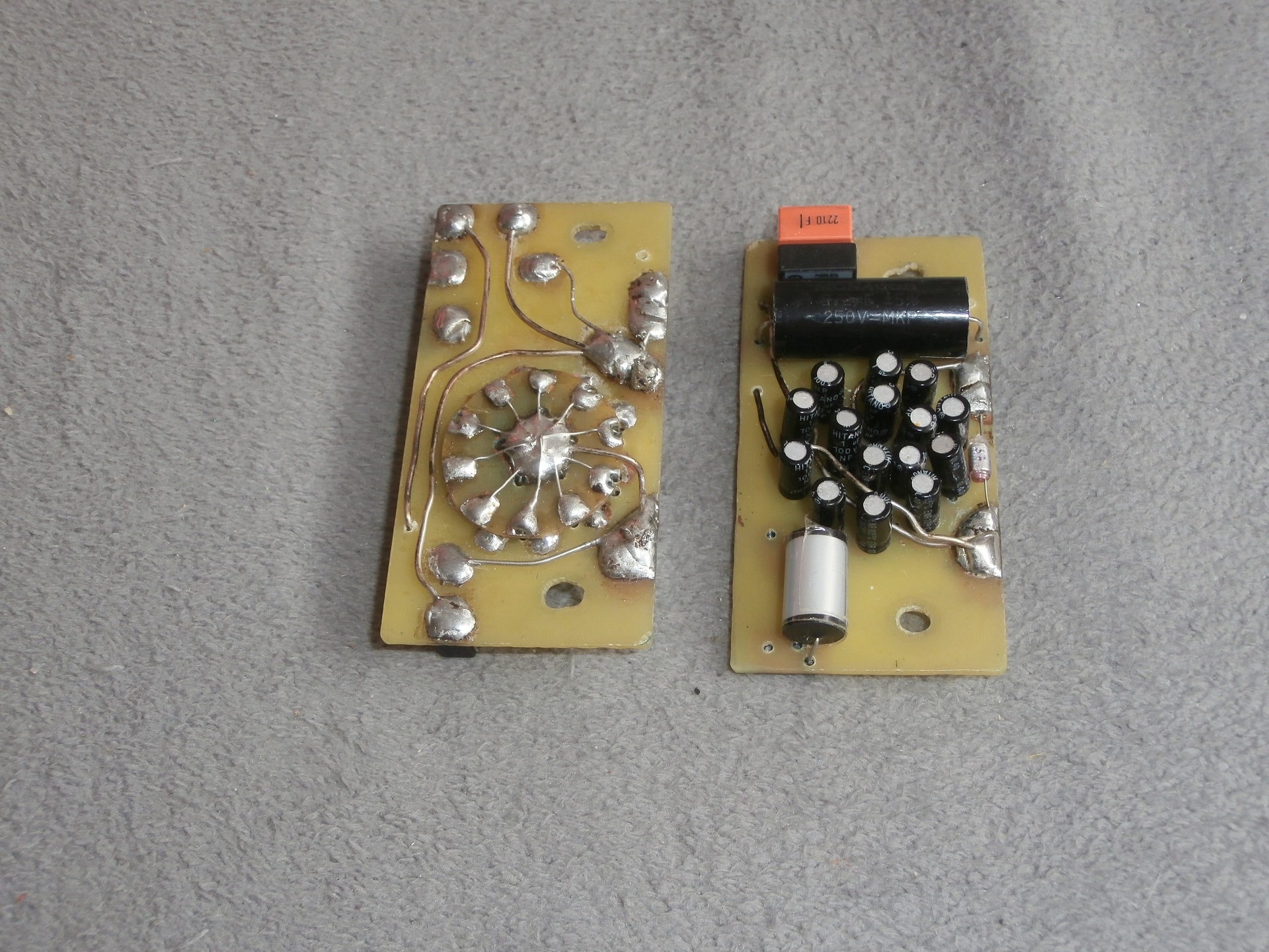

(#) mek-elek válasza ABU hozzászólására (») Okt 11, 2025 3 /
Így igaz! A kevesebb alkatrész kevesebb hangzást befolyásoló eszköz. Mint már írtam a gyakorlat könnyen más, mint az elmélkedés. Ha nekem jól szólt, akkor nem lehet rossz a kapcsolás. Persze nem mindegy, hogy ki milyen céllal épít valamit. És ami nálam bevált, arra mindegy, hogy ki mit köhög. Szóval nagyobb becsületet érdemelne a gyakorlat az elméleti kohóban. Sajnos meg kell, hogy mondjam a FET-eken a hűtést nem tartom elégségesnek. Így aztán görbülhet az átviteli képessége. Persze minden csak ajánlat a gyakorlati tapasztalataim okán. A lebecsült visszacsatolás, meg a tápok, hát igen, a mellékletben a hajdani 22µF-om. Jelenleg helyhiány miatt kisebb alkatrészekre hajtok de maga az elképzelés bevált. Szégyenszemre most csak két szembefordított 47µF van benne oldalanként. A panelen az 1µF-ok NP-ek.
FH6, Annak idején nekem is volt Grado SR125(piros)-om. Ehhez kevés volt a FH4. Így építettem egy Canamp-ot hozzá. Persze nem a szokásos módon, hanem megerősített(ezüstözött OFC kábel)fóliára, dual monó kivitelben, 4x6800µF-os pufferrel, és nem BD139-el meg OPA606-al.
Akkor még az elején voltam, és mivel nekem is bejött a VF sorozat megkértem Tibort, hogy tervezzen már egy FET-es Canamp-ot. Így lett a FH6.
Most már más a világ nálam is. Azt tudnám mondani, hogy aki nem tud, akar rendesen megépíteni egy FET- es kapcsolást, az maradjon meg a Canamp-nál, mivel abban nem FET van a végén. Kedves mentoromat megkértem vagy egy éve, hogy tervezze mát át a Canapmp-ot +-24V-ra. Ez meg is történt, és publikálva lett a témában. És bár megvettem Angliából a végtranyókat, de a hibrid betette a lábát. Mindenki maga dönt, hogy mire, mit és hogyan épít. De a hangtechnikában is mindennek megvan a maga következménye

Jómagam (én is úgy olvastam róla), a földcsillagpont híve vagyok, azaz minden földelendő alkatrész egyedileg van valamelyik (első, hátsó) földcsillagpontba kötve. Földcsillagpont, a földelés mikéntje kihat az erősítő minden tulajdonságára. Véleményem szerint, a jó földcsillagpont milyenségét a puffer, pufferek minősége, és a kapacitásának nagysága határozza meg. És mivel a kondenzátorfajták képessége eltérő, így nem árt kiterjeszteni a földpont képességeit széles-sávúra. Én ezért szoktam dekadikus értékekkel kiegészíteni a pufferelkókat. Ezek a dolgok stabilabbá teszik az fejhallgató erősítő működését is.
Én nem vagyok a teliföld híve, mert úgy vélem, hogy a nagy földfelület zavarérzékeny lehet nagyobb frekvenciákon, és persze nem teljesül a földcsillagpontos elv sem. Ennek okát abban látom, hogy a "földfelület"-nek csak egy helyen van igazi földpontja, ahol rá van kötve a föld. Onnantól körkörös irányban a távolság nagyságával, mint nagyfrekis antenna viselkedik. Na most, ha erre itt ott rákötök egy alkatrészt, akkor azt nem mondanám stabill állapotnak, csak ohm-mérőre. Az meg nem hangfrekvencia harmonikusokkal. És persze, még ott van a panel anyaga is a maga vörösréz milyenségével.
Én azt tanácsolnám az igényes építőknek, hogy ne egy rajz felülmúlásában keressék a jobb hangzás lehetőségét, hanem mint említettem, az építési megoldásokban.

Az előzőekben már említettem, hogy a hibridemben árnyékoltam egyedileg a nagy fólia kondikat az áthallás miatt. Ha ez a zavarérzékenységet is csökkentené másodállásban azt tiszta haszonnak tartanám.
