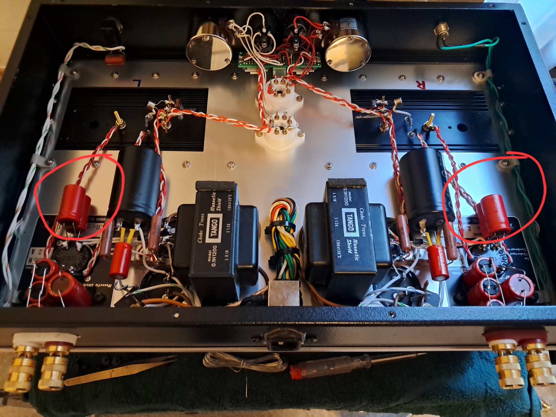

Ha az ember épít egy erősítőt, az feltehetőleg egy saját terv része. Ha viszont a cél a jobban szóljon, akkor nem árt rendszerben gondolkodni. Vagyis ne az erősítő legyen a leggyengébb rendszerelem. Innentől kétfelé... Műszaki tartalom, és gazdasági háttér. Mert ez sem elhanyagolható az eredmény tekintetében. Vegyük, akár esetemben is, hogyan tovább. Nekem komoly tényező a korom is, vagyis mennyi időm van még a zenehallgatásra. Akinél ilyen tényező nincs, annak marad a gazdasági keret a továbbiakra. De mért is? Hát azért, mert az adott rendszer minden eleme költséges dolog. Nem csak az alkatrészek minőségének van komoly ára, hanem a jó minőségű hanganyagnak is. Mint már írtam, ha az ember lehetőségeihez képest jónak tartja a rendszerét, akkor szembesülhet azzal a ténnyel, hogy az analóg műsoranyagban rejlik a jobb hangzás akár a hallható tér, akár a hanghelyek leképezéséről van szó. Nos most maradnék a műsoranyagnál... A jó LP-kért jó pénzt kell fizetni.
Lehetne mondani: Ezzel kellene kezdeni, ha valakinek nincs ilyen, mert különben honnan tudná, hogy hogy szól a füleserősítője. És talán így érthetőbb, hogy mire mennyit szerencsés költeni, ha rendszerben gondolkodunk.
Az erősítő műszaki tartalma is egy jó kérdés...
Ma, amikor szinte minden információ hozzáférhető az építéshez, nem gondolnám, hogy újat kellene kitalálni. Sokkal nagyobb lehetőség van a jobb hangzás elérésében a megépítés milyenségében. Persze az ilyesmi sem olcsó dolog, de a tapasztalataim szerint megtérül.
És innentől, mindenkinek lehetősége van választani a sok lehetőségből.
Jómagam (én is úgy olvastam róla), a földcsillagpont híve vagyok, azaz minden földelendő alkatrész egyedileg van valamelyik (első, hátsó) földcsillagpontba kötve. Földcsillagpont, a földelés mikéntje kihat az erősítő minden tulajdonságára. Véleményem szerint, a jó földcsillagpont milyenségét a puffer, pufferek minősége, és a kapacitásának nagysága határozza meg. És mivel a kondenzátorfajták képessége eltérő, így nem árt kiterjeszteni a földpont képességeit széles-sávúra. Én ezért szoktam dekadikus értékekkel kiegészíteni a pufferelkókat. Ezek a dolgok stabilabbá teszik az fejhallgató erősítő működését is.
Én nem vagyok a teliföld híve, mert úgy vélem, hogy a nagy földfelület zavarérzékeny lehet nagyobb frekvenciákon, és persze nem teljesül a földcsillagpontos elv sem. Ennek okát abban látom, hogy a "földfelület"-nek csak egy helyen van igazi földpontja, ahol rá van kötve a föld. Onnantól körkörös irányban a távolság nagyságával, mint nagyfrekis antenna viselkedik. Na most, ha erre itt ott rákötök egy alkatrészt, akkor azt nem mondanám stabill állapotnak, csak ohm-mérőre. Az meg nem hangfrekvencia harmonikusokkal. És persze, még ott van a panel anyaga is a maga vörösréz milyenségével.
Én azt tanácsolnám az igényes építőknek, hogy ne egy rajz felülmúlásában keressék a jobb hangzás lehetőségét, hanem mint említettem, az építési megoldásokban.

(#) mateatek válasza mek-elek hozzászólására (») Hé, 19:37 / 3
„dekadikus értékekkel”
dekadikus
(#) tunerman válasza mek-elek hozzászólására (») Hé, 20:15 / 1
„Én ezért szoktam dekadikus értékekkel kiegészíteni a pufferelkókat.”
Érthetőbb lett volna ha a "dekád rendszerű bypass kondenzátor" elvet írod, ami azt jelenti, hogy a pufferkondenzátorra egy tízszer kisebb értékű párhuzamos kapacítást raksz.
De...ennek is van egy fejlettebb változata, amikor is a kisebb értékű bypass kondenzátor közel az alkatrészhez, esetleg a annak kivezetéseire van ráforrasztva.
TJ.
(#) mateatek válasza mek-elek hozzászólására (») 7:44 /
„Én nem vagyok a teliföld híve, úgy vélem, hogy a nagy földfelület zavarérzékeny lehet nagyobb frekvenciákon”
Kérlek, hogy ezt fejtsed ki előttünk, mester. Egy szakmai válaszban, hogy mire alapozod ezt, mivel én előszeretettel alkalmazom a teliföldes megoldást és most meg szeretném tudni, hogy ez miért bizonyul részemről hibás döntésnek. Örülnék, ha nem az lenne a válaszod, hogy trollkodok, vagy netán az, hogy:
"Ha Neked így jó, akkor Neked legyen így jó. De nem kellene más témáját ezzel eltéríteni annak lényegétől."
Csak egy szakmai válasz, ennyit kérnék, hiszen te hoztad föl a dolgot.
(#) Suba53 válasza mateatek hozzászólására (») 10:36 /
Erre én is kíváncsi lennék. Nem véletlenül használtuk zavarérzékeny áramkörök tervezésekor a teliföld kialakítást. És a mai napig a több rétegű áramköröknél, ahol a bonyolultság miatt egy rétegen nem valósítható meg a teljes rajzolat, az egyik belső réteget használják teliföldnek.
Úgy hogy Elek, várjuk a korrekt szakmai magyarázatot.
(#) Suba53 válasza Suba53 hozzászólására (») 11:10 / 1
Egyébként pont a nagyfrekveciás zavarok csillapítására jó a teliföld. Az egész áramköri rajzolat egy elosztott paraméterű hidegítő kapacitáson csücsül.
(#) CHZ válasza Suba53 hozzászólására (») 11:18 / 3
Nem csak előnye van, hátránya is, nem mindenhol alkalmazható.
Nagy impedanciás környezetben rontja a magasabb frekik átvitelét.

(#) mek-elek válasza mateatek hozzászólására (») 12:20 4 /
Az hogy egyfolytában nyomkodjátok a hozzászólásaimra a negatív mancsokat indokolatlanul az egy ügy, de az már nem egészen, amikor "szakmai" szemmel vitatjátok a megtapasztalt dolgokat. Ha komoly embernek tartod magad, elgondolkodhatnál azon, hogyha valakinek fáj valamije és elmegy az orvoshoz vele, és az azt mondja, hogy nem lát olyat rajtad, hogy az fájhatna, akkor mi lenne erről a Te véleményed szakmai tudásáról. De az is lehet, hogy a Te problémád speciális felkészültséget igényelne, ami nincs annak akihez fordultál. És a dolgok lényege egy adott dologban, hogy nagyobb gyakorlati ismeretet igényelne. És nem örülnél neki, ha az illető az okmányait lobogtatná csupán. Persze az is megoldás, hogy elfogadod, hogy ami neked fáj, az nem fájhat.
„De nem kellene más témáját ezzel eltéríteni annak lényegétől."”
Tudtommal ez a fejhallgató erősítő téma lenne. És egy erősítő működésének vannak különböző feltételei.
„Ha Neked így jó, akkor Neked legyen így jó.”
Erről nekem is ez a véleményem, de ez mindenkire vonatkozna. És akkor meg minek ez az egész.
„Egy szakmai válaszban, hogy mire alapozod ezt, mivel én előszeretettel alkalmazom a teliföldes megoldást
Csak mint szinonima elfogadható számomra a mester elnevezés, de innen nem egyszerű a kérdésedre a válasz. Ugyanis én zeneszeretetből építek fejhallgató erősítőket. Ám ezért kényes vagyok az elért hangzásukra. A tapasztalataim is ebből származnak. Azt már más témában is kiderűlt, hogy a "szakma" nem mindent tud megmagyarázni abból, amit hallani.
Szűken a teliföldről, Kinek mire, miért, hogy. Ha neked jó, akkor legyen Neked jó! Mi bajod azzal, ha más, másképp gondolja? Személy szerint nekem az nem csillagpontos megoldás, és ennyi.

(#) mateatek válasza mek-elek hozzászólására (») 12:47 /
Mek-elek írja:
„a nagy földfelület zavarérzékeny lehet nagyobb frekvenciákon”
CHZ írja:
„Nagy impedanciás környezetben rontja a magasabb frekik átvitelét.”
Tehát szerinted magas frekiken zavarérzékeny, míg CHZ szerint magas frekiken csillapít. Ezért kérdeztem rá az említett dologra. Tanítasz mindenkit, de közben félretájékoztatsz. Utána meg csodálkozol a mancsozáson.
