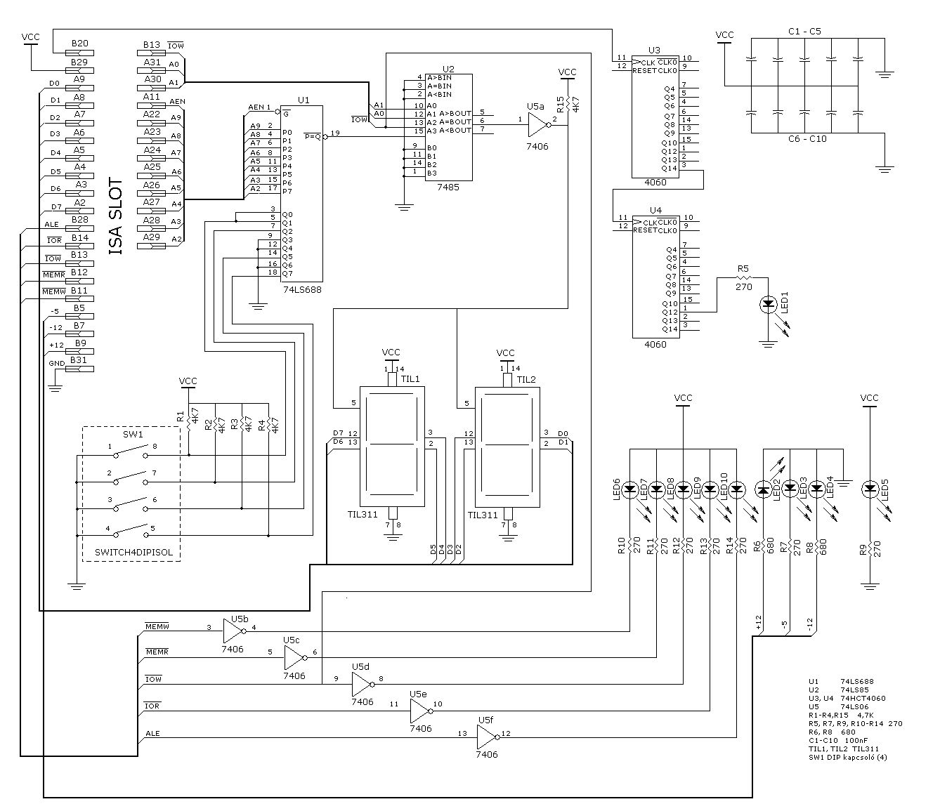

Hello. Van itt egy ISA slotra épülő POST kódkártya kapcsolást. Már csak meg kell építeni.
estig rajzoltam, lehet benne hiba, bár kétlem.
Gondolkodtam én is ezen a dolgon és nekem is hasonló elrendezés jutott a fejembe. Már csak a PCI slotba kéne valami ilyesmit építeni.
