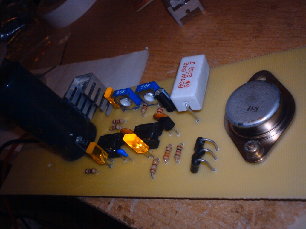

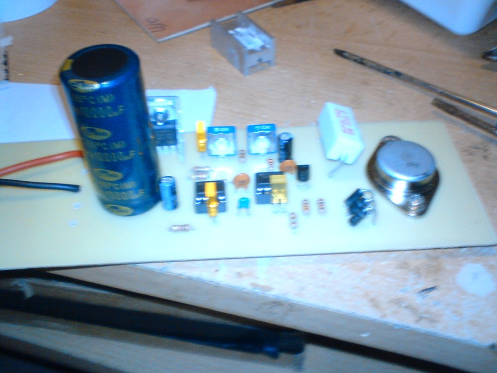

Elkészültem a villanypásztorommal.
Két 555-ös dolgozik benne. Életem második vasalásos nyákja
És ami a lényeg, elsőre indult Ez nekem sosem szokott összejönni, mindig kell 1-2 nap a hibakeresésre
De most pöcc röff, hú de boldog voltam Íme a képek:

(#) uli válasza (Felhasználó 13571) hozzászólására (») Aug 30, 2008 /
Nagyon "örült" neki
Eleinte nem volt hajlandó felfogni, hogy ott nem fog tudni kijönni, és addig próbálkozott míg rá nem jött. De azóta a közelébe se megy a drótoknak, ha bevan kapcsolva, ha nincs. Frankó cucc
Ez meg azért ilyen szép, mert másnak készítettem az enyém lyukas panelon van össze vissza drótozgatva Ha látnátok szerintem kitiltanának a HE ről

(#) mtomihun válasza uli hozzászólására (») Aug 31, 2008 /
Helló Uli!
Jó lett, gratula!
Mekkora feszről megy és mekkora áramot vesz fel?
Azért kérdezem, hogy egy akkuról kb mennyit tudna elmenni!
Köszi
(#) uli válasza mtomihun hozzászólására (») Aug 31, 2008 /
kössz.
Elvileg egy 500 mA az áramfelvétel. Tehát egy 50 Ah-s akksiról ~ 100 óra. A villanypásztor c. topicban van a rajz is. Van benne egy 12 V-os stabkocka, tehát olyan 14-3x Vig bármilyen tápfeszt ráadhatsz.
Ha érdekel a nyákrajz szólj, elküldöm. Egyébként utólag nézve elrontottam. A 10.000 µF-os elkót nem jó helyre raktam. Egyébként nem szükséges bele ekkora, de én beleraktam, elfér
Helló!
Köszi a választ! Az az 500mA elég nagy! Nem menne el egy hetet egy akkuval! No meg ugye egy auto akkuban 12-13V között van üresjáratban, a stabkocka után lenne vagy 10V. Azért elküldhetnéd a nyáktervet, meg ha nem gond, képet ahogyan te bekötötted a kerítésbe (vezetékbe)!

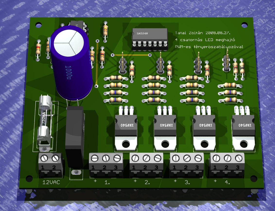

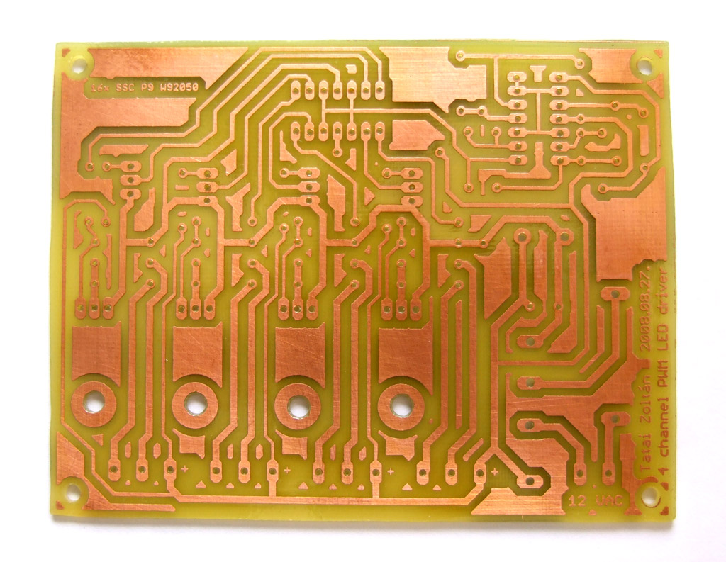

(#) zoknee hozzászólása Szept 1, 2008 /
Elkészültek a LED-es szekrényvilágításomhoz a nyákok. 4x4 db 0,5W-os led lesz majd beépítve, 4-esével lehet majd a fényerejüket állítani PWM-es szabályozóval. Próbapanelon már szépen üzemel, a héten be is ültetem az alkatrészeket, és lehet hogy be is szerelem a szekrényembe.
A nyákok vasalásos technikával készültek (az egyik legjobban sikerült nyákjaim) Majd a késztermékről is teszek fel képeket.
