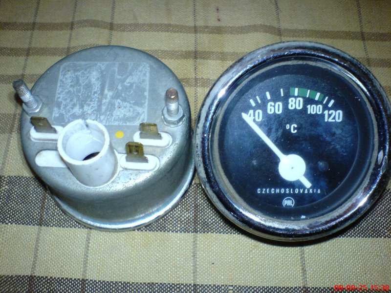

helló. mondjuk én tudom miylen alkatrész ez, csak azt nem tudom hogy működik. el tudná valaki röviden mondani?
Ha igaz egy hődrótos műszer, ami a hőmérő gomba változó ellenállása révén eltérő áramot kap, ami felmelegíti. A melegedés hatására egy bimetal elhajlik és kitéríti a mutatót. A tehetetlensége jól jön ott ahol a pici dinamikus változásokat nem kell figyelni ( pl. üzemanyagszint visszajelzés) További előny bizonyos felhasználásoknál, hogy valódi effektív értéket mér.
-szerintem-

Kaptam anno egy ilyen valamit, apám szerint valami hőérzékelő lehet a márkája miatt. De ennyi az összes adatom róla ma szétszedtem és lekattintgattam belülről is.. üdv! Előre is köszönöm |
