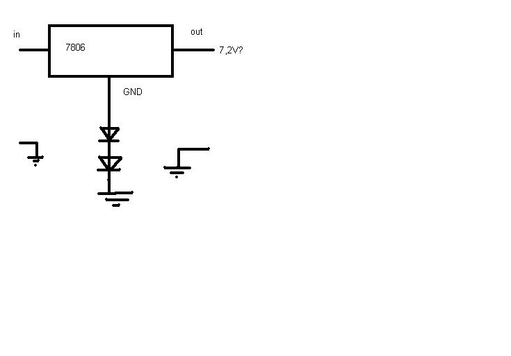

(#) PWM válasza Frankye hozzászólására (») Szept 8, 2008 /
Igen olyan mootorrol lenne szó amin nincs gyári töltő (romet). Időközben kaptam egy kapcsolási rajzot osztálytársamtól a kérdésem az lenne, hogy télleg úgy működik ahogy a rajzon le van írva?

(#) sprofan válasza PWM hozzászólására (») Szept 8, 2008 /
Szerintem a kimeneten 7,4V-lesz.

(#) Frankye válasza sprofan hozzászólására (») Szept 9, 2008 /
Bizony! (2x1,2=2,4 -> 5+2,4=7,4 és nem 7,2)

(#) SzervízMacska válasza Frankye hozzászólására (») Szept 9, 2008 /
Hy!
Meghajolva a tudásod előtt azt szeretném megtudni, hogy:
- miért pont 1,2V-ot számoltál diódánként;
- továbbá az így kapott értékhez miért 5-öt adtál hozzá ( hiszen a rajzon 7806 szerepel )?

(#) Frankye válasza SzervízMacska hozzászólására (») Szept 9, 2008 /
„miért pont 1,2V-ot számoltál diódánként”
Mert a diódán 1,2V feszültség esik.
„az így kapott értékhez miért 5-öt adtál hozzá ( hiszen a rajzon 7806 szerepel”
Ez természetesen elírás csupán, igazad van.
(#) p_istvan válasza Frankye hozzászólására (») Szept 9, 2008 /
"Mert a diódán 1,2V feszültség esik."
Inkább maradjunk a jól bevált 0,6-0,7 V-nál a néhány mA-es tartományban, szerintem...
