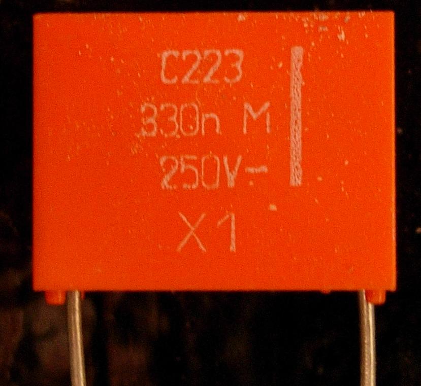

Nos a jelen kapcsolásban a 330nF kondi váltakozó feszültségre van kötve tehát sohasem viselkedik szakadásként, a kapcsolásirajz meg túl bonyolult.

„a 330nF kondi váltakozó feszültségre van kötve tehát sohasem viselkedik szakadásként”
Igen, igazad van, erre nem gondoltam. Tehát ha jól veszem ki a szavaidból, akkor érdemes lenne a kondit is váltakozó feszültségűre cserélni, nem?
(#) teodor válasza Gé hozzászólására (») Szept 6, 2008 /
Láttam már polarizált 330nF-os kondit de az ritkaság .
Ha fényképet raknál fel a kondiról többet tudnék róla mondani.

(#) lapose válasza Gé hozzászólására (») Szept 6, 2008 /
Direkt megnéztem most a kondikat. Van olyan kondim amit EMI szűrőhöz készítettek az van ráírva: 275V~ 400V=
Tehát 275 váltó 400 volt egyenfeszültségre jó, mert ugye a 230V~ csúcsértéke 325V! Szerintem ha biztos akarsz lenni a dolgodban kicseréled 400V-osra!

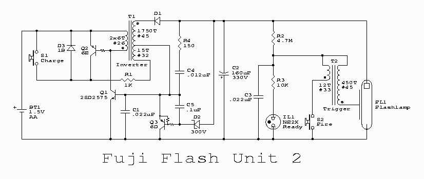

(#) moltam hozzászólása Szept 6, 2008 /
Hogy tudok feltölteni egy kondenzátort kb 300v ra 3 v ról?ezért kérdesztem meg hogy a vaku hogy csinálja

(#) Gé válasza lapose hozzászólására (») Szept 6, 2008 /
Világos, így már értem a dolgot! 400V egyenfeszre van itthon ekkora kondim, azzal nem lesz gond, mert akkor ezek szerint az biztosan kibírja a 250V váltót. Akkor egy olyat fogok beletenni a mostani helyett ezek szerint.
teodor:
Ha már lefényképeztem, akkor megmutatom neked a kondit. Szerintem polarizálatlan, de majd szólsz úgyis ha nem az
És végül de nem utolsósorban köszönöm nektek a segítséget!
Minden további nélkül jó váltófeszre, de csak 250V csúcsfeszültségig.
Oké, köszönöm!

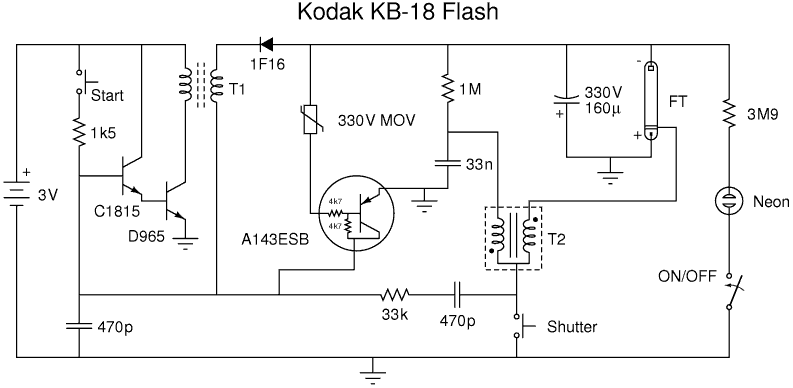

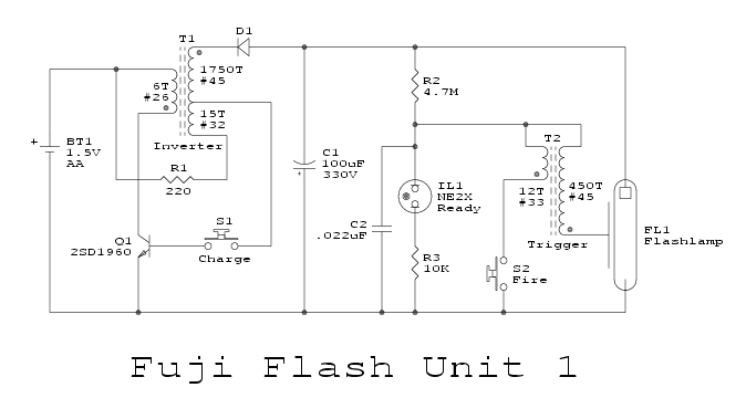

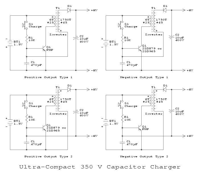

(#) lapose válasza moltam hozzászólására (») Szept 6, 2008 /
A vakuban van egy kis önrezgő oszcillátor ami feltranszformálja a feszültséget 300V-ra.
(#) moltam válasza lapose hozzászólására (») Szept 6, 2008 /
Értem. Tudsz valami kapcsrajzot egy vakuról?Ha jobban megérteném,lehet hogy megépiteném a telefonomhoz.
Egy pár db.
Még egy pár.

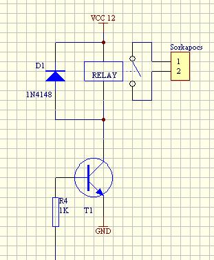

(#) Csaplar hozzászólása Szept 8, 2008 /
A mellékelt bekötéshez, 12V-os 10A-es relé mellett mekkora tranzisztort érdemes használni? Létezik valamilyen SMD, ami ide passzolna?
Köszi és üdv.
(#) vicsys válasza Csaplar hozzászólására (») Szept 8, 2008 /
Pl.: BC337. Ez 500mA-t tud, csúcsban elviseli az 1A-t is.
(#) Csaplar válasza vicsys hozzászólására (») Szept 8, 2008 /
Mert olyankor amikor a relé egy 10A-es max áramfelvételű készüléket működtetne, akkor mekkora áram menne a tranzisztorra?
Mikrovezérlő lábára akarom így kötni és az úgy is csak 50mA-t tud elviselni...
(#) Dudus válasza Csaplar hozzászólására (») Szept 8, 2008 /
A relé terhelhetőségének és tartóáramának nincs köze egymáshoz ( vagy nem sok ). Igyekezz úgy méretezni, hogy a tranzisztor teljesen kinyisson, akkor kevésbé fog melegedni.
Ha megvan a relé árama, azt oszd vissza a tranzisztor áramerősítési tényezőjével és kb. megkapod a szükséges bázisáramot.

(#) Csaplar válasza Dudus hozzászólására (») Szept 8, 2008 /
Hát egy kis vezérlő panelt szeretnék összerakni, ami egy pic-en keresztül vezérelne 9db 12V-s relét. Csak azért választottam 10-est, hogy ne kelljen nagyon félni, ha pl. egy mikrót akarnék vele valamennyi ideig bekapcsolni.
