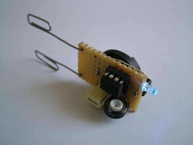

Ha már építünk, megmutatom új alkotásom. Készül az ATtiny-s cikkem következő része, alkottam végre benne valami hasznosat.
Növény szárazság jelző. Ultra low-power 200uA-es fogyasztása van, nagyjából két másodpercenként felébred a proci, mér, majd visszaalszik.

(#) Topi válasza (Felhasználó 13571) hozzászólására (») Aug 30, 2008 /
Ha már ezzel játszotok... Méghogy a "mini a menő"
(#) dbase válasza Topi hozzászólására (») Aug 30, 2008 /
Nálad is a led fogyaszt nem az áramkör
(#) Topi válasza dbase hozzászólására (») Aug 30, 2008 /
Nagyjából

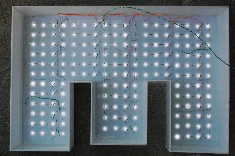

Most lettem kész egy barátomnak segítve egy reklám felirat E betűjével. Sok sok led lesz összesen 1100körül. A fénykép nem tükrözi a valóságot. A valóság, hogy nagyon szép szemből, mivel a szemünkön lévő folyadék miatt kis csillagosak a ledek fénye.Brutál szép. 3 led sorba és 200ohmos ellenállás még rá, és stabil 12v-ot fog kapni. A képen 2 led nem világít, mert nem jól jött ki nincs 3. párjuk.

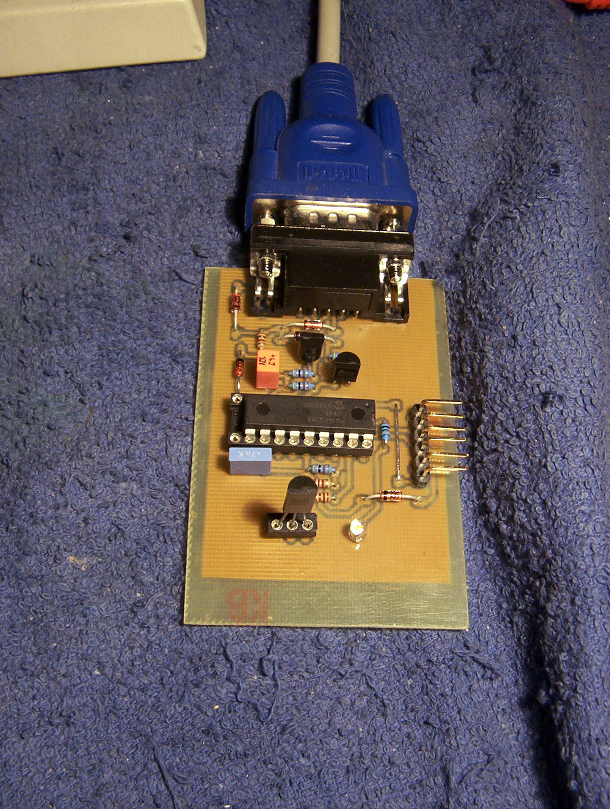

Én most készültem el a képen látható "izé"-vel. Ez tulajdonképpen egy olyan alkalmatosság, amivel DS1820-as és DS1821-es hőszenzorok adatait lehet lekérdezni, a 1821-esnél be lehet állítani a termosztát módot és a billenési hőmérsékleteket.
Azért lett ilyen "bonyolult", mert így elég egy soros port és egy Hyperterm a használatához, az összes "okosság", ami az 1-wire busz kezeléséhez kell, az a PIC-ben van benne.

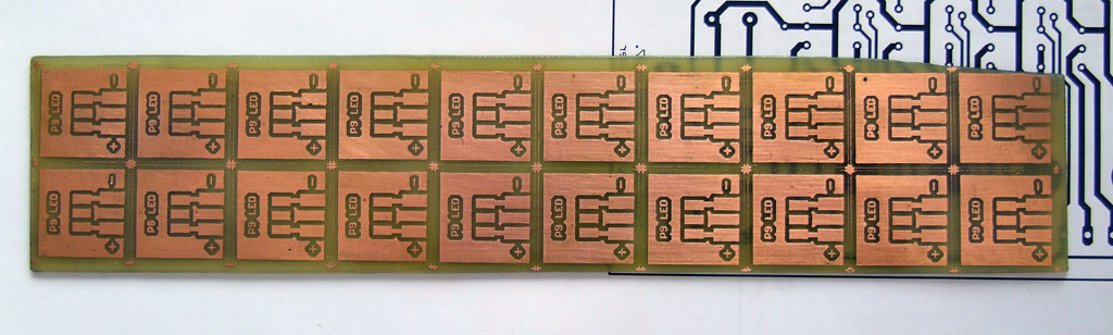

Elkészültek a LED-es szekrényvilágításomhoz a nyákok. 4x4 db 0,5W-os led lesz majd beépítve, 4-esével lehet majd a fényerejüket állítani PWM-es szabályozóval. Próbapanelon már szépen üzemel, a héten be is ültetem az alkatrészeket, és lehet hogy be is szerelem a szekrényembe.
A nyákok vasalásos technikával készültek (az egyik legjobban sikerült nyákjaim) Majd a késztermékről is teszek fel képeket.
(#) zoknee válasza zoknee hozzászólására (») Szept 1, 2008 /
Lemaradt, hogy az első képen a pwm-es meghajtó látványterve van, a másodikon a nyák, míg a harmadik képen 20db nyákocska a ledeknek. (bár a képek magukért beszélnek)
