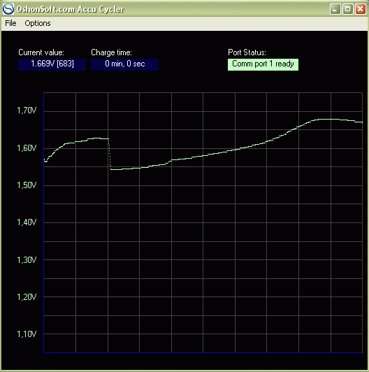

(#) Krisz03 hozzászólása Dec 5, 2008 /
Csatoltam egy grafikont, ami egy 1400mAh-s NiMH akksi 400mA-rel való töltését ábrázolja. A töltés kb 2-2.5 óráig tartott, a végén látható is a letörés, szépen le is állt a töltési fázis, viszont a grafikon 1/4-énél van valami csúnyaság. Miért eshetett vissza olyan hirtelen ott a feszültség? A töltőhöz és az akksihoz hozzá sem nyúltam, tehát nem vihettem be zavart a rendszerbe. Ezt az akksit egyébként már töltöttem nagyobb árammal is (700mA), de még nem tapasztaltam ilyet.
Tud-e valaki valamit mondani erre, mert én ledöbbentem. :eek2:
(#) DRKonor válasza Krisz03 hozzászólására (») Dec 5, 2008 /
Nekem a feszültség értékek nagyon magasnak tűnnek. Én saját építésű töltőmmel már vettem fel pár karakterisztikát, de egyik aksi se ment 1,52V fölé. Már amelyik jó volt, egy hamisított 4000mAh Sony elérte az 1,8V-ot is de csak 700mAh tudott tárolni és magától le is merült pár nap alatt.
Ahol volt a visszaesés a grafikonon az tűnik reálisabb feszültségnek. Én sokáig túrtam a megfelelő elem foglalat után, mert az olcsók sok problémát okoztak. (hibás érintkezés)
(#) Krisz03 válasza DRKonor hozzászólására (») Dec 5, 2008 /
Amikor megépítettem ezt a PIC-es töltőt, ami ezt a grafikont is készítette, és először töltöttem vele, akkor én is meglepődtem, hogy milyen magas értékek adódnak, pedig régebben áramgenerátorral én is 1.5V kapocsfeszig töltöttem. De hát lényegében ez a töltő is LM317-es áramgenerátort használ... Tehát ezt én sem értem. Viszont azok az akksik, amiket ezzel töltök, már egy töltés után is jobban bírták a kiképzést, mint eddig. Hosszabb távon nem tudom mi fog történni, mert még csak 4-5x töltöttem minden akksit.
Az elemtartóm tényleg nem valami "hűdetökéletes", de gond még nem volt vele. Két darabos, kapcsolós, fedeles elemtartó, de utóbbi két alkatrésztől megszabadultam, egyik felébe egy AA elem méretű M8-as csavar, másik felében az akksi (egyesével töltöm az akkukat, de hátha néha jól jön majd a tartó másik fele is, hogy gyorsabban kész legyek).
