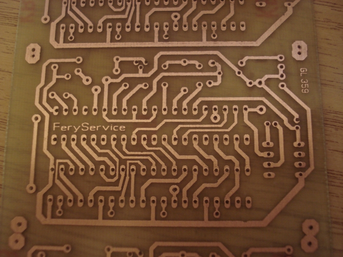

„Szétlapul a tinta”
. Ez pontosan mit is jelent, és hol látszik?

(#) mrex válasza (Felhasználó 13571) hozzászólására (») Szept 13, 2008 /
Emberek én nem vagyok "szegény mrex" az a külcsín amire itt céloztok az engem ilyen mélyen nem érint.Én fele annyi macerával csinálok ezután nyákot mint aki levilágít. illetve mindig a relatí dolgokat kell mézni ugyebár eddig lakkfilccel csináltam.... most pedig egy igen jó kütyüvel,. Tegyétek fel a fotózásos tecjhnikával készült legelső próbálkozásotokat aztán hasonliítsunk üdv Mtrex

Miért nem fotózol, miért jobb neked vasalni? Fotózással szebb paneleket csinálhatsz, mint vasalással, bár eddig még mind nagyon szépen sikerüt vasalással, nem azért mondtam, mert csúnyák lennének a paneljeid Ilyen UV-s levilágító elkészítése kevésbé költséges és nehéz, mintha ilyen présgépen gondolkodnál.

(#) mrex válasza Attila86 hozzászólására (») Szept 13, 2008 /
Eddig minden nyákomat kézzel rajzoltam s valószínü többet mint te már ha a login neved a születési évedre utal és minden működött

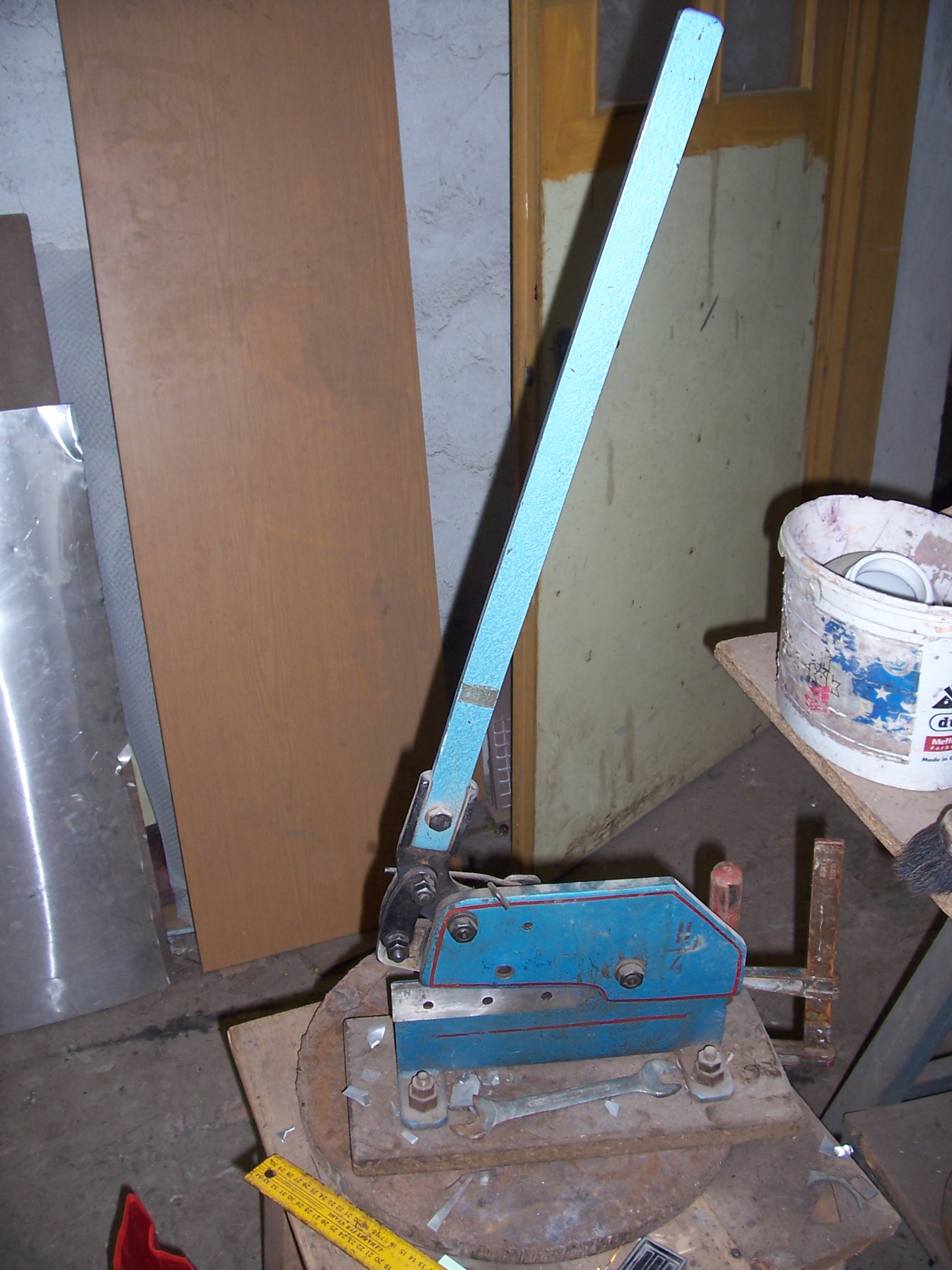

(#) Master_of_the_web hozzászólása Szept 13, 2008 /

(#) vicsys válasza Master_of_the_web hozzászólására (») Szept 13, 2008 /
Nem is rossz! Látom, a panel fűrészelést még neked is gyakorolni kell...

(#) Master_of_the_web válasza vicsys hozzászólására (») Szept 13, 2008 /
Hát igen kivágás néha félresikeredik. Persze ha van türelmem meg szeretném ha szép legyen, akkor lemegyek a pincébe ahol van jó kis lemezvágó (képen), de most lustasági okokból nem akartam lemenni odáig, ezért kézi lemezvágóhoz nyúltam Amivel pedig nagyon csúnyán megy csak a vágás.
Ha van minidrilled, vágókoronggal "leflexelheted" a tranyók hűtőfülét és a panelt is vághatod vele. Ekkor már lehet, hogy elférsz a dobozodba.

(#) Attila86 válasza mrex hozzászólására (») Szept 13, 2008 /
„Eddig minden nyákomat kézzel rajzoltam s valószínü többet mint te már ha a login neved a születési évedre utal és minden működött”
Igen, arra utal. Na de az hogy Te korábban születtél, az nem feltétlen jelenti azt hogy Te több nyákot készítettél mint én. Ez azért elég meredek következtetés, attól függetlenül hogy igaz-e vagy sem! Ne keverjük a szezont a fa*****al!
Mellesleg nálam nem az minősít egy nyákot hogy működik-e! Olyan nyák még soha nem került ki a kezeim közül ami ne működött volna valamilyen vasalás okozta hiba miatt (max tervezési hiba). A minőség nálam legalábbis a "szépséghibákban" mutatkozik meg, mert olyan nincs hogy a nyák ne működjön.
K1ll3rghost!
Azért nem fotózok, mert a vasalást sokkal egyszerűbbnek, olcsóbbnak és gyorsabbnak tartom. Bár a minősége erőteljesen vetekszik egy jól elkészített fotós eljárással készült nyákéval, mégis egyértelmű hogy a fotózás magasabb minőségű. Viszont nekem még nem volt szükségem olyan nyákra, amelyet vasalással nem, csak fotózással lehetett volna elkészíteni.
Üdv.!
Igaz a leb...t elfogadom de gondolkodtam és inkább mi aktívak akik nem a kocsmákban időzve töltjük a napjainkat inkább ne veszekedjünk hülyeségeken. Számomra a nyák eszköz nem cél Számomra egyenlőre ez tökéletesen megfelelő minőség.Én ezen kívül még számtalan dologgal foglalkozom nekem ez tényleg hobbim és másnak nem dolgozom.
Nem is arra szántam.Ha neked van olyan vasalód ami tudja a 180°c-t akkor becsüld meg mert nem fogsz olyat kapni többet én konakt és lézetes hőmérővel jártam a haverom boltjábanés nem találtam ilyet pedig volt típus bőven. Valószínüleg egyébként a lakkfilccel való javítást nézted baromi rondának .A mechanikai pepecselésről pedig annyit, hogy ez nekem kb
3 órai munkámban van A kőbaltát nem lehet hasonlítani egyetlen fémszeszámhoz sem. A 98% pedig a nyomat felragadásának aránya a hibákhoz viszonyítva Én nem esztétikai értelemben értettem remélem elfogadod a békejobbot
Üdv Mrex
Persze, nincs is semmi harag!
Én sem találtam 180 fokos vasalót, bár igazából nem is kerestem. Vettem egyet és rájöttem hogy maxra tekerve sem elég forró. Ezért szétszedtem és elhajlítottam kicsit a bimetálját, azóta megvan a 180 fok és gyönyörűen lehet vele nyákot vasalni.
(Azóta ugye magasabb hőmérséklet kell hozzá hogy a bimetál az érintkezésig elhajoljon.)
