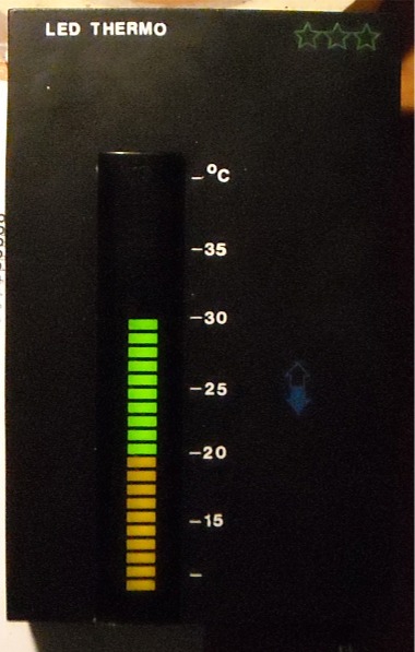

(#) vicsys válasza mrex hozzászólására (») Szept 13, 2008 /
Nem az első, de pont ugyanilyen lett.
Amúgy, nagyon sokáig én is filccel rajzoltam... Ejj, mit megnem adtam volna '82-86 tájékán egy vasalásos technikáért, ami olyan mint a tied! Nem olyan rossz az a panel, meghát gyakorlat teszi a MESTERT!
Mellesleg elkészült a hőmérőm doboza...

Gratulálok, nagyon jól éz ki a höméröd!
Hogyan készitetted a dobozt? A festést?
Jól látom, a ledek elött van egy plexi csik?
Azt honnan szerezted?
(#) vicsys válasza huhuu hozzászólására (») Szept 13, 2008 /
A festék sima matt fekete, lakkozás nélkül...
(#) sound.man válasza vicsys hozzászólására (») Szept 13, 2008 /
A feliratokat hogy csináltad meg ilyen jól?
(#) vicsys válasza sound.man hozzászólására (») Szept 13, 2008 /
Megtaláltam a 20 éves alfasetteket...

(#) Proci_85 válasza vicsys hozzászólására (») Szept 13, 2008 /
Nagyon jól néz ki a dobozod vicsys! Én is valami ilyesmiben gondolkozok, mert igen mutatós ezzel a ledsorral (első pilltől "beleszerettem" ahogy felkerült)
Azonban ahogy nézem igen drágán jönne ki, csak a hőérzékelő elem ~1.000 ft valami 4k az össz. Olcsóbb hőérzékelővel nem lehet használni?
(#) vicsys válasza Proci_85 hozzászólására (») Szept 13, 2008 /
Pont ez a lényeg. A szenzor pontos feszültséget ad ki amit a ledsoros feszültség mérő mér és jelez ki. A szenzor aktív elem, ergo lineáris. Sajnos ami nagyon olcsó azt nehéz kaliblárni vagy pontatlan.
