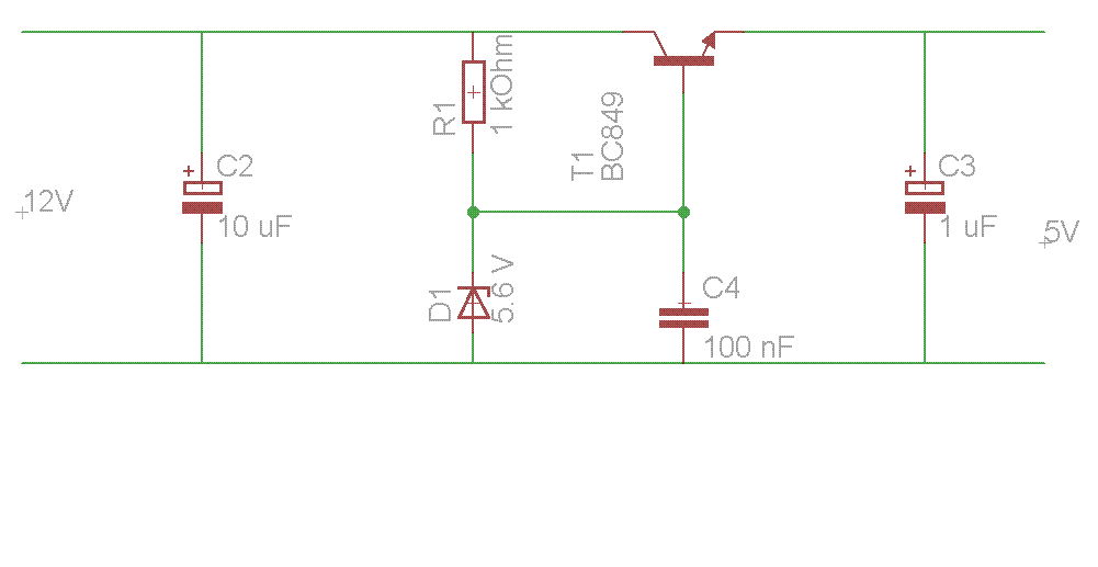

(#) dino05 hozzászólása Szept 22, 2008 /
Helló!
Én a mellékelt képen látható módon szeretnék 12-ből 5 V-ot előállítani. Kérdésem az, hogy szerintetek a kondik, illetve ellenállás méretezése megfelelő-e, illetve egy BC849-es tranzisztor illik-e a kapcsolásba. Az 5 V-tal szemben semmilyen extra követelmény nincs, csak stabil legyen (tehát nem kell mV-ra pontosnak lennie pl.). Köszi előre is!
Üdv, dino
(#) ferci válasza dino05 hozzászólására (») Szept 23, 2008 /
5...10 mA-re jó, de cca. 100 mV-ot csúszik biztos ezen belül.. magyarul, sokra nem elég...
(#) potyo válasza dino05 hozzászólására (») Szept 23, 2008 /
Ez helyett egy 78L05-öt használhatnál, az méretben is kisebb. Bár amúgy ez sem rossz, ha nincs a pontosságra extra követelmény.
