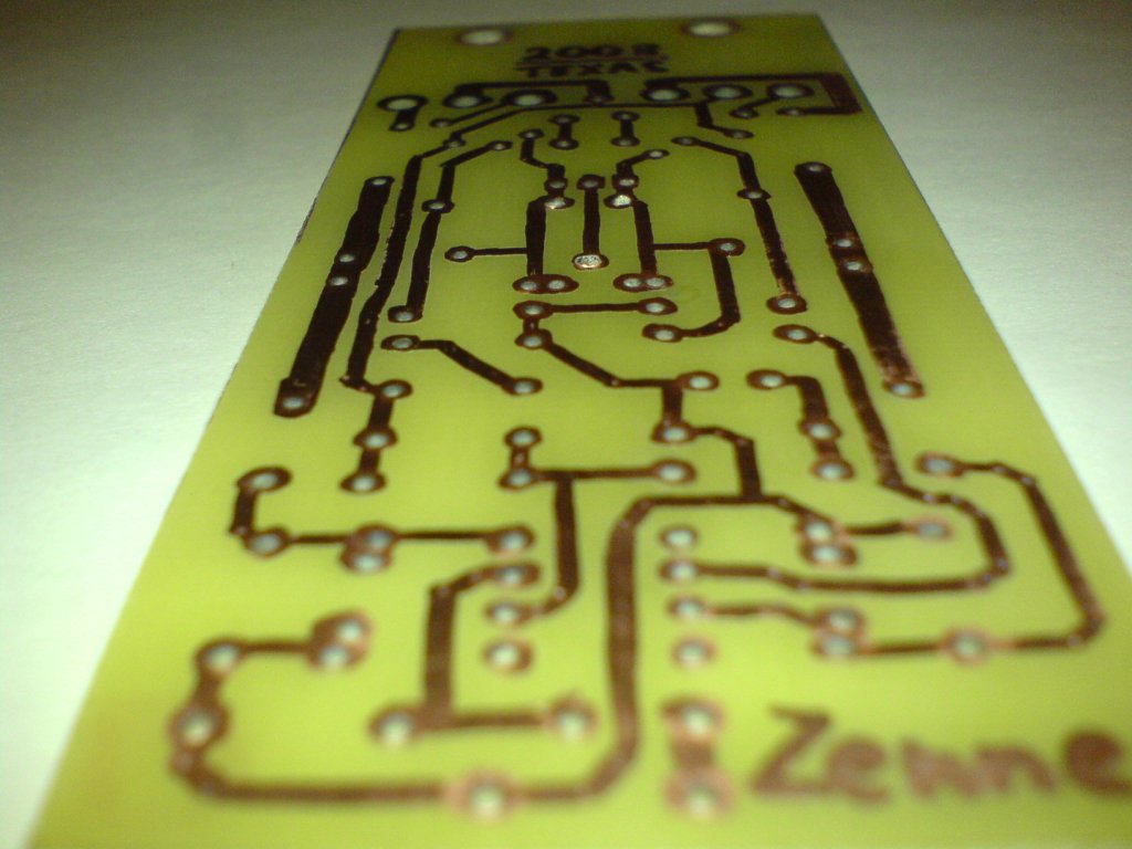

Kösz a hozzászólásokat...az alapzaja kicsit nagy de majd rájövök, hogy miért, szerintem a tápom gerjed egy kicsit!

Nem kevés a puffer?

Ajánlom figyelmedbe EZT a cikket Első erősítőnek tényleg tökéletes. Így tovább Ahol az erősítőd megkapja a tápfeszt, oda polaritás helyesen tegyél egy 1000µF-os kondit, és egy 100nF-ost is. Elvileg így meg kell szűnnie a "búgásnak"

A zaj lehet attól is, hogy a bemeneten nem láttam árnyékolt kábelt...
Vagy 1000uf helyett lehet inkább 4700 is.

Nagyon köszönöm a segítségeteket, örvendek, hogy tetszik! Nekem akkor egy ilyen brumm-feszültség szürő kell két kondival...nem? Vagy valami ilyesmi? Esetleg mellékeljetek egy rajzot, hogy miként kössem a kondikat be. Üdv: Abu.
Elkészült a Texas erősítőm és szerintem remek lett a NYÁK kézzel rajzolt, szerintem nagyon jó kis végfok, szépen szól és meglepően hangosan,de nekem cseppet sem torzított, nem gerjedt pedig hosszú vezetékekkel volt bekötve. A dobozolás még hátra van, majd kap egy koppanásgátlót később lesznek arról is képek Üdv!

Csecse lett! Anno (kb 20 éve) én is megépítettem ebből jónéhányat. Ki lehet csiholni belőle 70W-ot is...

70W-ot?! az már valami Lehet jobban megérné az mert a trafó 150VA-s és csak ez az egy végfok megy róla

Hello jól látom hogy egy szögvasra vannak rácsavarozva a tranyók? mert a vas nem a legjobb hűtőbordának az alu jobb hővezető. De a többi nagyon szép.A nyákot te is úgy csináltad. hogy először kifúrtad és utána rárajzoltad a vezetősávokat?
Szerintem meg házilag hajlított ALU.
Régen, amikor én is kézzel rajzoltam, akkor megcsináltam a nyákrajzot papírra, majd ráragasztottam a négy sarkánál a nyáklemezre. Ekkor fogtam egy pontozót (csavarhúzó készletben volt) majd finman kalapáccsal ráütöttem a furat helyénél. Mindet megcsináltam így, akkor kaptam egy nyáklemezt tele kisebb mélyedésekkel. Ezeket összekötögettem, majd megrajzoltam a forrszemeket is, a helyi adottságokhoz képest.
Majdnem is is így csináltam csak annyi különbséggel h én kilyukasztottam a papírt a forszamegknél utána rátettem a nyákra a papírt és filctollal odapötyögtettem a lyukakba és utána meg voltak pontok ahol a forszemek vannak. Tiéd szerintem annyival jobb hogy egyből már a lyukba teheted a fúrót ha fúrod mert már ott a mélyedés.

És borvendeg igazad van az egy szögvas , és a NYÁK-ot is úgy csináltam/csinálom, hogy kinyomtatom tükrözve ráragasztom a méretre vágott NYÁK-ra és kifurkodom, a többit szerintem mindenki tudja nem volt alu ezért lett ez, nem sok kedvem volt vásárolgatni de elégnek bizonyult ez a vas is,de ha találok szögalumíniumot akkor kicserélem Üdv!
