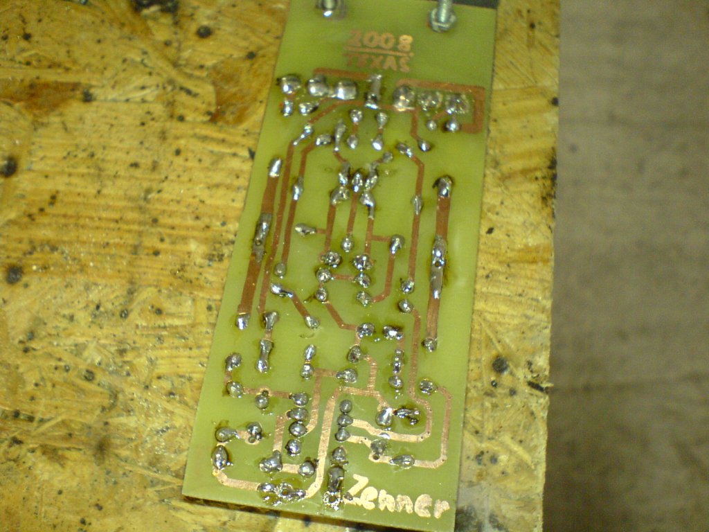

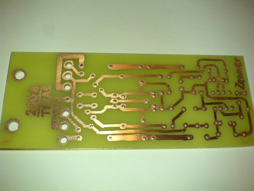

(#) Zenner hozzászólása Szept 28, 2008 /
Elkészült a Texas erősítőm és szerintem remek lett
a NYÁK kézzel rajzolt, szerintem nagyon jó kis végfok, szépen szól és meglepően hangosan,de nekem cseppet sem torzított, nem gerjedt pedig hosszú vezetékekkel volt bekötve.
A dobozolás még hátra van, majd kap egy koppanásgátlót
később lesznek arról is képek
(#) Zenner válasza Zenner hozzászólására (») Szept 28, 2008 /
és még néhány kép.......
(#) vicsys válasza Zenner hozzászólására (») Szept 28, 2008 /
Csecse lett! Anno (kb 20 éve) én is megépítettem ebből jónéhányat. Ki lehet csiholni belőle 70W-ot is...
(#) levii válasza Zenner hozzászólására (») Szept 28, 2008 /
Jó lett, szép a nyák is.
(#) Zenner válasza vicsys hozzászólására (») Szept 28, 2008 /
köszönöm!
70W-ot?!
az már valami
Lehet jobban megérné az mert a trafó 150VA-s és csak ez az egy végfok megy róla
(#) Zenner válasza levii hozzászólására (») Szept 28, 2008 /
A NYÁK-jaim többnyire jól sikerülnek, csak a hozzá tartozó áramkörök nem annyira

Hello jól látom hogy egy szögvasra vannak rácsavarozva a tranyók? mert a vas nem a legjobb hűtőbordának az alu jobb hővezető. De a többi nagyon szép.A nyákot te is úgy csináltad. hogy először kifúrtad és utána rárajzoltad a vezetősávokat?
(#) hapro válasza borvendeg hozzászólására (») Szept 28, 2008 /
Szerintem meg házilag hajlított ALU.
(#) Szebence válasza borvendeg hozzászólására (») Szept 28, 2008 /
Régen, amikor én is kézzel rajzoltam, akkor megcsináltam a nyákrajzot papírra, majd ráragasztottam a négy sarkánál a nyáklemezre. Ekkor fogtam egy pontozót (csavarhúzó készletben volt) majd finman kalapáccsal ráütöttem a furat helyénél. Mindet megcsináltam így, akkor kaptam egy nyáklemezt tele kisebb mélyedésekkel. Ezeket összekötögettem, majd megrajzoltam a forrszemeket is, a helyi adottságokhoz képest.
(#) sound.man válasza Szebence hozzászólására (») Szept 28, 2008 /
Majdnem is is így csináltam csak annyi különbséggel h én kilyukasztottam a papírt a forszamegknél utána rátettem a nyákra a papírt és filctollal odapötyögtettem a lyukakba és utána meg voltak pontok ahol a forszemek vannak. Tiéd szerintem annyival jobb hogy egyből már a lyukba teheted a fúrót ha fúrod mert már ott a mélyedés.
Köszönöm a sok dicséretet!
És borvendeg igazad van az egy szögvas , és a NYÁK-ot is úgy csináltam/csinálom, hogy kinyomtatom tükrözve ráragasztom a méretre vágott NYÁK-ra és kifurkodom, a többit szerintem mindenki tudja
nem volt alu ezért lett ez, nem sok kedvem volt vásárolgatni
de elégnek bizonyult ez a vas is,de ha találok szögalumíniumot akkor kicserélem

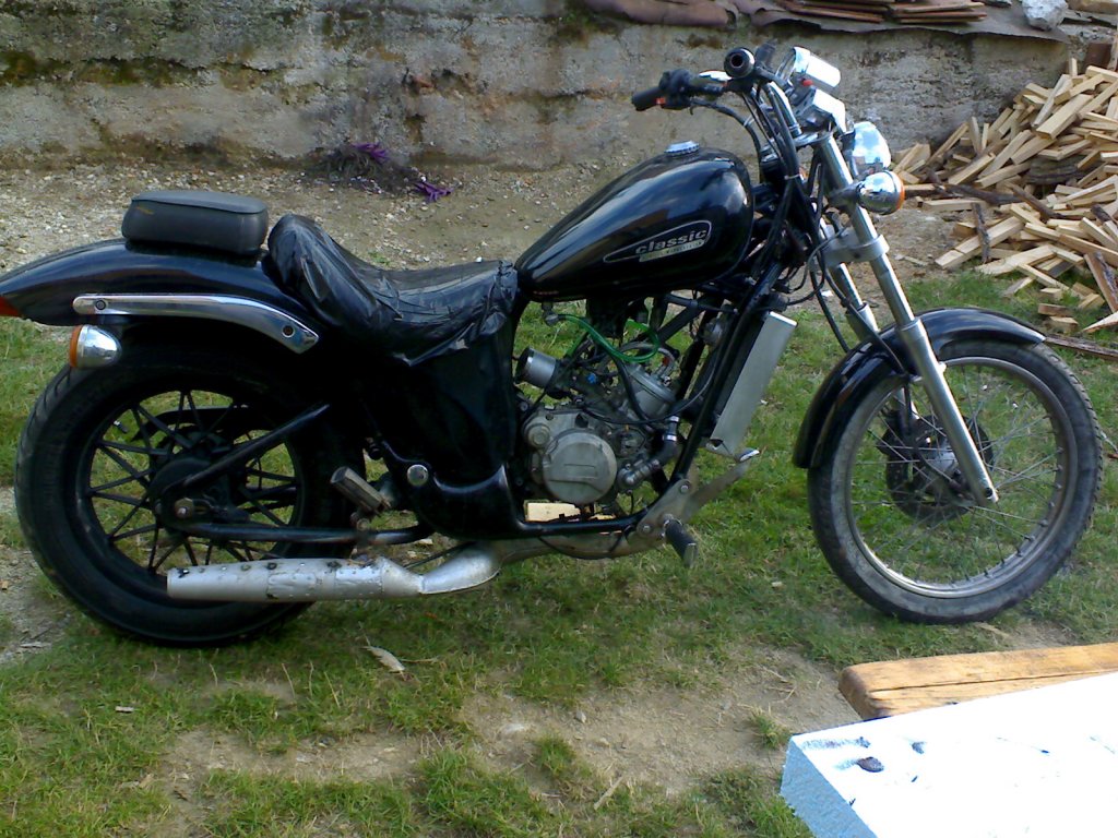

(#) Sergei hozzászólása Szept 28, 2008 /
remélem modik nem köveznek meg ezért
szoval 3 honap kemény munka után 80% ban készvan.
ami még hiányzik: 2 burkolat a tank alatt illetve 2 az ülés alatt. ülés börözése, bal hátso index bura beszerzése,légszürö beszerzése,elsö gumirol az ezüst festék eltávolitása.
hogy legyen elektronika is benne: az egészet ujjra kellett kötözgetni pár vezetéket potolni illetve cserélni mert kés által szakadt volt
önindito cseréje másik tipusra persze az ellentétesen forgott.(szénkefe polaritás csere megoldotta a gondot)
müszerfal ujra vezetékelése.
elfáradtam de nem kicsit.szerintem megérte a fáradozást

(#) Sergei válasza DJ Szabcsa hozzászólására (») Szept 28, 2008 /
köszi megis nézik jopáran :yes:
(#) titi válasza Sergei hozzászólására (») Szept 28, 2008 /
Hűű! Jó kis bringa...
(#) Sergei válasza titi hozzászólására (») Szept 28, 2008 /
az az lehet bringának nevezni mivel csak 50 cm3 -is
(#) lapose válasza Sergei hozzászólására (») Szept 28, 2008 /
Szép!
Kár hogy kicsi a kép nem lehet kinagyítani a részletekért..
(#) Sergei válasza lapose hozzászólására (») Szept 28, 2008 /
melyik részére vagy kiváncsi? az 1024 kicsi ?
