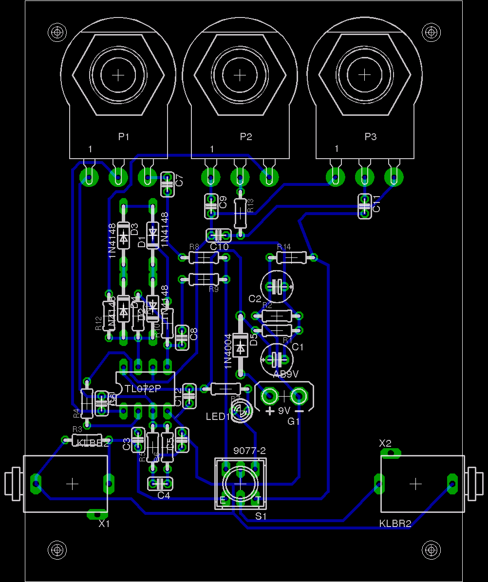

Megterveztem életem első nyákját az eagle-lel. Mivel nem találtam jobb topic-ot felteszem ide a schemát és a board-ot is. Akinek nem jelent nagyobb fáradtságot, véleményezze legyen szives. Ki mit javítana, csinálna másképp, miért?
Tudom nem sok értelme van, de az eredeti kapcsoláson volt, meg ha megépítem, egy mámoros pillanatomban talán fordítva próbálom rádugni a 9V-os elemet
Egyébként ez egy marshall blues breaker torzító, ezt elfelejtettem közölni.

Márpedig van megfelelőbb topic! A nyáktervről: 1.- A boardon látok két légvezetéket a D5 és a 9V-os elem közt, illetve R13 és P2 közt. 2.- A PAD-ek méretét növeld meg, mert ha ilyen kicsik akkor fúrás után nem marad mihez odaforrasztani az alkatrészlábakat! 3.- C2 elkó alatt van az R14 kb. fele. Ez így a valóságban rondán fog kinézni. 4.- Biztos vagy benne hogy az összes kondenzátornak egy raszteres lábtávolsága van? 5.- Nem tudom hogy mennyire lényeges a nyák mérete, de ezt a nyákot harmad ekkorára (sőt, negyedére is) össze lehetne zsúfolni. 6.- a TL072 közelében lévő kondik túl közel vannak az IC-hez, valószínűleg hozzá fognak érni. (Ez azért zavaró, mert a nyák egésze amúgy borzasztóan szellős). Üdv.: Attila

A két légvezetéket megtaláltam, pont az előbb javítottam. A végleges verzióra eresztek egy drill-aid.ulp-t. A C2-R14-et észre sem vettem , köszi!A NYÁK mérete szabadon választott, de kb. ilyesmi méretűnek saccolok egy effektpedált, így a potik,kapcsoló, LED, jack-ekhelye kb adott, a többi meg ahogy sikerült így elsőre ![]() A kondik kerámiakondenzátorok 10-100-220nF-osak, amik vannak nekem azok mind 1raszteres lábtávval bírnak.

A drill-aid.ulp nem elég! Az csak lecsökkenti az összes furat átmérőjét (pontosabban csak úgy csinál, mintha). De a PAD ettől még ugyan akkora külső átmérővel fog rendelkezni, ami pedig a gyakorlatban nem elég arra hogy valamit is oda lehessen hozzá forrasztani. Én a drill-aid.ulp-t csak azért használom, hogy legyenek pici 'furathelyek' amik a fúráskor megkönnyítik a dolgomat, mert megvezetik a fúró hegyét. (Persze ha robot végzi a fúrást 0,4-es csigafúróval, akkor elég az a PAD.)

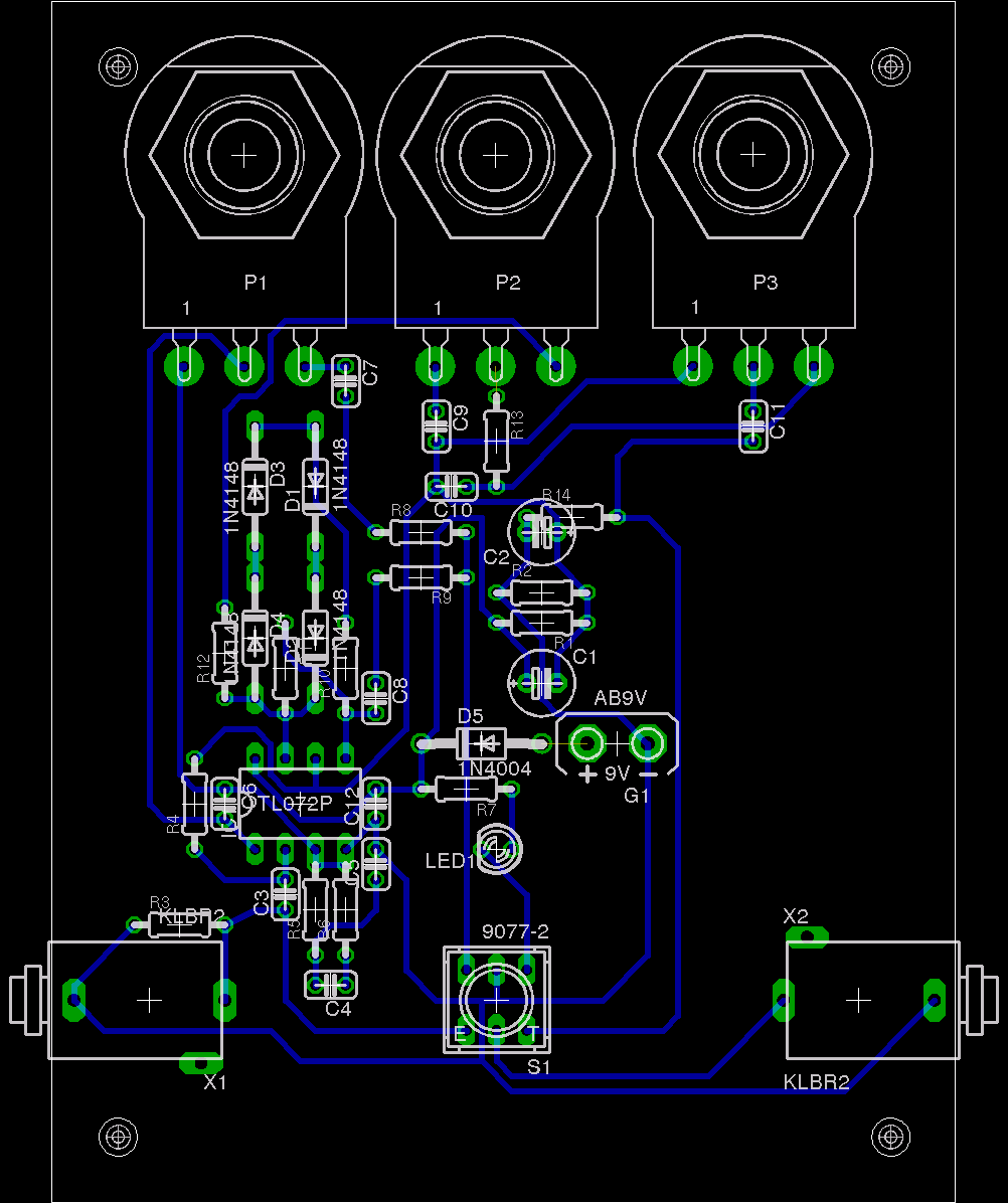

A DRC panelon a restring fülön megemeltem a PAD minimum szélességét, de ez az ellenállásoknál, kondiknál még mindig kevésnek tűnik, az IC miatt viszont nem növelhetem tovább, mert em fér el két láb közt egy vezeték. És itt a javított verzió is.

Nos igen, elsősorban az IC lábak közti vezeték átmenetet ha lehet kerülni kell. Van egy relative nagy területed, és ezen három kis kupacban össze zsúfoltad az alkatrészeket. Mi ennek az oka ? Ha már a potik miatt nem lehet szűkebbre venni a méretet, nyugodtan használhatod akkor a területet, mint esztétikailag, mint áramkör szempontjából érdemes lenne. C11 - R14 visszahajló sáv Y találkozások ... Ez a program gyengéje, de lehet és érdemes javítani.
Az ellenállásoknál,kondiknál,és egyéb nagyobb méretű alkatrészeknél ha szükséges én "via"-kat teszek rá az eredeti forrszemre. A via méreteit meg úgy választod ahogy neked jó.
Igen, nem is szívesen viszek vezetéket két ic lába közt - és a következő verzióban ezt korrigáltam is - de ez nem mindig megoldható, és manapság nem hiszem, hogy ez nagy elvárás lenne.
Mivel kezdő vagyok ezen a téren, a tervezést úgy indítottam, hogy kisebb funkcionálisan egy csoportba tartozó alkatrészek elhelyezkedését alakítottam ki, majd ezeket rendeztem el egymáshoz viszonyítva. Ez lett belőle |
