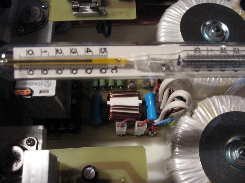

Hát igen a hűtőborda az tényleg szép nagy mintegy 8000négyzet centiméter felületű! Aki ért hozzá annak mondanám hogy tegnap élsztettem a gépet , és ma is járatom szintete egész nap ,és ahőfok még csak 45 C ,Üdv

(#) IMi válasza CIROKL hozzászólására (») Okt 11, 2008 /
Szép, grat.! Nem semmi hűtést!
DE hol is van az a sok össze-vissza tekergő vezeték ???

(#) CIROKL válasza IMi hozzászólására (») Okt 11, 2008 /
Nos láthatod hogy a konstrukióból adódóan itt nincsennek vezetékek összevissza , ugyanis ez A osztály és igencsak folyamatosan 1-2 amper folyik mindenhol.Ami van az is 6-os vezeték mintegy 5-6 centiméter hosszban.Üdv CIROKL

Helló ez nem JLH ez annak testvére ez DOZ .Én igazából kicsit nagyobb teljesítményt szerettem volna elérni mint 10watt és ezért a döntés a DOZ mellet,De ha ismered a JLH -t és a DOZ-t akkor tudhatod hogy gyakorlatilag szinte egyformák.Aki már mindkettőt hallota szólni az sem tud külömbséget tenni közte, nos ez szerintem mindeggy.A lényeg hogy nekem ez szimpatikusabbnak tünt , mivelhogy ez alapban 20 wattos.és most hogy végre én is hallom a hangját hát mondhatom hogy bivajerős technika.Most jelen pillanatban még kettő darab közel 20 éves HS 280 Orionon halgatom,a meghajtás pedig egy 15 éves TECHNICS SL-PG 300 CD lejátszó 1993.Jól látod a nyugalmi áram 1,7 re kalibrálva.Bár a hőtőbordáim ettől többet is birnának mert ma egész nap fűtöttem őket és 45 C nemigem megy följebb.Üdv CIROKL

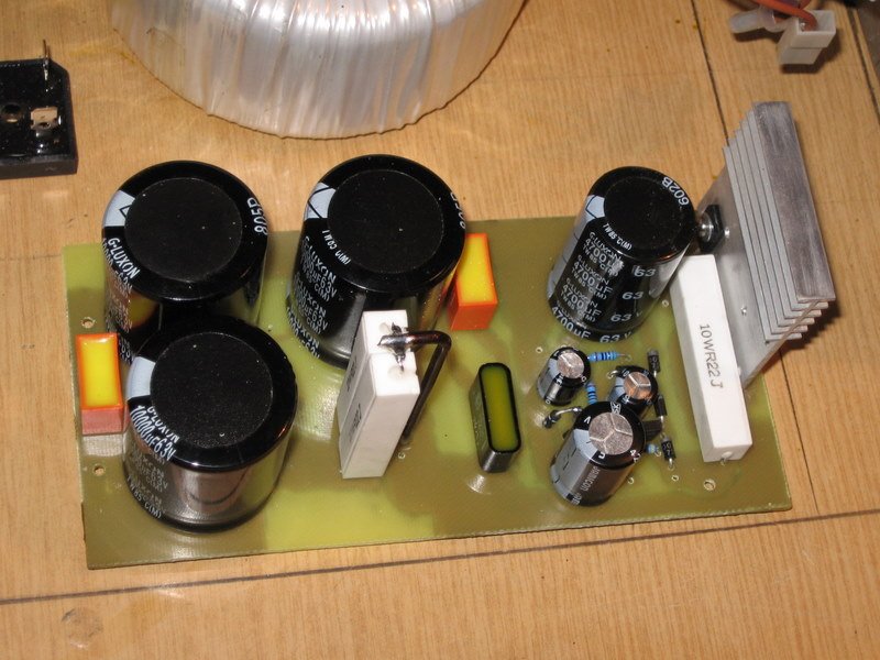

(#) banyaiakos válasza CIROKL hozzászólására (») Okt 11, 2008 /
szia
A tápegységen miért van annyi kondi és ellenállás?
És a kicsatóló kondin lévő panelon miért van annyi minden, szóval nemértem hogy miért kell az oda..
Kapcsolási rajzot kérhetek?
köszönöm szépen
(#) CIROKL válasza banyaiakos hozzászólására (») Okt 11, 2008 /

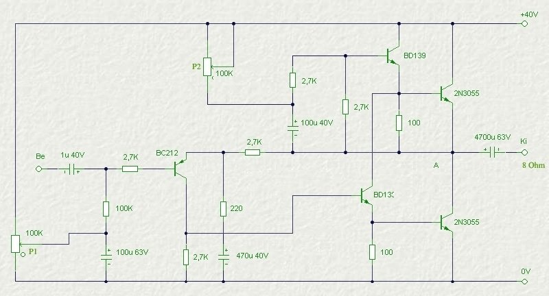

Ja kiegészíteném az előbbi mondókámat annyival hogy amit a képen látsz , a végfok tranyók alatt lévő tranyókat azok a táp tranyok!!!Ugyanis ez hosszas és alapos indokból stabil tápról megy / eredeti konstrukciós áramkorlátos táp / Megspékelve 20000 + 00,1 ohm +10000 + 4700 mikróval , mintegy 35000 csatornánként.Hát ez szerintenm pont elegendő . Üdv CIROKL
(#) CIROKL válasza CIROKL hozzászólására (») Okt 11, 2008 /
Nos megint ittvagyok a rajzok mellékelve , amit meg a kicsatoló panelen látsz az nem más mint a kicsatoló kondi ill vele párhuzamosan egy 4 mikró mkt és van még rajt a gerjedésgátló 10 ohm 100 nanó . és ennyi ez az utóbbi vita tárgya de nálam ez már bevát szokás .Nekem már ennek a hiánya sok bosszúságot okozott szkóp hiányában?

(#) banyaiakos válasza CIROKL hozzászólására (») Okt 12, 2008 /
Na így már értem minek annyi kütyü rá, nem gondoltam volna hogy az áramkorlát...
köszönöm

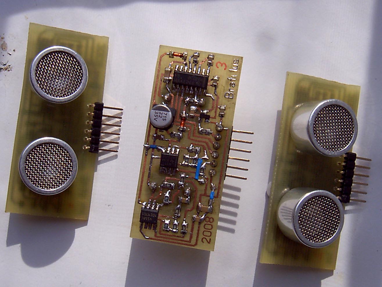

Befejeztem a 3 ultrahangos táv.mérő modult és írtam hozzá egy egyszerű sw-t. Odatettem egy 50cm-es vonalzót és a végére a kezem. Pont 50cm-t mutatott. Még a sw elég kezdetleges (pl 30cm alatt az égnek nem akar mérni...) de így is cm pontosan mér 30cm és 450cm között.
Modulokról pár szót: nagyon hasonlóak az srf04-hez de nincs rajtuk saját mcu.
A 3 modult majd 2db 16f628A fogja kezelni. 1db az időmérésért felel, míg a másik számolja az időből (és később a hőmérsékletből) a távolságot és felel a kommonikációért a "fő" cpu/mcu és a másik 16f628A fele.
(#) bbalazs_ válasza Braf hozzászólására (») Okt 12, 2008 /
Klassz lett!
Ezeknel nem lehet hasznalni a hangszorot mikrofonkent? Mindenkeppen ketto kulonbozo kell?
(#) Braf válasza bbalazs_ hozzászólására (») Okt 12, 2008 /
Lehet de akkor a 20cm alatti mérésnek lőttek mert miután "kiadta a hangot" az elektronika és átáll vétel módba a hangszóró még "rezeg".
Néztem most logikai analizátorral és maga a modul szépen megy akár 1cm-en is csak a feldolgozó sw a hibás valahol...

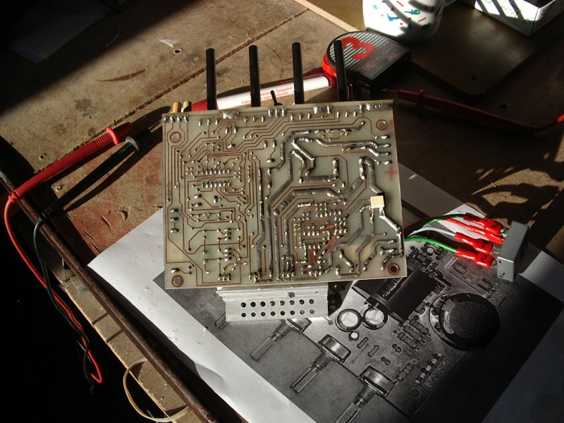

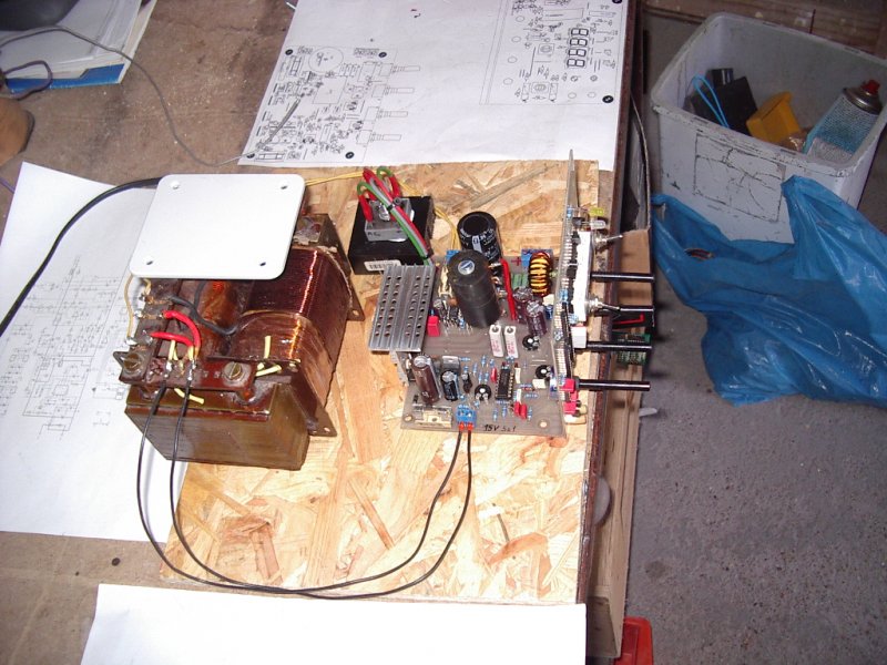

Én is megépítettem Attilla 86 kapcsolóüzemű labortápegységét(köszönet neki) igaz, még a panelmérőhez még nincs meg a 7135-ös IC , de attól már kipróbáltam....
A képen próbaterhelésnek teljesítményellenállást merítettem víz alá, hogy a 40V 5A-ál keletkező hőt le tudjam kezelni....
Alkatrészoldali teliföldet nem csináltam, (elnézést Attilla mester) mert még volt egy csomó egyoldalas nyák- lemezem..
Stabilitása kiváló az áramkörnek, és alig melegszik..(legforróbb a 35A-es gratez volt). Hátravan még a kijelző panel élesztése, és a dobozolás..
(#) vicsys válasza mutatvanyos hozzászólására (») Okt 12, 2008 /
Kár, hogy a lényeg nem látszik!
(#) Attila86 válasza mutatvanyos hozzászólására (») Okt 12, 2008 /
Én is ezen a véleményen vagyok mint Vicsys. Jó lenne látni közelebbről a panelt!
Nem sértődök meg vagy ilyesmi, de az Attila szót egy l-el írják. Illetve nagyon régen kettővel, de akkor meg a t-ből volt egy.
(#) Doncso válasza mutatvanyos hozzászólására (») Okt 12, 2008 /
Én is megnéznék egy közelebbi képet, egyébként GRAT!!

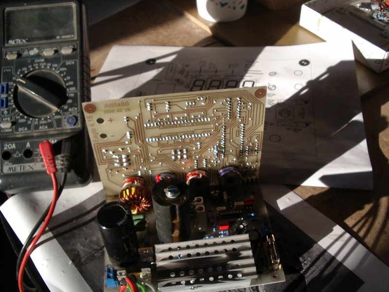

(#) mutatvanyos válasza Attila86 hozzászólására (») Okt 12, 2008 /
Bocsi a gyenge minőségű képekért!
Akkor pár kép:
Hát ez sem lett sokkal közelebbi, de majd fényépezek párat még....
