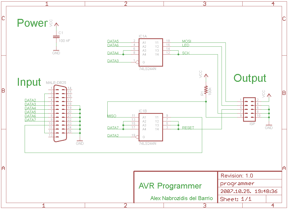

(#) wg_kezdo hozzászólása Okt 15, 2008 /
Segítséget szeretnék kérni programozóhoz.
Van egy STK200-as programozóm amit valahogy össze akarok kötni egy ATTiny45-össel.
A probléma azzal van, hogy a programozóból jön ugye egy kábel 10 lyukkal (két ötös sor).
A kérdés pedig, hogy melyik lyukat melyik lábhoz kell kötni...
Az AVR USB-ről kap tápfeszt. (ezt rá kell valahova kötni a programozóra is?
Íme a programozó.
Eme villogót szeretném megépíteni
( a próbapanelen egyszerűen a lábakhoz kötöttem a programozóról kijövő vezetékeket)
Próbáltam értelmezni na meg dugdosni a zsinórokat, de semmi jó nem sült ki belőle.
(félreértések elkerülése végett: Nem szeretném megérteni csak használni. Ahogy a programozó sem ismeri a számítógép komplett működését).
Előre is köszönöm.

Hat rendre osszekotod a MOSI labat ->avr MOSI, SCK->avr SCK, MISO-> avr MISO.
A GNDket osszekotod es tapot adsz az avr-nek is meg a programozonak is. (remelem az ICsre gondolsz?)

(#) mammut válasza wg_kezdo hozzászólására (») Okt 15, 2008 /
Ha az égetőd 74xx244-es 8 bites buszmeghajtóval van építve, akkor a tüskék kiosztása a kép alapján a következők:
1- MOSI
2- VCC ( a programozandó áramkör + tápfesze)
3- LED
4-6-8-10 GND
5- Reset
7- SCK
9-MISO
A programozandó áramköröd tüskéit pedig elvileg az ic adatlapja alapján ki lehet bogarászni!
Ha nem menne esetleg küldj képet és segítek...

Azt a piros vezetéket szokás az 1-es pinre rakni a csatlakozóban. Ha megnézed az aljzatot látod a számozást, amit az 1-es vezetőtől le tudsz számolni.

(#) Psych0 hozzászólása Okt 16, 2008 /
Mi a különbség a 74lc244 és a 74hc244 között? Mindegy melyiket rakom a programozóba?
(#) wg_kezdo válasza Dudus hozzászólására (») Okt 16, 2008 /
Sikerült, de ne kérdezzétek hogyan.
Lefényképezem és felteszem hátha más is elakad.
