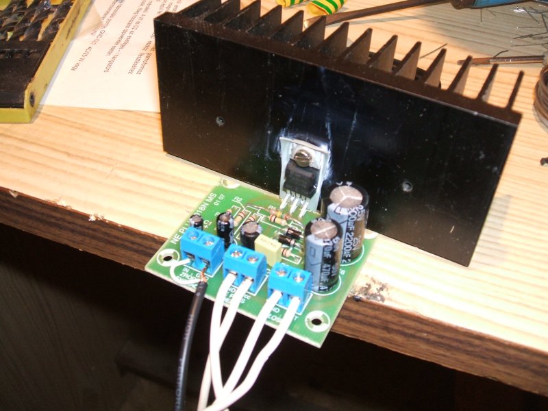

(#) Müszi hozzászólása Okt 24, 2008 /
Üdv mindenkinek!
Készítettem egy tekintélyes méretű hangdobozt a műhelybe zenehallgatásra. A mély egy Videoton HA20/12K, a magas pedig egy kis Sokol rádió hangszórója+vele sorba egy 1µF MKP kondi. Mindez egy 30L-es zárt dobozban kapott helyet. Az egyszerűség és az olcsó elkészítés miatt TDA2030A-s végfok került bele (KIT-ből), egy 120VA videomagnó trafó társaságában.
Várom a véleményeket: Müszi
(#) Müszi válasza Müszi hozzászólására (») Okt 24, 2008 /
Még képek....
Végül köszönet illeti Lamalas barátomat, hogy jó tanácsokkal látott el az elkészítés folyamán.
