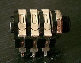

Olyan jack aljzatot kaptam hozzá az egységcsomagban, ami ha nincs benne jack dugó, összezárja a jelet a földdel.
Viszont ha bedugok egy jack dugót, akkor is rövidre zárja a jack.
Nem tudom ennek mi értelme így, ezek szerint nem jó a nyák (legalábbis nem ehhez az aljzathoz).
Ezért nem volt koppanás a bemeneten...

(#) Norberto válasza vasa hozzászólására (») Jún 24, 2006 /
Sztem te vmit elnéztél...ez nem zárja össze a jelet a földdel...ez egy sztereo mama-csatlakozó, amit adtak neked...
Ennek a legcsücskén van az egyik jel, középen a másik, és a csatlakozó kézzel megfogható része felől van a föld. Én legalábbis úgy látom, hogy ez szabványos, illetve szabályos...lehet, hogy te kötötted be rosszul!?
(#) vasa válasza Norberto hozzászólására (») Jún 24, 2006 /
Persze szabványos, nem is azzal van a baj.
De nézd meg a nyákot.. Egyik oldalon végig föld.
Másik oldalon egy föld, és két jel összekötve.
Vagyis a szembe kerülő föld és jel össze van zárva a jack aljat tetején látható fémlemezzel.
Ezt nem is lehet másképp bekötni, legfeljebb ha nem forrasztom be, de akkor meg nem tart.
(A drót amit látsz az egy sima jack aljat bedrótozva, amivel működik)
Hmmm...érdekes kialakítás...kíváncsi vagyok, oda milyen csatlakozót terveztek
Igen és nem csak ez érdekes.
Volt egy poti, ami a kész erősítő fotóján 100k-s, de egy 470k-s van helyette a csomagban...
Ez a hangszínszabályzó résznél van, lehet, hogy tudatosan változtatták meg?

forrasztd ki a jack alzatot es vizsgald meg szakadasvizsgaloval. en mar nagyon megszivtam ilyennel egyszer fel napig kerestem hogy mi a szarer nem mukodik amikor eszrevetem hogy zarlatos a jack..... hogy rohadna meg
egyebkent sztetek mer stereo aljzat amikor gitar eloerosito? nemlehet hogy ilyen aram kapcsolos aljzat?
mind a 3 labat bekell forrasztani a nyakba?
(#) _JANI_ válasza vasa hozzászólására (») Jún 24, 2006 /
Csökkentsd le a fűtőfeszt 6,3V-ra.
Az ECC83-as (v2, v3,) csövek fűtését kösd párhuzamosan!
A kapcsolós djack amolyan zajzár lenne,
hogy kihúzott bemenetidugó esetén a bemenetről ne szedjen össze zajt...
Ezt a kapcsolós djackot vagy jelölni kellett volna az elvi rajzon,
vagy a dokumentációban kellene egy utalásnak lenni róla.
