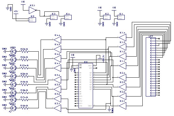

Nos itt lenne a kapcsolasi rajz ezen resze ami ide tartozik.(azt hiszem elfer ebben a topikban ,hiszen ha jo,akkor egy digi,kapcsolo alkamazasra pelda..)

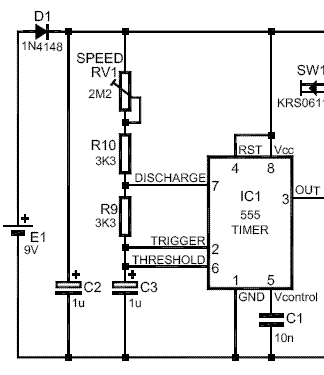

Beszurom az OE-t ado aramkort is,- a KISSE. resze-, hogy atlathatobb legyen.Eleg fesz.-t biztosit hogy a megfelelo szinteket beallitsa,vagy modositani kell?? Az 555 egy masik aramkozbol van.Erre gondoltam,hogy ez adna az orajelet a LEDes jatekhoz majd.Ezt is osszefuggesbe kellene hoszni ugy az OE-vel,ugy,hogy amikor OE=0v, -vagyis be van kapcsolva az EPROM kimenet-, akkor induljon a timer.(Gondolom a fenti 555 kapcsolas eleg nagy sebesseg tartomanyban allithato orajelet tudna biztositani..) Varom velemenyed/eket.
Meg mindig nem ertem ezt a (output) LOW/HIGH dolgot,hogy hogy is van.

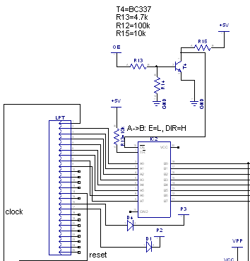

Remelem jol kotottem be mindket IC-t,es a LEDek is jo iranyban vannak(?) Egy picit modositottam ..,egy inverter -ert nem akarok egy IC-t betenni,igy atalakitottam Tr kapcsolasra.A Tr kapcsolas inverter szeruen kell(ene) mukodjon. Csatolt rajzon a T4-es kapcsolas. Jo lesz igy? -heelp mee- Idézet: „ Nézd meg az adatlapot: ezek source-ként (ahogy Te kötötted a 07-est aLED-ekre, de az mint mondottam így egyáltalán nem műxik) 12mA-t képesek adni, de sink módban (amikor a LED-ek a táp felé vannak) akkor már 24mA!-t. ” A source lenne a HIGH szint,meg a sink a LOW szint? Ha igy van,akkor a LEDeket + fele kellene kotni ,igy nagyobb aramot tud adni az IC.(ahogy TE is irtad) 1.kerdes: A->A,B->A irany mindegy hogy hogy van?,ettol fuggetlen a HIGH,LOW szint? 2. kerdes,hogy ha tap fele kotom.akkor meg kell forditani a LED polaritasat(tahat LEd +laba tap felol,- laba IC felol jon?)? 3. ebben a formaban ha jon az EPROM-bol az 1 szint,akkor egni fog a led vagy sem(ez egy picit zavaros meg nekem,-nem szeretnem ha forditva mukodnenek a ledek - )Bocsi hogy picit hosszu lett. Mar az aramkor befejezese fele tartok,de ezekre az infokra meg szuksegem van. Koszi!
Az adatlapot nezve erre kovetkeztettem:
HA DIR = LOW,akkor kimenet = LOW HA DIR = HIGH,akkor kimenet = HIGH Tehat akkor a fenti kapcsolas eseteben a LEDeket a + fele kell kotni,mert a DIR = LOW. Akkor: LED +(+5V) laba + felol, - laba - felol? Nem fog az EPROM-bol kijovo 0,1 szinttel ellentetesen egni?(ez nem lenne jo ) ha + fele kotom?; 1-nel kellene egjen,0-nal nem.
Nos sajnos olyan xar netem van hogy 6. probalkozasra toltotte be ezt az oldalt felig!
A pont mkndenkeppen Neked jar; Szerettem volna meg az utolso kerdeseimre valaszt kapni,..foleg arra hogy jo-e a bekotes,es a tranzisztoros inverter megoldas mennnyire fog mukodni es az LH iranyok jok-e.

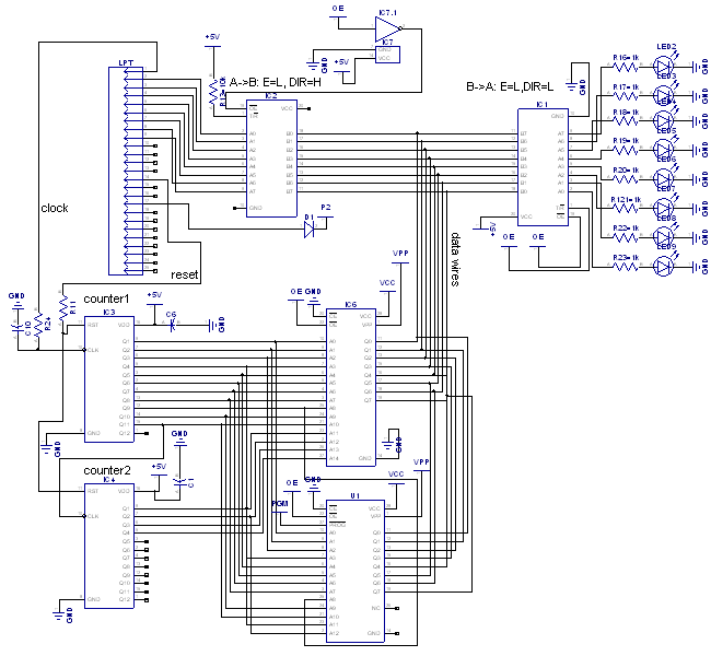

Mar elkeszult a panelrajz is,ugyhogy ezt mostmar osszerakom.Az en elmeletem szerint mukodnie kell,majd meglatjuk. Udv, gtk.
